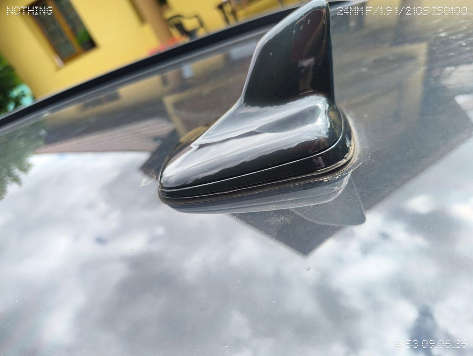

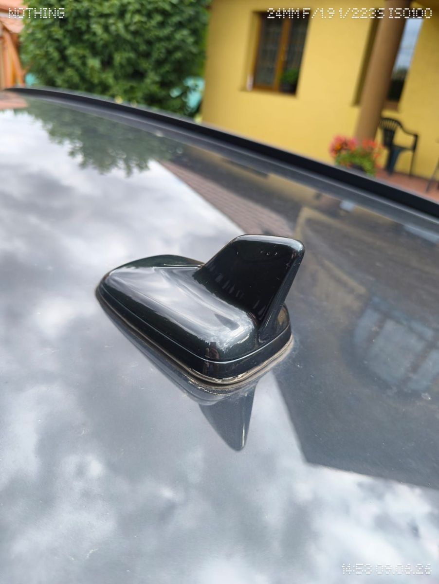

Masz gdzieś uszkodzoną antenę GSM2, znajdującą się na dachu pod płetwą rekina.
Fioletowa wtyczka Fakra.
Antena ta jest podpięta do jednostki 5F znajdującej się w schowku pasażera.

Okej - mam nadzieję, że chodzi o samą antenę w płetwie, a nie o okablowanie prowadzące do anteny. Pogrzebię, kupię antenę i dam znać czy sie udało.

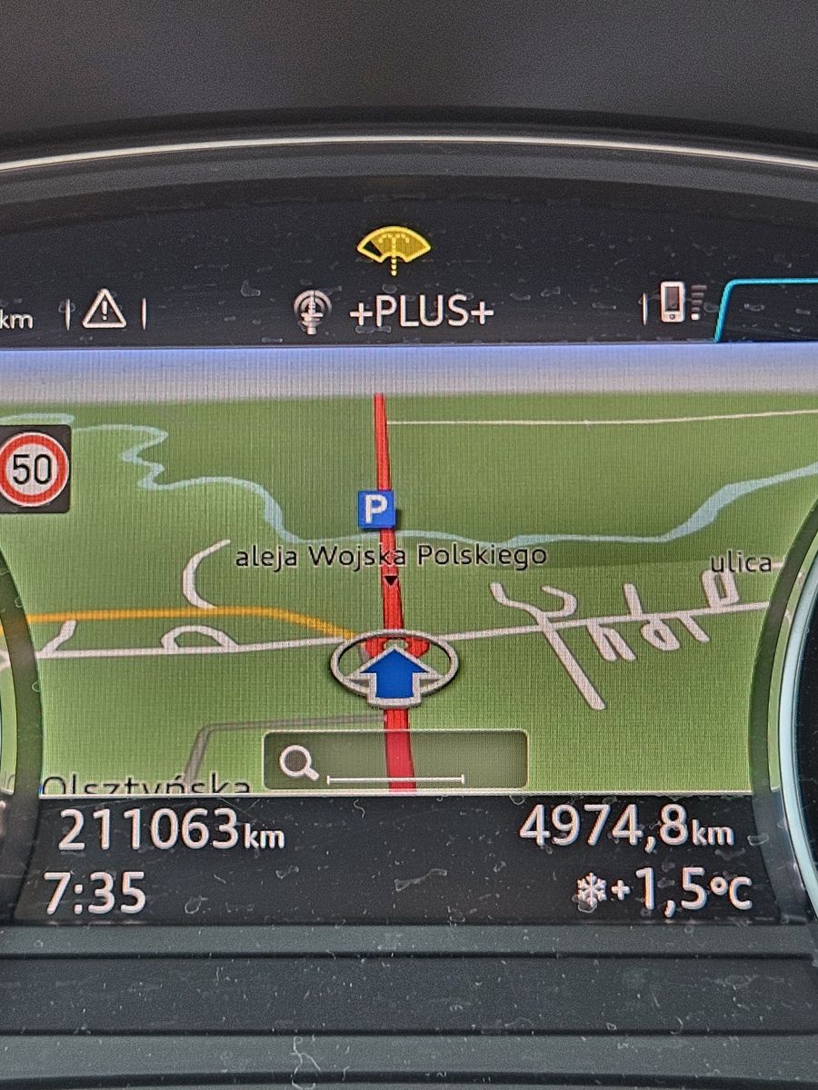

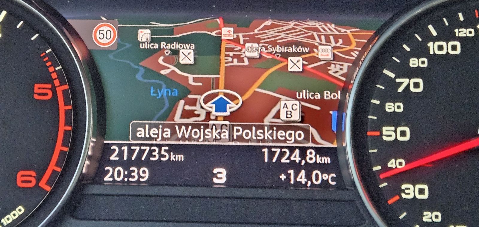

Tak, ale rzaaaadko, raz na 20 po odpaleniu auta działa, coś takiego... czasami wyświetla ulicę w tym pasku po wyłączeniu prowadzenia do punktu w nawigacji. Spójrz w załącznik zdjęcie - ten pasek u dołu powinien wyświetlać, czasami mu zatrybi.
Nawigacja 2024, oprogramowanie najnowsze - MHS2_ER_AU_P2035. Ciekawa sprawa...
Jakiś bug z mapami.

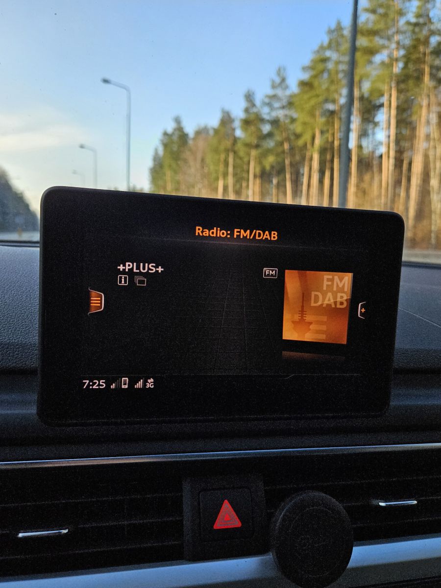

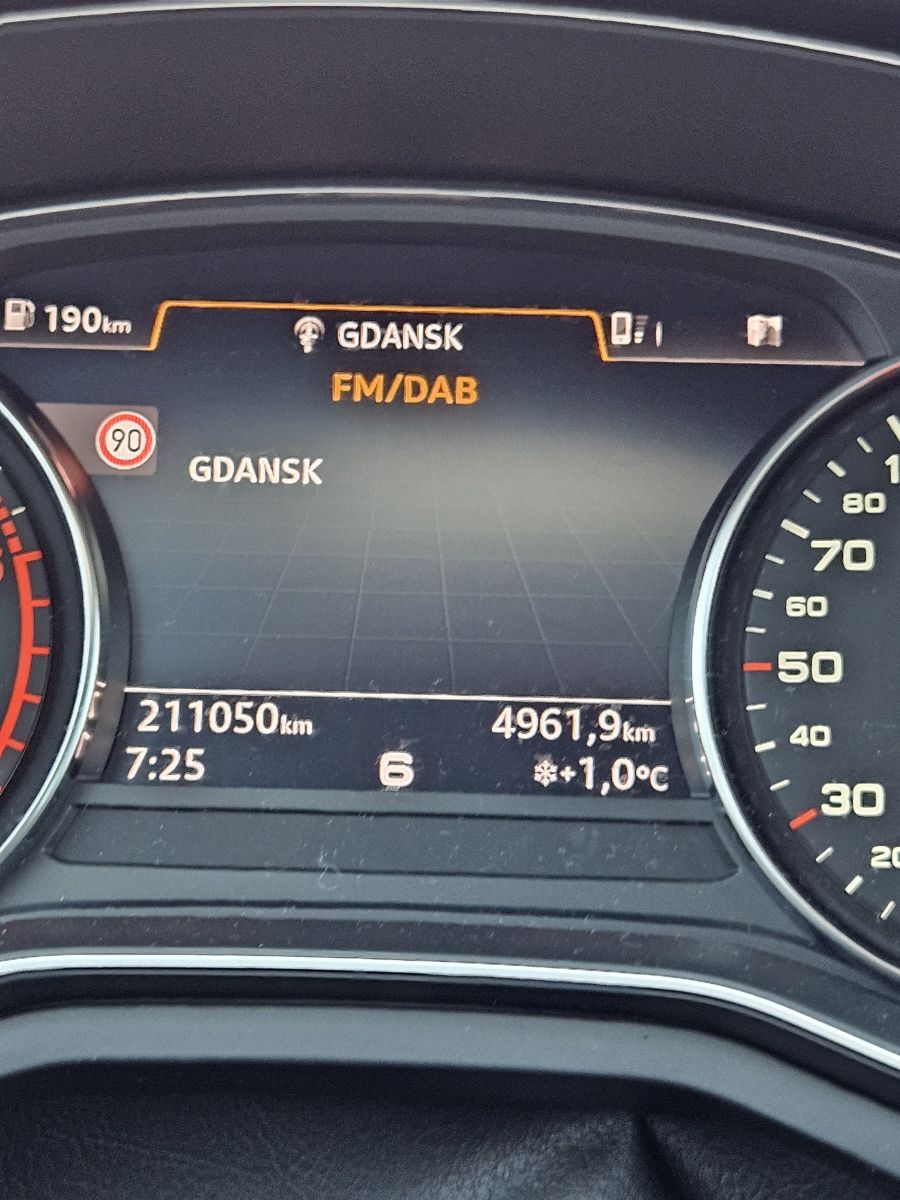

Jeszcze jedna rzecz, tekst radia oraz - nie wyświetla sie przy kanałach automatycznie, tylko po wejściu manualnie z menu. Czy da radę to obejść?
Spójrz na fotki - między zegarami oraz na ekranie.
Nie. W tych jednostkach tak jest.
