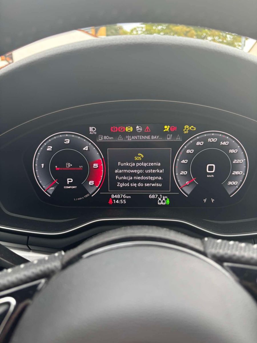

Mlody2212 Opublikowano 14 Czerwca Autor Opublikowano 14 Czerwca W dniu 11.06.2025 o 22:13, Muskel1 napisał(a): Źle słyszałeś. Witam auto oddane na warsztat na gwarancji jednak wczoraj dzwonili i 1700€ chcą sprawa w toku po weekendzie bd więcej wiedział bo na warsztacie nie wiedzą niby o gwarancji a w biurze pokazywałem papier … stwierdzili notruf moduł , czy to chodzi o ten conbox? Jeżeli nie zrobią na gwarancji to nie zamierzam tego tam robić nawet czy jest gdzieś Na skanie auta napisane jaki numer części ? Bo nie umiem się tam doszukać , czy ta część bd pasować ? Poniżej link https://ebay.us/m/HmGQbv
Mlody2212 Opublikowano 14 Czerwca Autor Opublikowano 14 Czerwca (edytowane) 2 minuty temu, Mlody2212 napisał(a): @Muskel1 Idzie jakoś po numerze vin sprawdzić jaki numer części bd pasował do mojego modelu auta ? Edytowane Sobota o 08:43 przez Mlody2212
Mlody2212 Opublikowano Sobota o 08:55 Autor Opublikowano Sobota o 08:55 (edytowane) 22 minuty temu, Mlody2212 napisał(a): I jeszcze kwestia demontażu podłogi w bagażniku nie posiada pan gdzieś instrukcji jak zdemontować podłogę w bagażniku a4 b9 kombi oraz kodowanie jeżeli wgl będę musiał to robić ale coś kombinują żeby się wymigać tak mi się wydaje .. @Muskel1 Edytowane Sobota o 09:05 przez Mlody2212
Muskel1 Opublikowano Sobota o 09:33 Opublikowano Sobota o 09:33 51 minut temu, Mlody2212 napisał(a): stwierdzili notruf moduł , czy to chodzi o ten conbox Tak. Sterownik 75 na auto-scanie. Numer należy dobrać po VINie. Wymiana też nie jest p&p. Trzeba oprócz kodowania sciągnąć CP, przyuczyć online itp. VCDSem nic nie zdziałasz.
