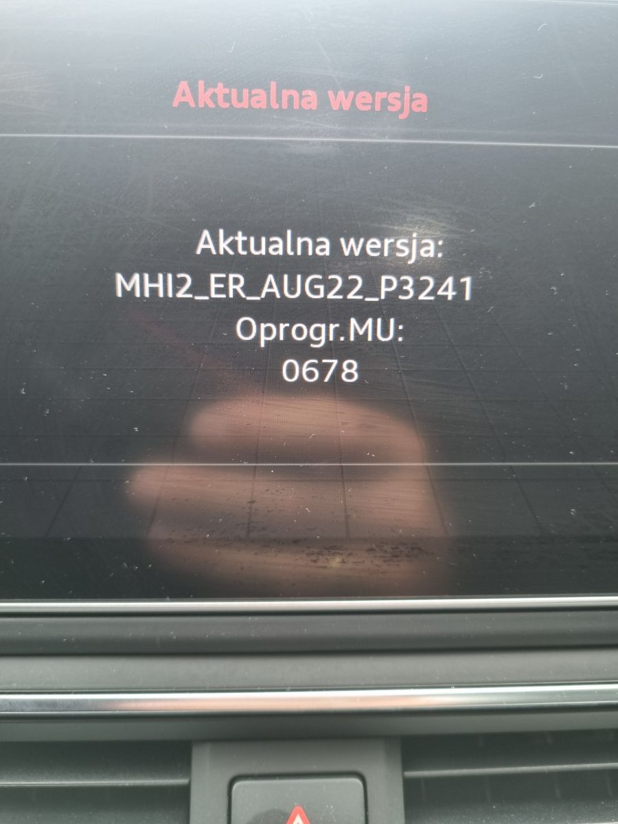

czerk20 Opublikowano Poniedziałek o 09:32 Opublikowano Poniedziałek o 09:32 Witam chciałbym zaaktualizowac soft do najnowszej wersji. Czy ktoś poda namiary skąd pobrać i jaki soft kolejno wgrywać by byl najnowszy. Z góry dziekuje

czerk20 Opublikowano Wtorek o 05:54 Autor Opublikowano Wtorek o 05:54 (edytowane) 20 godzin temu, Muskel1 napisał(a): Jest na forum obszerny wątek o tym. Wystarczy użyć wyszukiwarki Kolego powinno byc teraz k3344 i potem k3346. Tylko po wpisaniu w mib helper wyskakuje mi że powinienem teraz wgrać p3346, więc mam wgrać od razu to p3346 czy jest jeszcze pośrednia wersja? Edytowane Wtorek o 06:08 przez czerk20
Muskel1 Opublikowano Wtorek o 09:43 Opublikowano Wtorek o 09:43 Helper pokazuje ostatnią wersję. Poza tym nie zawsze można mu ufać. Musisz najpierw wgrać P3344 później P3346.
