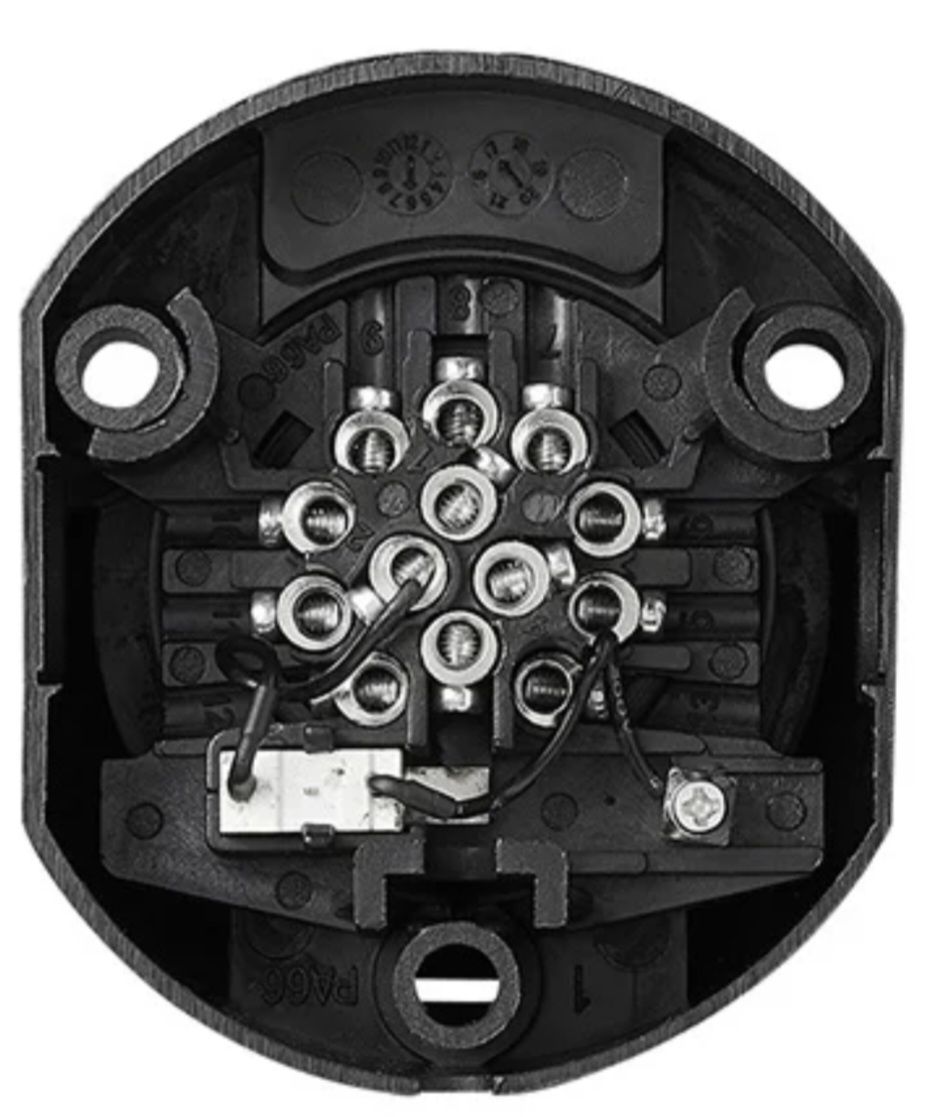

Nie widzę żadnego problemu z gniazdem. Wrzucam zdjęcia jak wygląda. Dodatkowo odpiąłem wtyczkę, która idzie do gniazda ze sterownika, ale nic to nie zmienia, samochód twierdzi, że przyczepka jest podpięta.

Tam w gnieździe powinien być mikrostyk sygnalizujący wpięcie wtyczki. Możliwe, że to on ma problem.
No właśnie nie widzę nic takiego. Na jakiej zasadzie działa ten mikrostyk? Jest NC czy NO? W sensie jak wypiąłem wiązkę do tego gniazda od modułu i to nie pomogło to chyba nie wina mikrostyku?

Najczęściej znajduje się w gnieździe.
Rozpoznaje wpiętą wtyczkę, powinien być NO.
