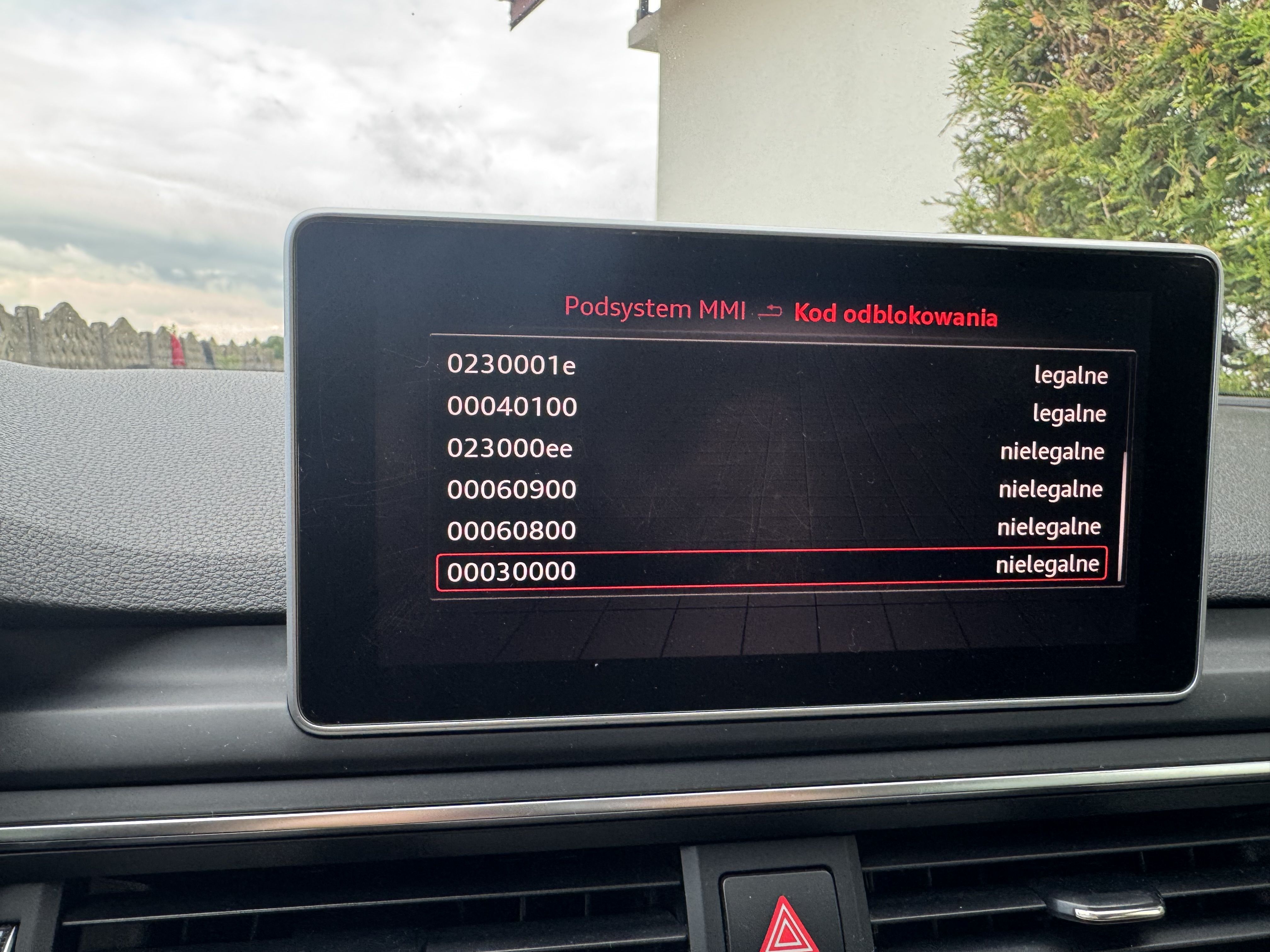

Pejsik123 Opublikowano 12 Lipca Autor Opublikowano 12 Lipca Przed aktualizacją chodziło, po aktualizacji nie chodzi. dodam jeszcze co zadziało się z kodami

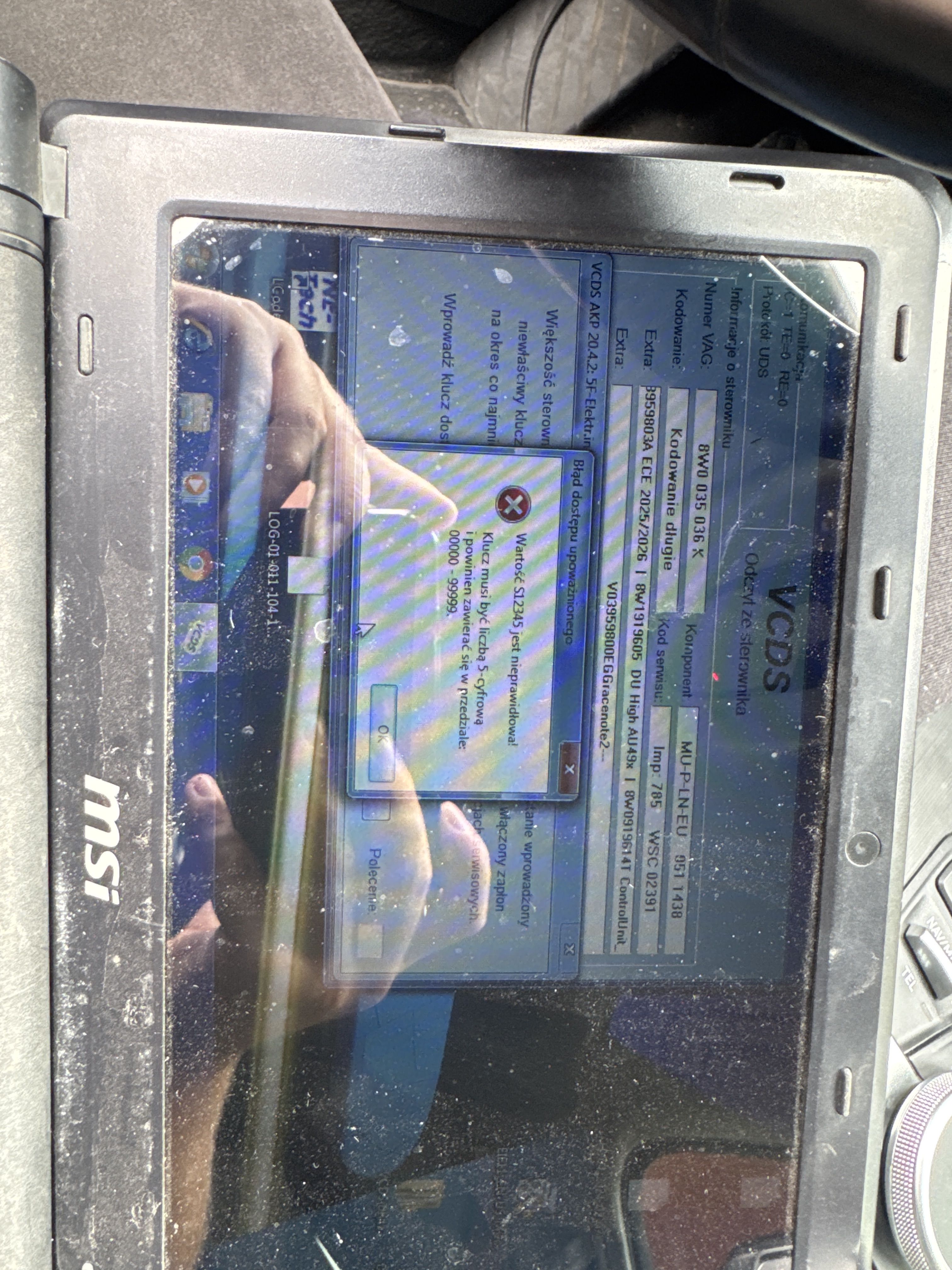

Pejsik123 Opublikowano 13 Lipca Autor Opublikowano 13 Lipca No niestety, nie mogę wpisać upoważnienia.
Muskel1 Opublikowano 13 Lipca Opublikowano 13 Lipca To jest jednostka na procku nVidia dlatego nie przyjmuje (normalnym sposobem) kodu upoważnienia. Jest możliwość innym sposobem ale to tylko w oryginalnym VCDSie mogę podać.
