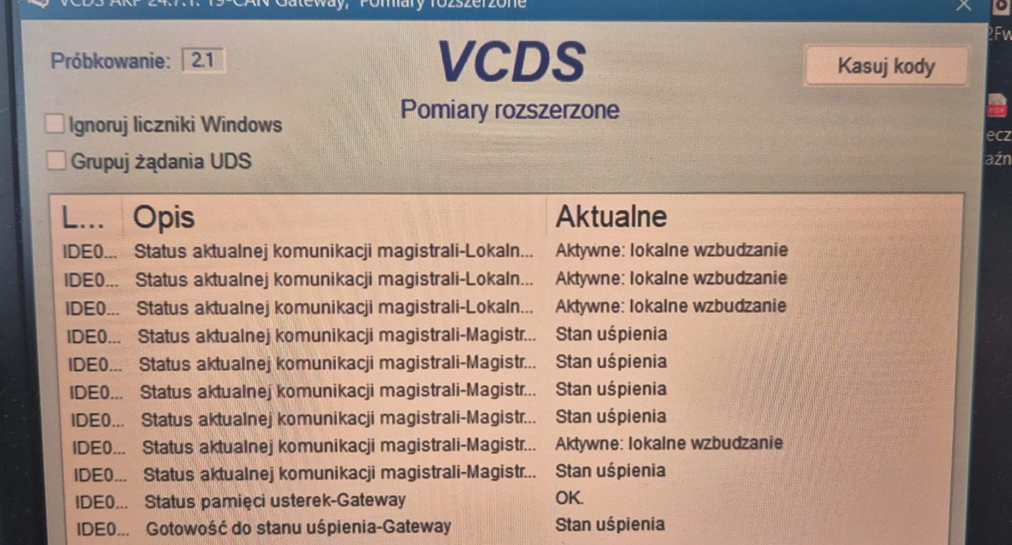

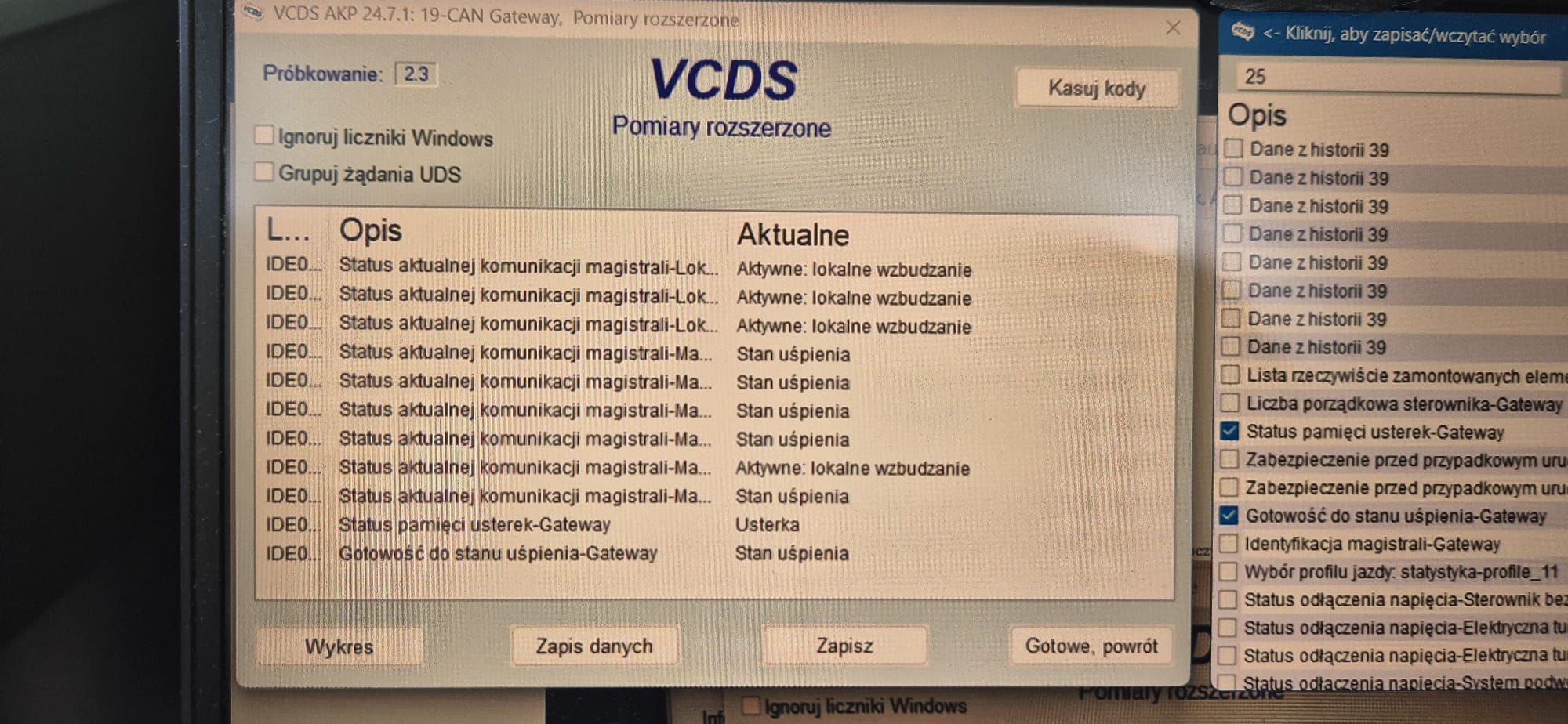

lidoo Opublikowano 16 Lipca Opublikowano 16 Lipca Trasa zrobiona, dalej wzbudza. Nowy auto-scan załaczony. 16075025.txt
Muskel1 Opublikowano 16 Lipca Opublikowano 16 Lipca Albo wiązka gdzieś uszkodzona albo sterownik telematyki ma usterkę. Gateway nie może się z nim skomunikować, co może być powodem nieusypiania. Jeżeli miałbym strzelać, to to drugie, bo one padają nagminnie w poliftach.

Muskel1 Opublikowano 16 Lipca Opublikowano 16 Lipca Ciekawe jak sprawa będzie wyglądała, jak odepniesz sterownik telematyki. Czy przejdzie w stan uśpienia.
lidoo Opublikowano 16 Lipca Opublikowano 16 Lipca Sprawdzę, najpierw podpiąć vcdsa, wyłączyć zapłon i dopiero odpiąć sterownik? A zaniedbałem to, miałem samochód jeszcze rok na gwarancji, i myślałem ze to błahostka ....
Muskel1 Opublikowano 16 Lipca Opublikowano 16 Lipca Odepnij sterownik, zarygluj auto pilotem i zmierz po pobór prądu spoczynkowego.
lidoo Opublikowano 18 Lipca Opublikowano 18 Lipca Po odpięciu, dalej to samo, Za co ten ConBox odpowiada poza System Sos, Głupio wydać 1700 eur, ale pobór prądu podczas zimy no nie przelewki.
