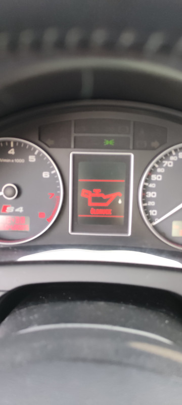

Posiadam Audi a4 b7 2005r z silnikiem 2.0 ALT benz+ LPG, przebieg 260k, Ostatnio wyskoczyła mi kontrolka ciśnienia oleju więc oddałem Auto do mechanika.
Okazało się że jest problem z pompą oleju  (2.0 BENZYNA ALT AWA BVY BLR BLX 06B103535B) która na wolnych obrotach daje 1,4-1,5 Bara, odkręcono miskę wyczyszczono smog nie było go dużo oraz wymieniono olej na gęstszy 10w-40, po wymianie ciśnienie podniosło się 1,6Bara, odebrałem samochód lecz kontrolka nadal się pojawia głównie na niskich obrotach-postojach, przy obciążeniu pompa daje prawidłowe ciśnienie.

Czujnik ciśnienia był wymieniany i miałem 2miesiące spokoju.
Teraz ciśnienie było mierzone manometrem i pokazuje obecnie ok 1,5bara - ponoć jest to graniczna wartość właśnie do zapalania tej kontrolki, mierzony na wysokich obrotach ciśnienie jest ok.
