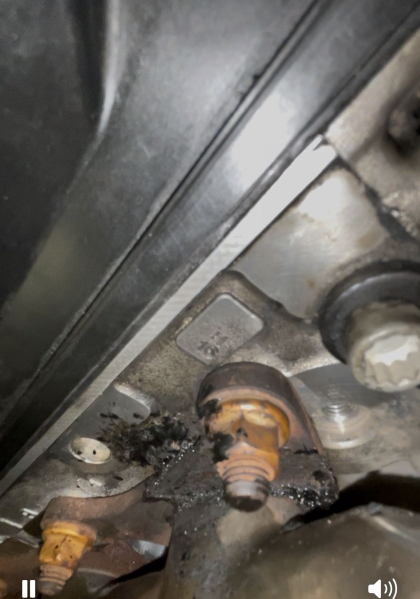

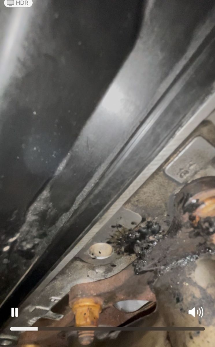

Załączam zdjęcia, może ktoś miał podobną sytuację. Mechanicy obstawiają, że kolektor wydechowy gdzieś pęknięty?!

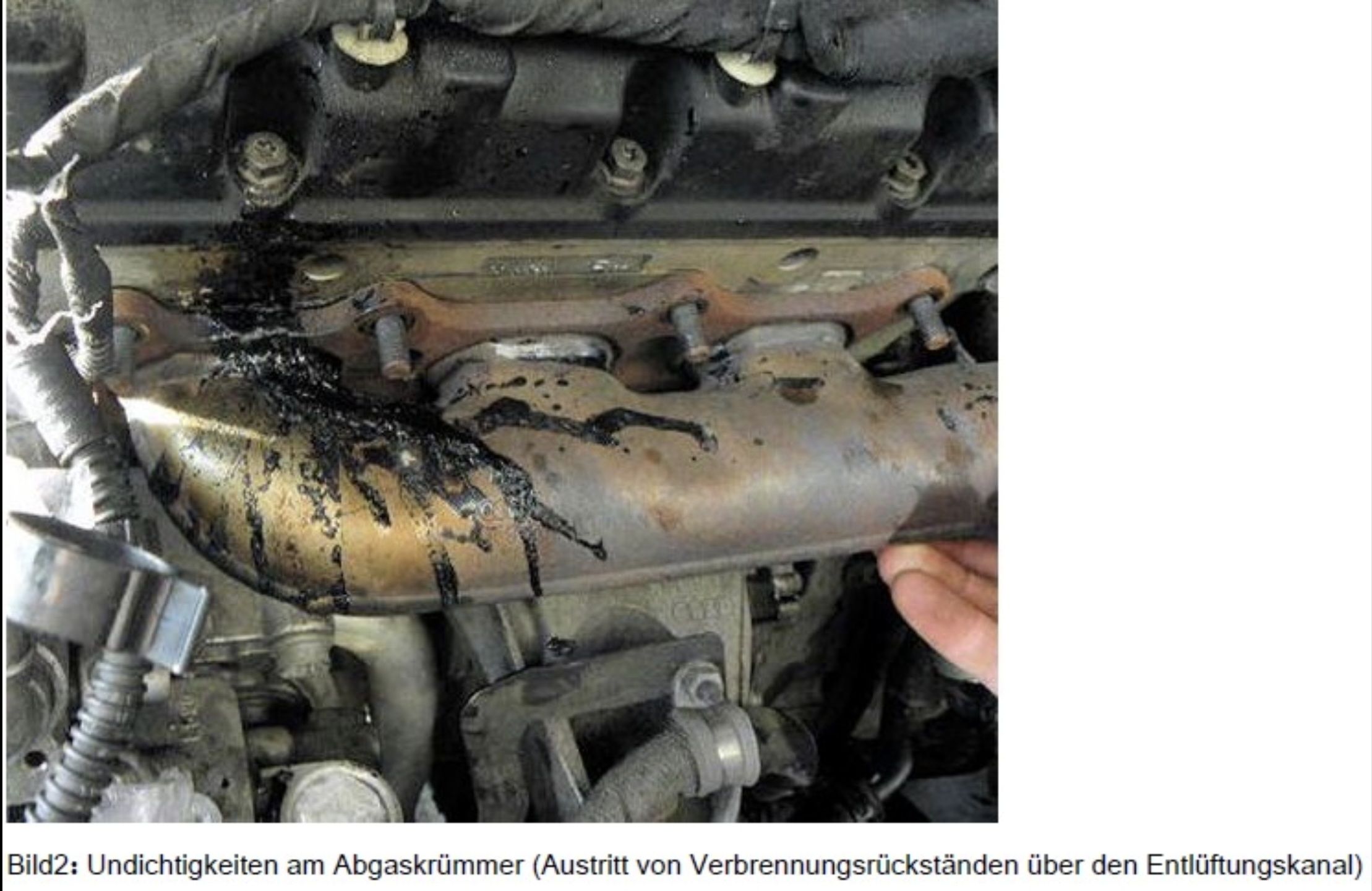

To nie kolektor wydechowy. Zmień mechaników, bo widzę, że zielonego pojęcia o Audi i tym silniku nie mają. Jest to znana usterka w 3.0 TDI już nawet we wcześniejszej generacji tych silników.

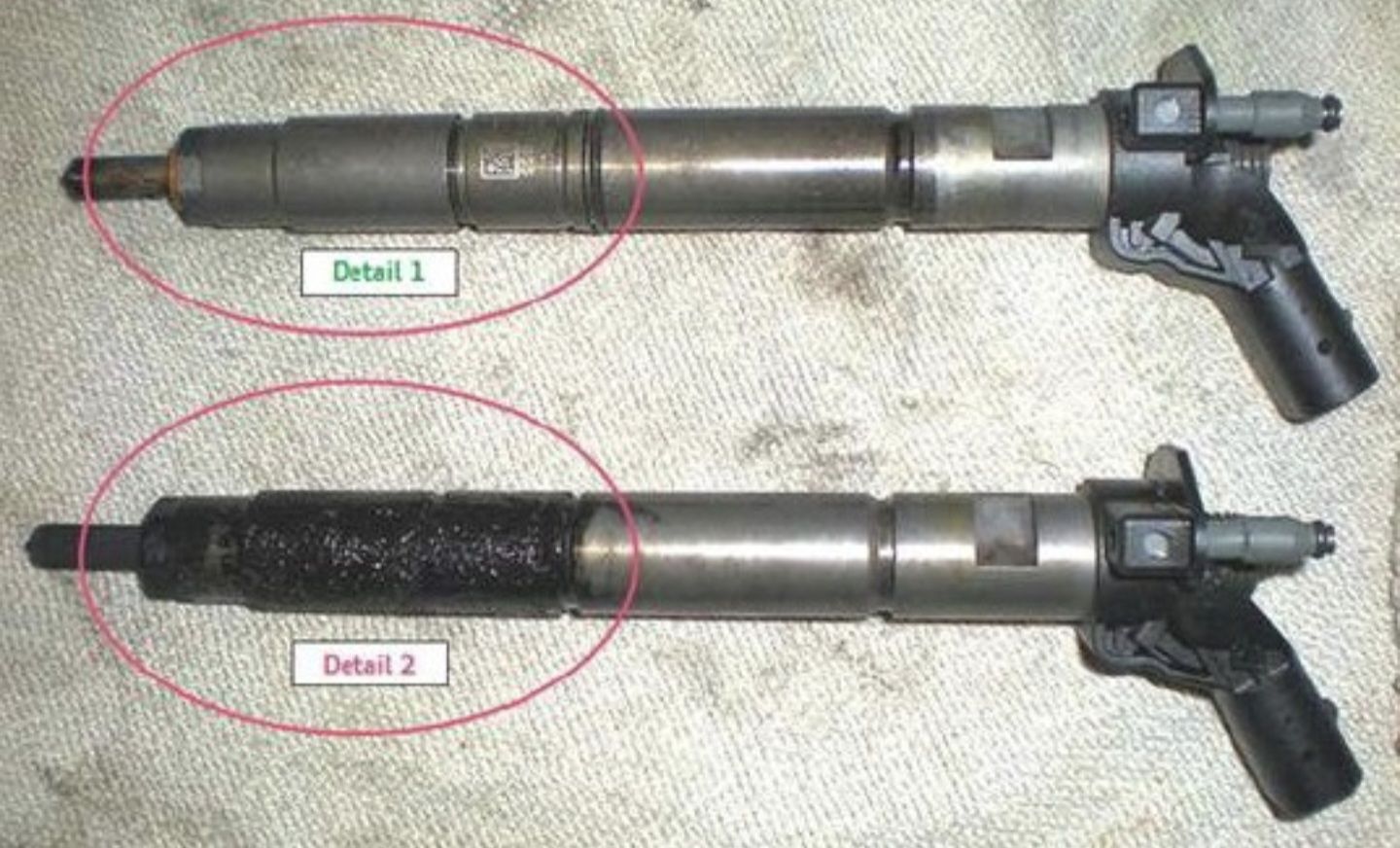

Masz wydmuchane miedziane uszczelki pod wtryskami i tam jest kanał odprowadzajacy spaliny gdy przedostaną się pod wypaloną uszczelką.

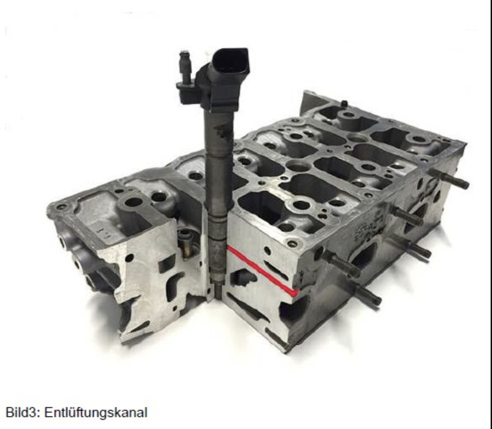

@grzesiek13 Tutaj masz na zdjęciach pokazane, to o czym pisałem. Na czerwono zaznaczony kanał odpowietrzający, z którego wydostają się spaliny spod injektorów, a później spod kolektora. Musisz w zależności od tego czy to lewa czy prawa głowica, wyciągnąć wszystkie 3 injektory, wyczyścić gniazda, nowe uszczelki i podkładki i tyle. Żadnego kolektora nie wymieniaj, bo to tylko wysokie koszty i dalej nic nie zmieni. Wymienisz go na darmo.
