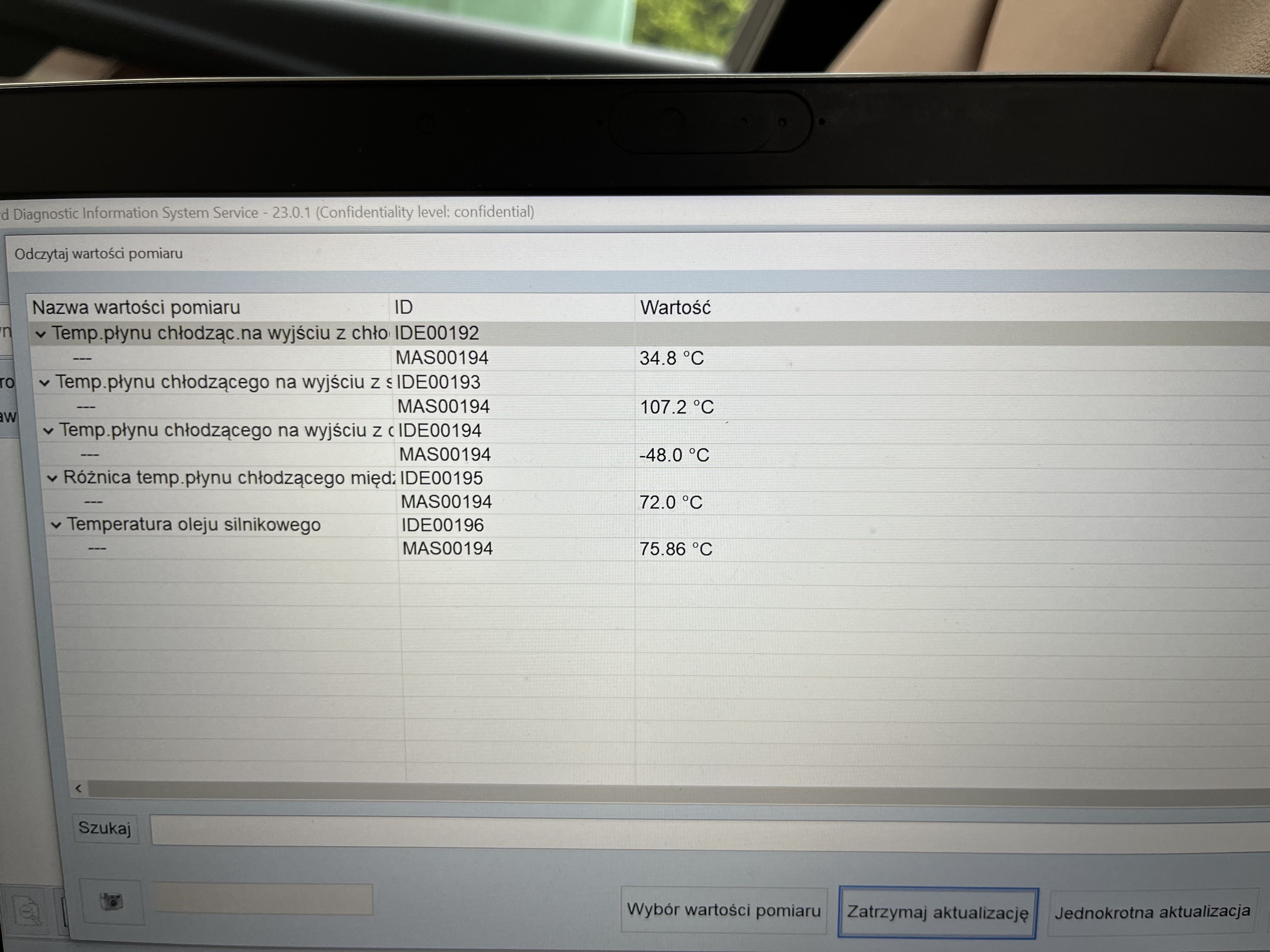

Po nagrzaniu tuż przed wyłączeniem silnika:
Po wyłączeniu silnika:

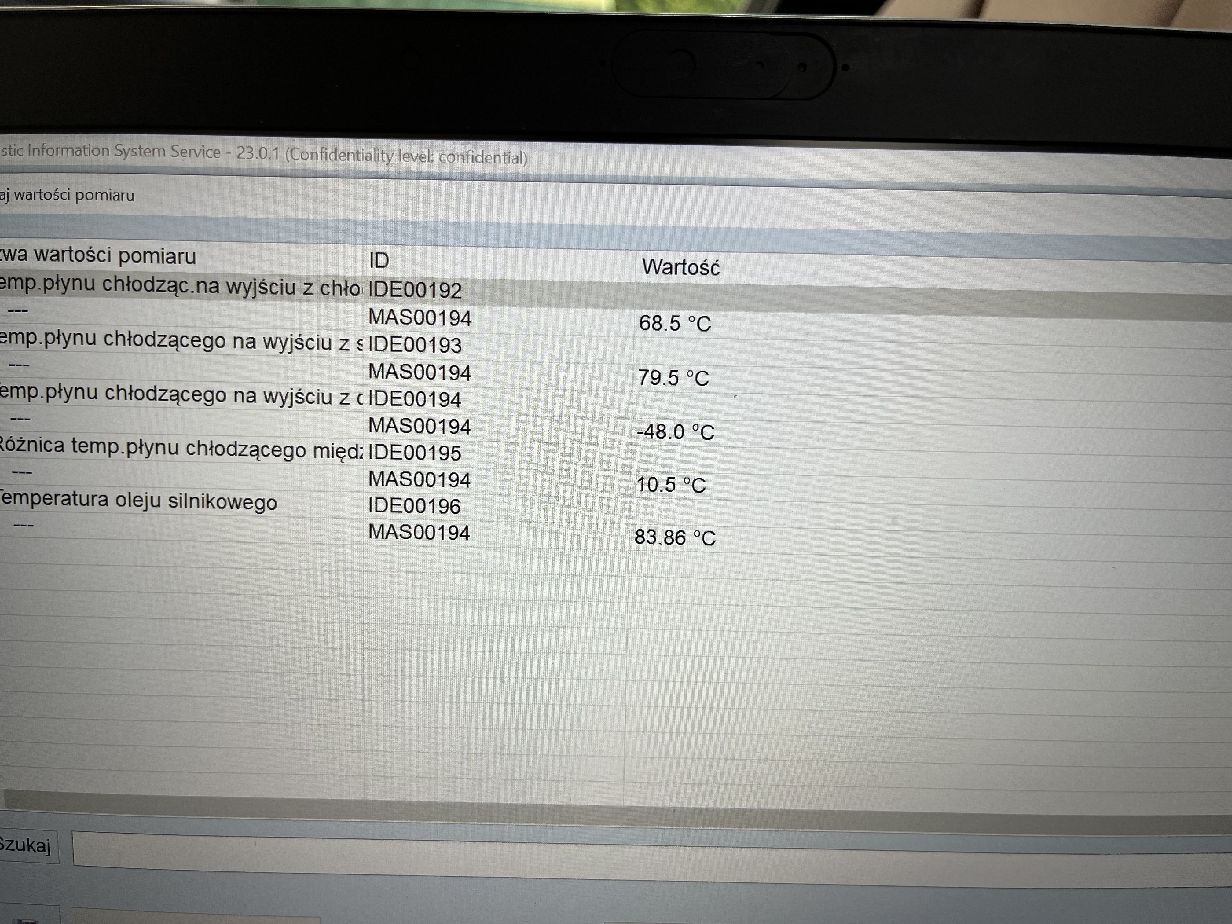

Tutaj załączył się duży obieg:
Po zwiększeniu obrotów:
