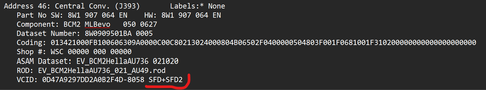

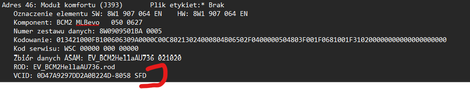

Zgodnie z zapowiedzią zamieszczam podsumowanie sfinalizowanego przypisania wymienionej pompy ABS:
- najpierw oczywiście podziękowania dla A4 Club Polska! Jest to miejsce pełne otwartych i dobrych Ludzi, którzy zawodowo lub hobbystycznie są w stanie zdziałać wielkie rzeczy i zrobić niemożliwe możliwym 😉
- dziękuję Forumowiczom @Muskel1@turzol, @RaThek !
Bez Was i Waszej wiedzy temat by nie ruszył z miejsca.
- @WAUZZZ Tobie szczególnie DZIĘKUJĘ za pomoc!
ASO Audi musi do Ciebie zapisać się na szkolenie z obsługi i programowania swoich podzespołów 😎
Osobom zainteresowanym serdecznie polecam i zachęcam do nawiązania współpracy z Kolegą WAUZZZ.
- Streszczenie wymiany sterownika dla czytających wątek (nie jest to DIY):
1. Fizyczna wymiana i odpowietrzenie części hydraulicznej,
2. Ściągnięcie ochrony sterownika elektronicznego (oczywistym jest legalne pochodzenie komponentu),
3. Odblokowanie SFD1 i SFD2 (w moim przypadku),
4. Kodowanie,
5. Parametryzacja i adaptacja sterownika do wyposażenia pojazdu
Relacja zdjęciowa:
Po wymianie fizycznej, przed ingerencją komputerową:
Po 3, 4 i 5 punkcie streszczenia i całodniowym sprawdzaniu:
Jak widać, zero błędów i komunikatów. Wszystkie systemy, asystenty i tryby działają jak należy.
