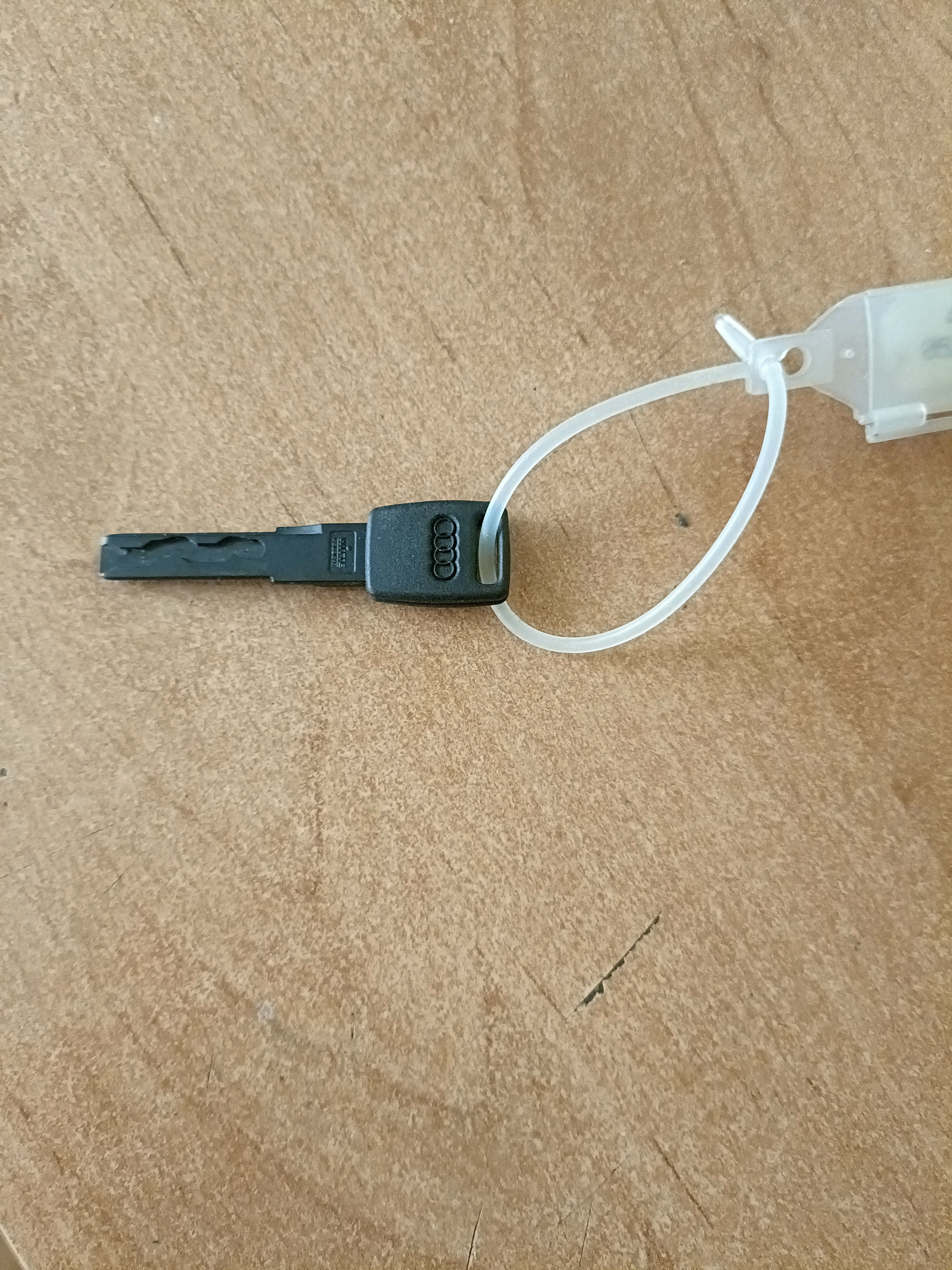

powiem, tez tak ze auto sie uruchamialo wczesniej tylko centralny zamek nie dzialal
teraz zlamal sie grot kluczyka
po przyklejeniu wyskakuje napis SAFE
Może pastylka wypadła?
co to jest dokladnie a pastylka ?
Transponder do IMMO siedzący w obudowie kluczyka.
u mnie chyba tego nie ma??
A ten grot do czego służy ?
Serwisowy do zamków.
