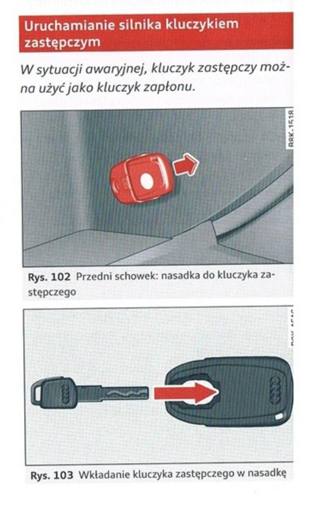

ale na nim mi nirmalnie odpala
co bym musial zrobic by urwatowac tanten kluczyk?
Rozebrać i sprawdzić czy jest w nim ten transponder/pastylka.
z tego co widze to nie ma
Swoją drogą, ten kluczyk nie powinien mieć możliwości odpalania auta 😂
Czemu? Nie jest tak samo jak w B8?
no dlaczego odpalal??
o]
Mnie to się wydawało, że od b5 do B7 on służył tylko do otwierania drzwi i odblokowania kierownicy w serwisie, niby zabezpieczenie żeby serwisy autem nie jeździły.
a kurcze jednak odpala
Na którym?
na tym servisowym
Da się nim. On jest kluczykiem awaryjnym.
Rozebrałeś kluczyk?
To na tyle dobrze, że ten serwisowy możesz zabrać do gościa od dorabiania kluczy i on sobie skopiuje do nowych pastylki immo z niego.
