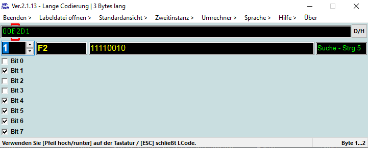

Napisz mi jakie masz kodowanie aktualnie w sterowniku 13, oraz czy masz MMI 3G, ADS i hak.
Obecnie w 13: 00F2D1 - mam hak, MMI 3G Basic, ADS, Europa, kierowca po lewej, licznik w km/h. Jeżeli wiesz i możesz napisać jakie wartości w jakich sytuacjach dodawać / odejmować, to podziel się proszę tą informacją, a przepiszę to na bity i udostępnię instrukcję w 1 poście.
Edytowane przez michalspam94

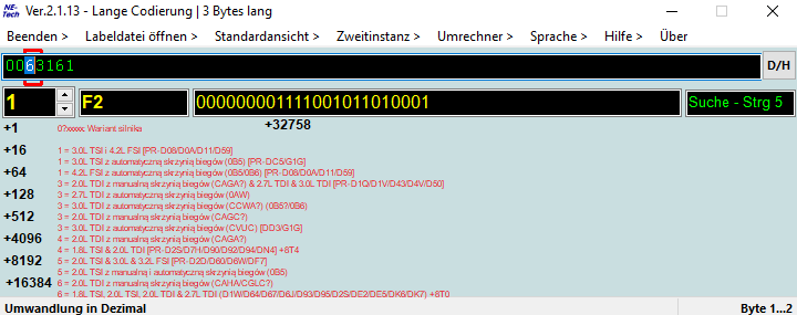

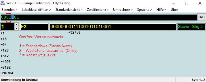

Jak już wyżej wspomniałem, trzeba przeliczyć HEX na DEC, czyli biorąc dla przykładu mamy Twoje obecne kodowanie HEX 00F2D1 postępujemy jak poniżej:
Otwieramy pomocnika kodowania LCode (nie podłączamy się do auta) i wprowadzamy obecne kodowanie:
Teraz naciskając klawisze Ctrl+D przekształcamy aktualną wartość kodowania szesnastkowego (HEX), nam wartość dziesiątkową (DEC)
Pokaże nam się wartość 0062161

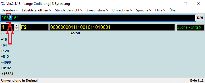

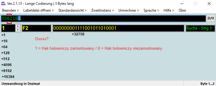

Teraz zaczynamy zmianę kodowania zaczynając od skrajnej prawej cyferki, odpowiedzialnej za hak.
Ty masz hak, więc pozostawiamy 1

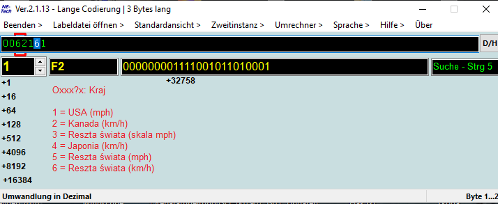

Kolejna druga z prawej odpowiada za kraj.
Tutaj też masz prawidłowo, więc pozostawiamy 6

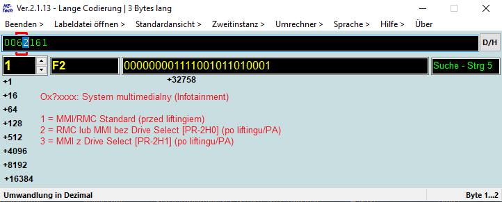

Trzecia z prawej to wersja nadwozia, także masz prawidłowo, więc pozostawiamy 1
Następna, to system multimedialny, masz tam niestety złą wartość, bo masz 2, a powinieneś mieć 3,
więc zmieniamy na 3.

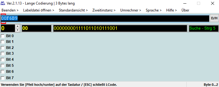

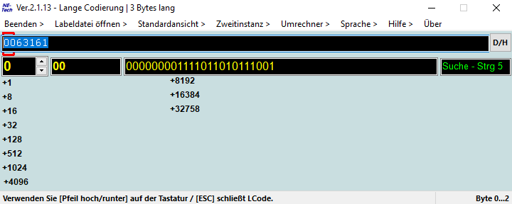

Mamy w takim razie obliczoną wartość dziesiątkową 0063161.
Musimy ją teraz przekształcić z powrotem na wartość szesnastkową. W tym celu klikamy na klawisze Ctrl+H i pokaże nam się nasze kodowanie w systemie szesnastkowym 00F6B9 , które możemy następnie wprowadzić do sterownika.
Jak widzisz na screenach w dużej mierze prawidłowe kodowanie opiera się na podstawie kodów PR, jest to pomocne.

Ok VINu nie podałeś, szkoda, przydałby się do rozkodowania kodów PR aby poprawnie zakodować.
Mogę więc obliczyć kodowanie na podstawie podanych wsześniej informacji oraz danych profilowych.
Teraz naciskając klawisze Ctrl+D przekształcamy aktualną wartość kodowania szesnastkowego (HEX), na wartość dziesiątkową (DEC)
Pokaże na się wartość 0062161
Teraz zaczynamy zmianę kodowania poczynając od skrajnej prawej cyferki, odpowiedzialnej za hak.
Kolejna i ostatnia odpowiada za wariant/kombinację silnika i skrzyni.
Masz tam 6. Zgodnie z profilem silnik CGLC i skrzynia manual, więc tutaj też zostawiamy 6.
