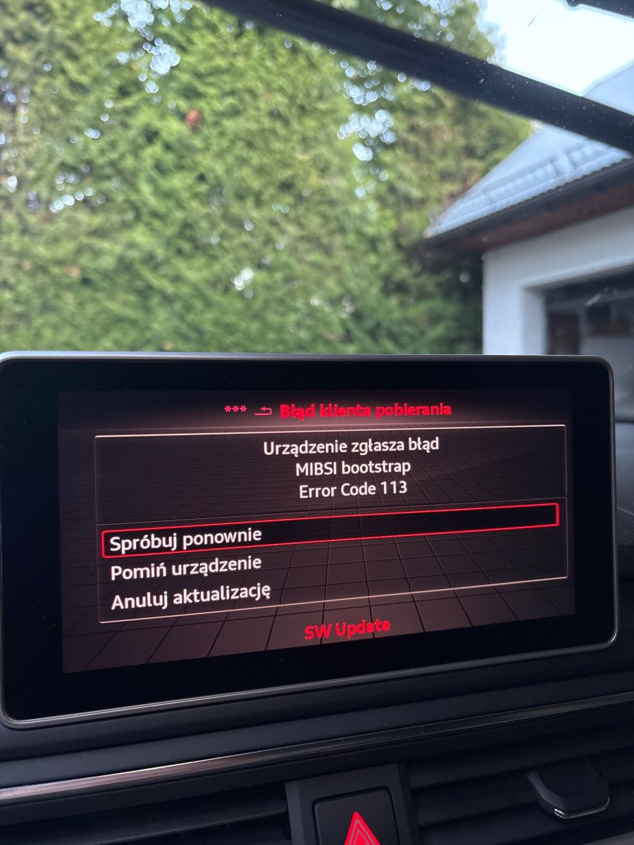

9 godzin temu, Kondz napisał(a):
Mi wyskoczył błąd 113 podczas aktualizacji, wszystko robione według instrukcji, ktoś wie co to za błąd od czego ?

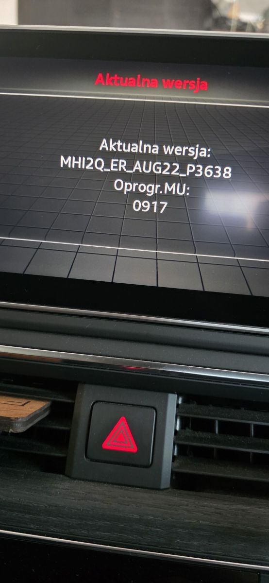

Podeślij na priv zdjęcie całego ekranu Informacje o wersji z Software train + MU oraz, jeśli powstał, plik MIBSI-Logs/install.log z karty SD. Sam Error 113 jest zbyt ogólny, log pokaże konkretną przyczynę.
Jeżeli masz dokładnie MHI2Q_ER_AUG22_P5092 / MU1329, wtedy kolejnym podejrzanym jest karta/payload.
