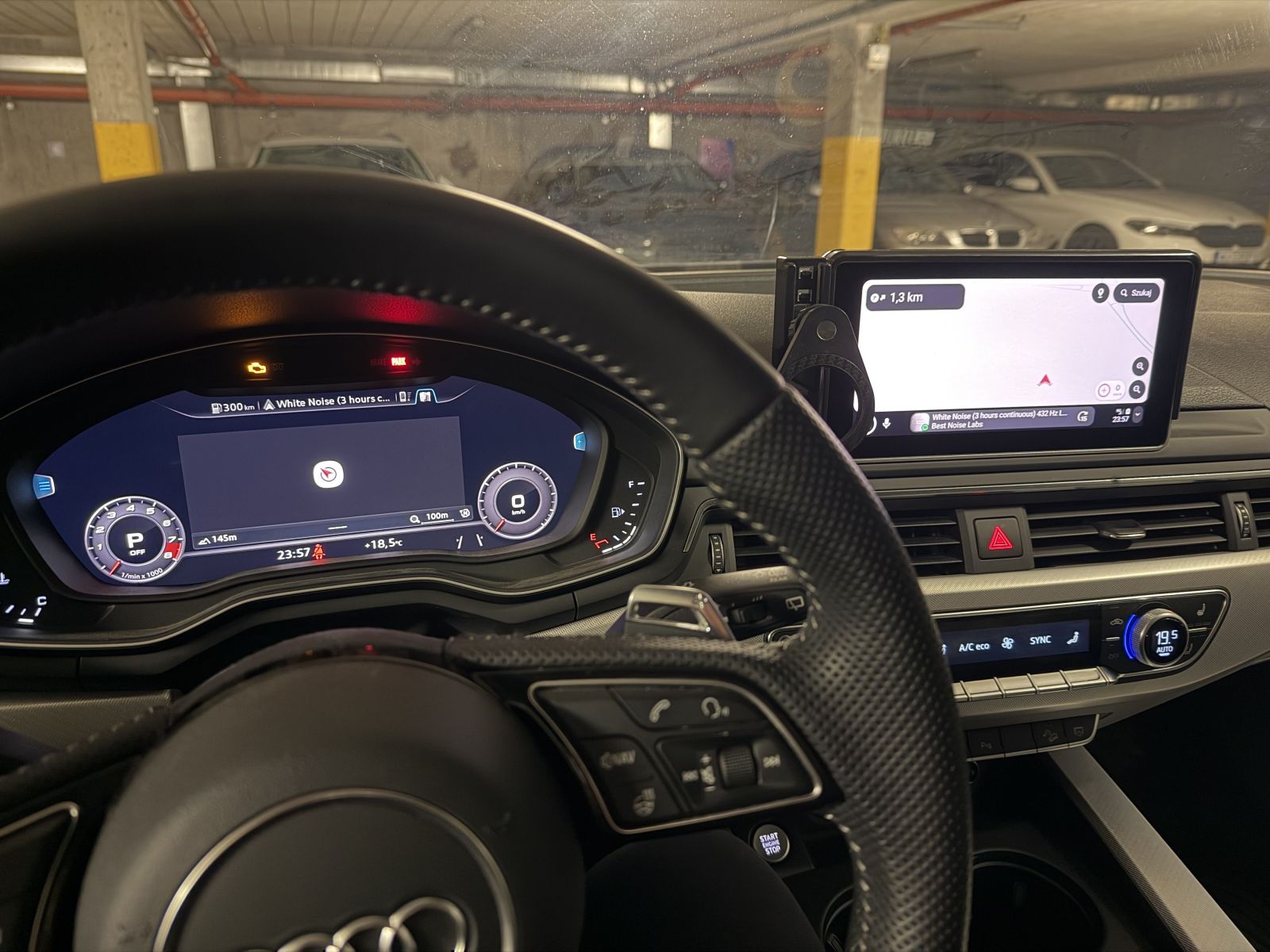

Dzięki, podesłałem kilku osobom, miałem sporo pytań o tę wersję, a niestety ta obecna paczka nie obsługuje MHI2_ER_AUG22_K3344 / MU1438. Przejrzałem swoją drogą, bardzo sensownie zrobiona dzierżawa ekranu i patchowanie HMI. Myślę, że jak ktoś ma tę wersję oprogramowania to warto potestować.
Wracam z info, bo w końcu miałem możliwość pobawienia się Android Auto i przejrzenia logów. I od razu ważny, acz smutny komunikat: Yanosik nie wystawia tam mapy do AltScreen, więc na VC nic się nie pokaże. Nie jest to wina oprogramowania, po prostu ograniczenie samej aplikacji Yanosika – jest coraz więcej aut z dwoma ekranami i taka funkcja jest dodana przez google, ale Yanosik z niej nie korzysta.
Co ciekawe, na CarPlay Yanosik mapę do VC już wystawia od dawna i działa całkiem nieźle, tylko trochę topornie w porównaniu do innych aplikacji – po użyciu zoomu ruszają się oba ekrany, mapa potrafi się rozjechać z wyśrodkowania i przestaje ładnie podążać za autem.
W skrócie – użytkownikom Android Auto pozostaje pisać skargi do leniwych developerów Yanosika, żeby dodali wparcie dla dwóch ekranów w aktualizacji aplikacji na Androida.

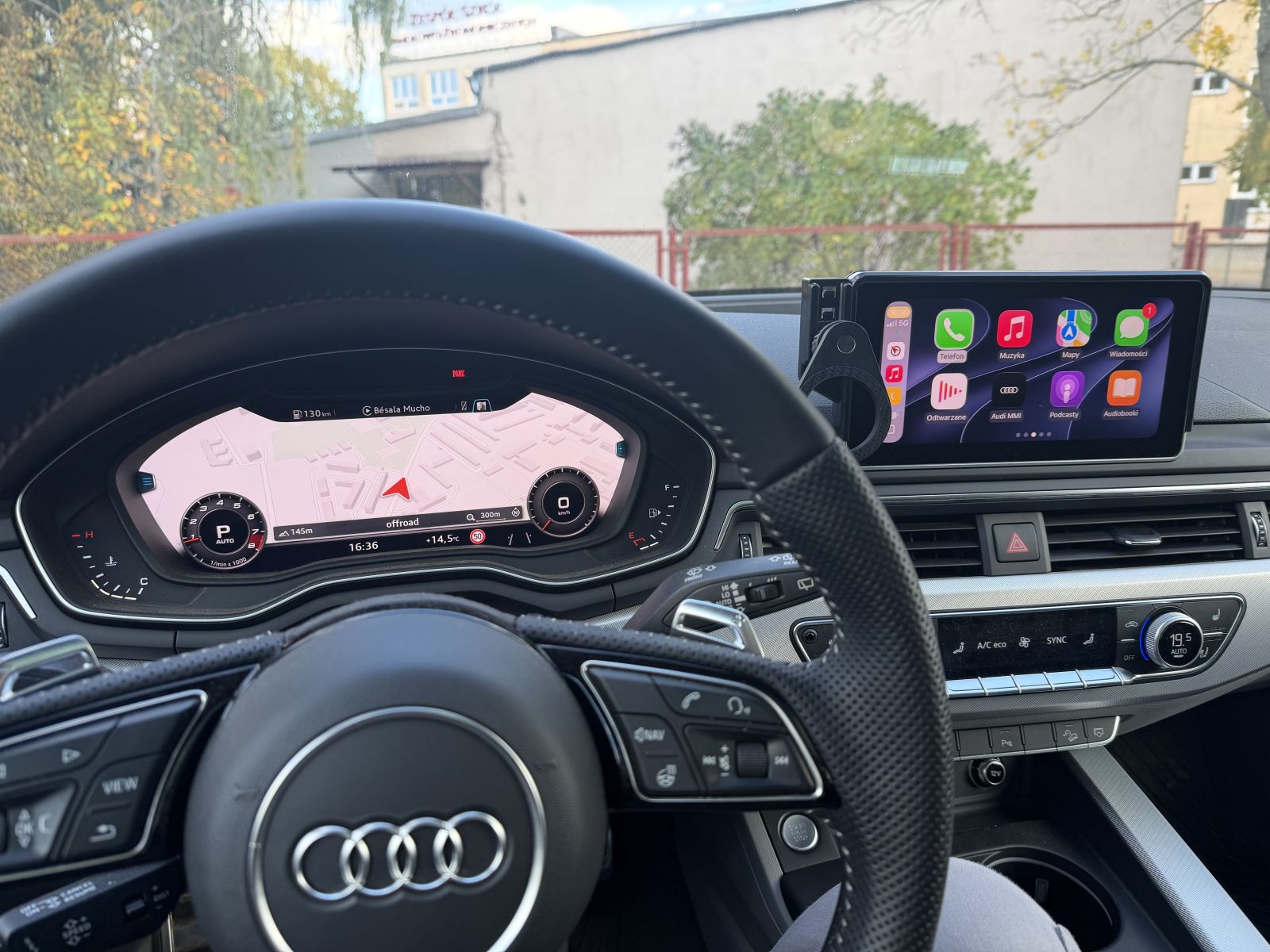

Dobra, zajęło to trochę czasu, ale udało mi się przygotować własne rozwiązanie na bazie najlepszych rzeczy z kilku istniejących projektów.
Po drodze raz musiałem przywracać cały firmware MMI, innym razem wydałem też 100 euro (() na rozwiązanie BC Auto Lab / AltScreen, żeby sprawdzić jak podeszli do tego inni i porównać różne wersje. Finalnie doszedłem do wniosku, że da się zrobić coś bardziej kompletnego i przede wszystkim bardziej konfigurowalnego.
Kończę właśnie testy i na ten moment mam wersję, która działa zarówno z CarPlay, jak i Android Auto.

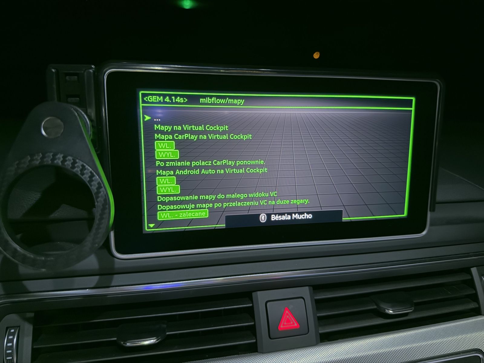

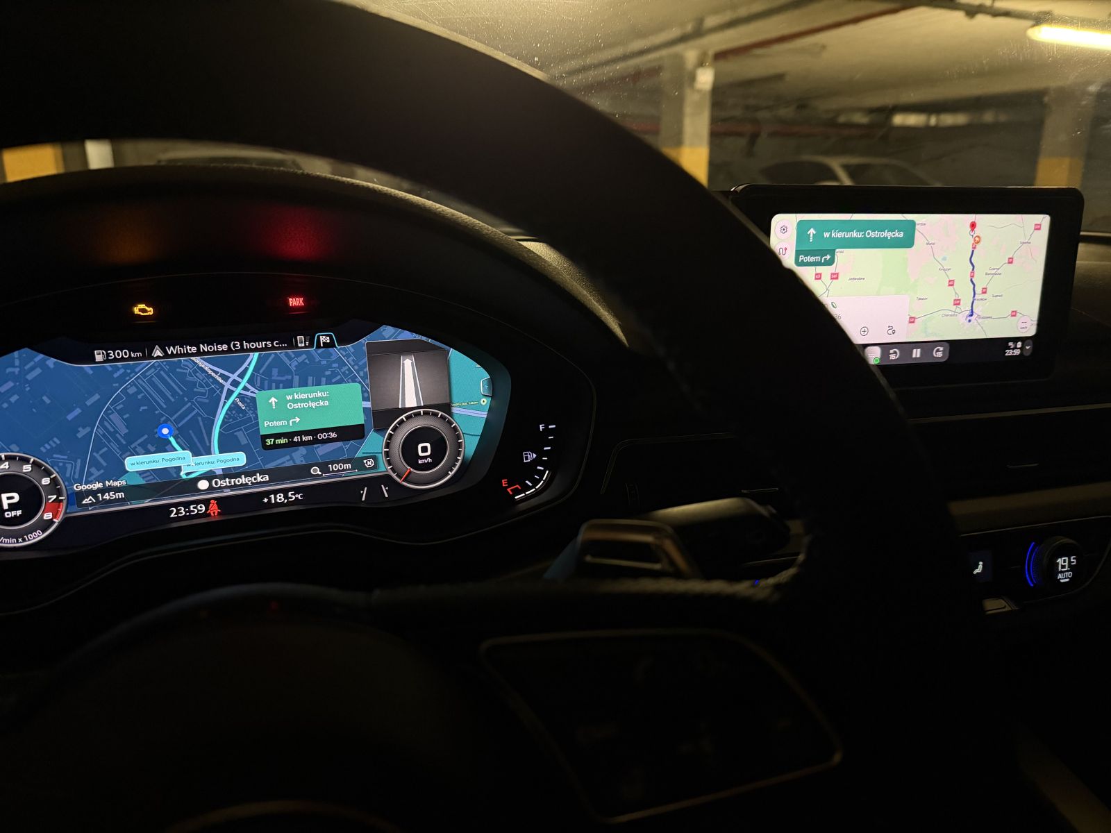

Poza samym wyświetlaniem mapy z telefonu na Virtual Cockpit można dużo lepiej ustawić to pod siebie. Dodałem np. możliwość włączenia albo wyłączenia plakietki z trasą, bo jeśli ktoś woli same strzałki przed oczami i wskazówki na HUD, to nie ma sensu pokazywać tej samej informacji w kilku miejscach. Same strzałki też można wyłączyć.

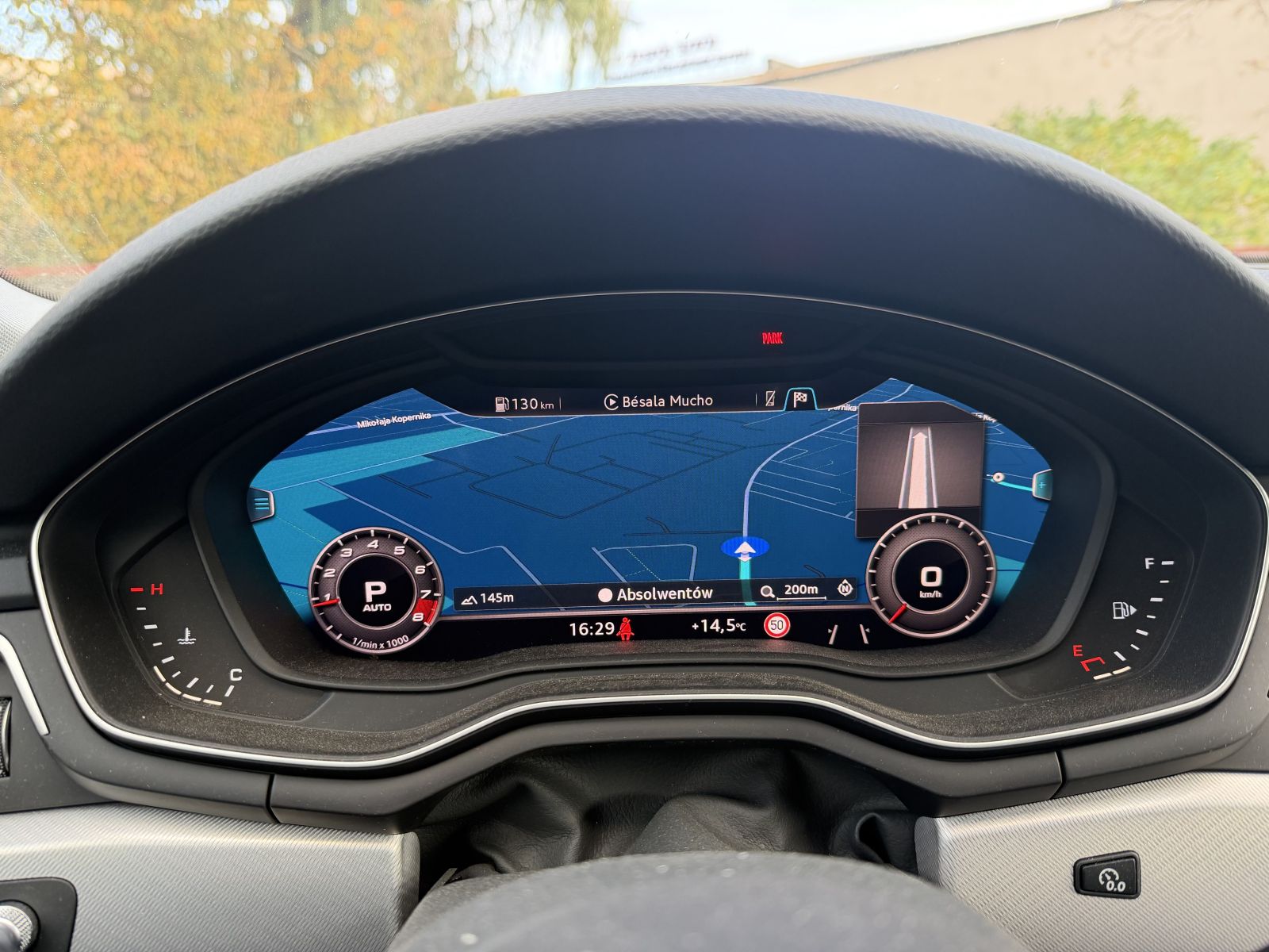

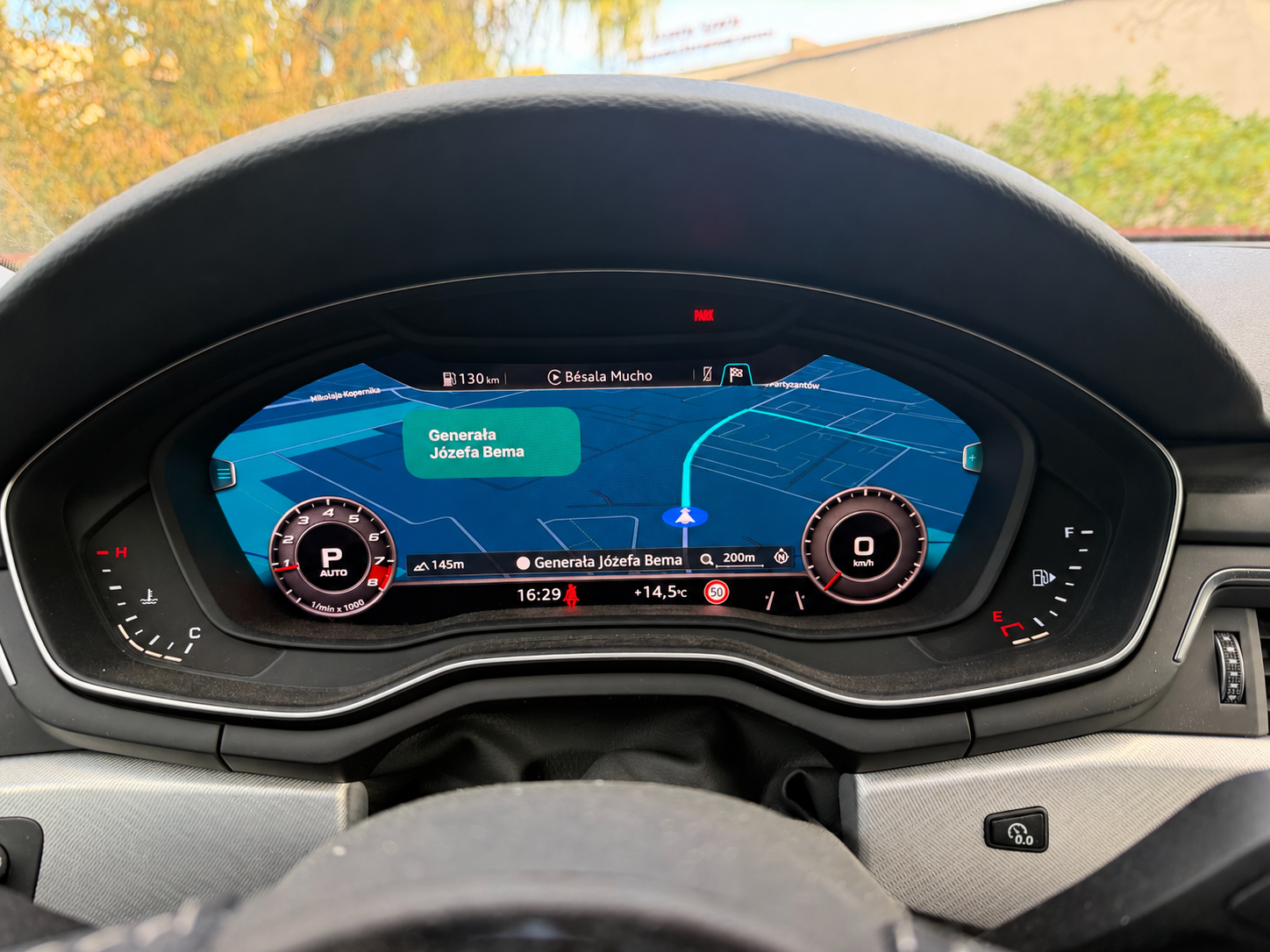

Ta sama trasa w nawigacji (z włączonym road guidance strzałkami lub z włączonym domyślnym trybem map z plakietkami)
Da się też szybko przełączać sposób wyświetlania mapy na zegarach, sterować jej powiększeniem rolką w CarPlay (tu przypominam, że Android nie ma takiej możliwości, to nie wina przeróbki tylko Google nie udostępnia tej funkcji dla drugiego ekranu), a podczas słuchania muzyki na zegarach mogą pojawiać się okładki albumów. Działa też obsługa touchpada MMI (działa w trybie carplay czy android auto jak touchpad) oraz porawione jest zachowanie z adapterami bezprzewodowymi – choć dalej jest to problematyczne, bo wymaga dużo przesyłu danych).

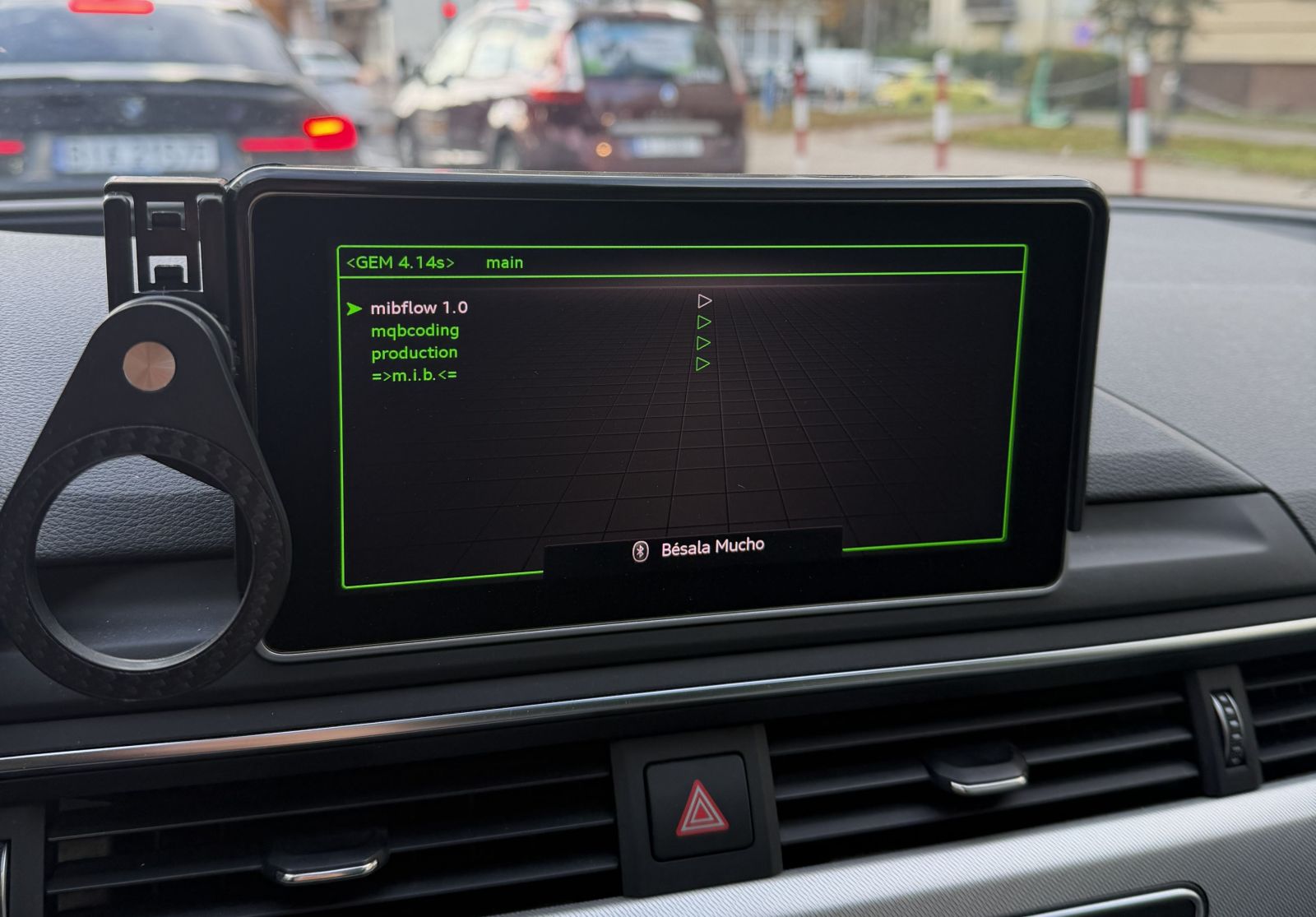

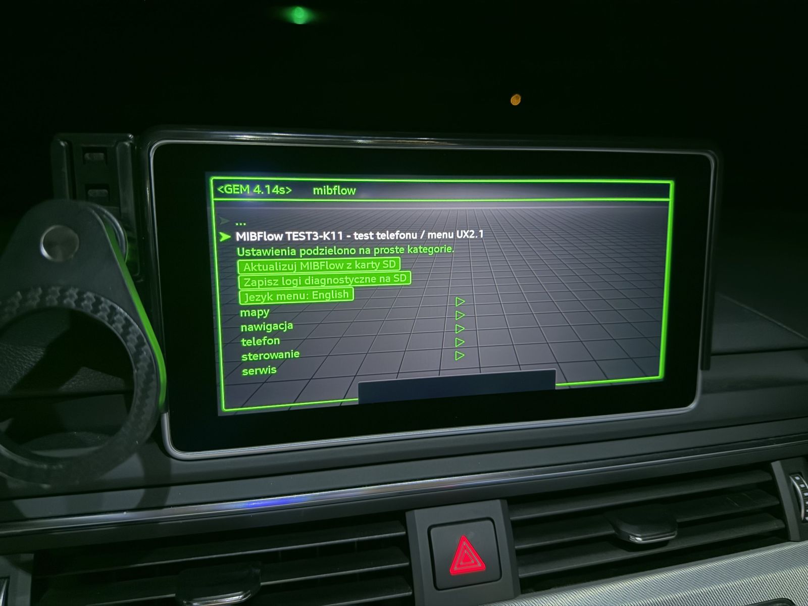

Zależało mi na tym, żeby całość zachowywała się możliwie blisko fabrycznego systemu Audi, a nie wyglądała jak dodatkowy patch doklejony do MMI. Instalacja jest z karty SD przez M.I.B. – bez konsoli i kombinowania. Jest też możliwość normalnego odinstalowania całości i przywrócenia zapisanych wcześniej plików.
Wszystkie opcje konfiguracji MIBFlow schowane są w Green Menu, może z czasem dodam najpotrzebniejsze na VC

Android auto jest w stanie (co sami widzicie, odpalać jedną aplikację na VC i inną na MMI). Natomiast problem zaczyna się wtedy, gdy tym „czymś innym” jest druga aplikacja nawigacyjna, która sama rozpocznie nawigację. Android Auto ma twardą zasadę: tylko jedna aplikacja może być aktywnym nawigatorem naraz, a właściciela wybiera host Android Auto. Jeśli Yanosik wywoła navigationStarted(), Google Maps traci aktywną nawigację/cluster ownership.
Dlatego pytanie, bo nie mam Androida – jak włączysz nawet w tej darmowej paczace Mapę Google i ustawisz tam trasę, żeby pojawiła się na VC (czyli całe te nawigowanie) to jak w MMI przełączysz na Yanosik to znika nawigowanie trasy z VC? Mowa o sytuacji gdy mamy ustalawione nawigowanie, bez tego Yanosik na 100% spróbuje przejąć obraz. Na 90% to też nie zadziała, ale potrzebuję to sprawdzić. Odezwij się też do mnie na priv

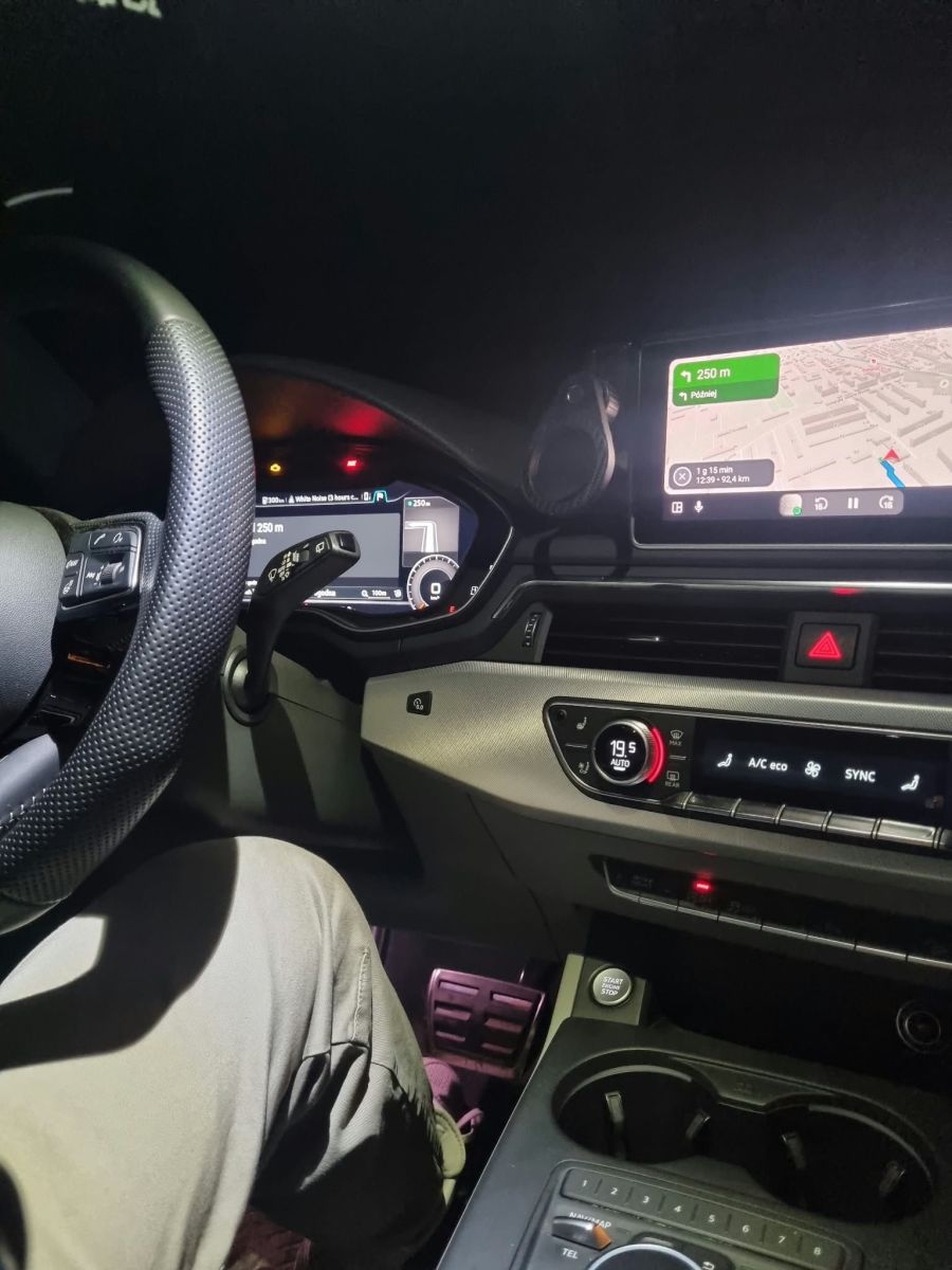

Dobra, przejrzałem całość, nawet samo APK yanosika (plik z aplikacją) na Androidzie.
NIE MA MOŻLIWOŚCI WYŚWIETLIĆ MAPY YANOSIKA NA DRUGIM EKRANIE. I TO SIĘ NIE ZMIENI, PÓKI TWÓRCY NIE ZAKTUALIZUJĄ APLIKACJI.
Android Auto potrafi wysłać na Virtual Cockpit osobny obraz mapy, niezależny od głównego ekranu. Google Maps obsługuje taki drugi ekran i dlatego pokazuje tam normalną mapę. Yanosik nie ma zaimplementowanej pełnej mapy na ekranie zegarów – po przełączeniu na niego Android Auto wysyła tam tylko zastępczy widok/logo. Yanosik potrafi natomiast wysłać dane o trasie i manewrach, dlatego po uruchomieniu nawigacji działają strzałki, dystans i HUD. Problemem nie jest więc samo wyświetlanie w aucie, tylko brak obsługi mapy drugiego ekranu po stronie Yanosika i twórców.
Słabo widać, bo do androida miałem krótki kabel, przy ustaleniu trasy na yanosiku na ekranie są szczegóły kolejnego zakrętu (250m) plus poprawnie działają strzałki zakrętów na HUD i w VC. To potwierdza, że komunikacja działa, ale Yanosik nie ma w kodzie ClusterSession

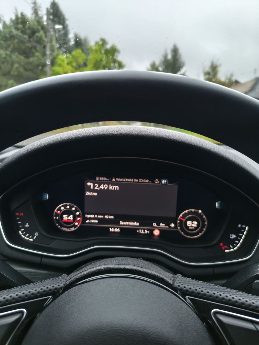

Ja mam tą pierwszą darmową wersję i jak kręcę skrollem przy kierownicy to po chwili mapa znika i pojawia się komunikat że system nawigacyjny jest tymczasowo niedostępny. Po chwili wraca i mogę kręcić do woli i już ten komunikat się nie pojawi.

Tak, to znany błąd tej darmowej wersji. Chyba główny punkt dla którego szukałem własnego rozwiązania.

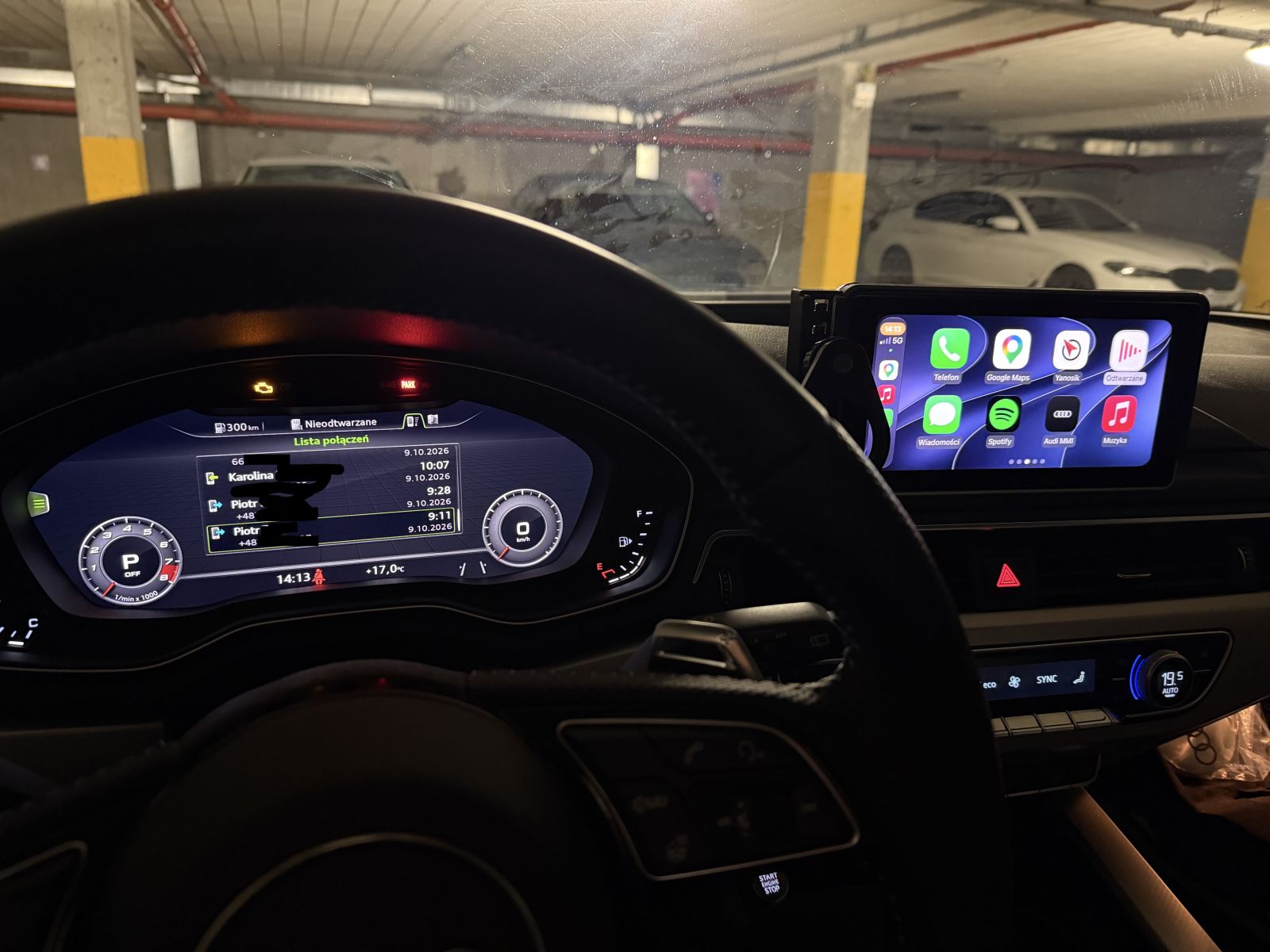

Nie wkurzało Was, że jak jest podłączony carplay to nie można z kierownicy zadzwonić do nikogo i trzeba robić to przewujając opcję w carplay? Mnie tak, dlatego to odblokowałem. Teraz działa to podobnie jak w android – można normalnie korzystać z ekranu telefon nawet mając podłączony telefon:
Dorzucam lepsze zdjęcie opisujące problem
O własnie, dzięki. Sprawdziłem to w całości – Yanosikowi brakuje kodu do wystawienia mapy, niestety nie obejdziemy braku po stronie aplikacji. A w wersji CarPlay to mają, więc to kwestia poprawki po ich stronie. Myślę, że im więcej aut z dwoma ekranami się pojawi tym szybciej to dodadzą. Wtedy nic nie trzeba przerabiać, po samej aktualizacji aplikacji to zadziała.
