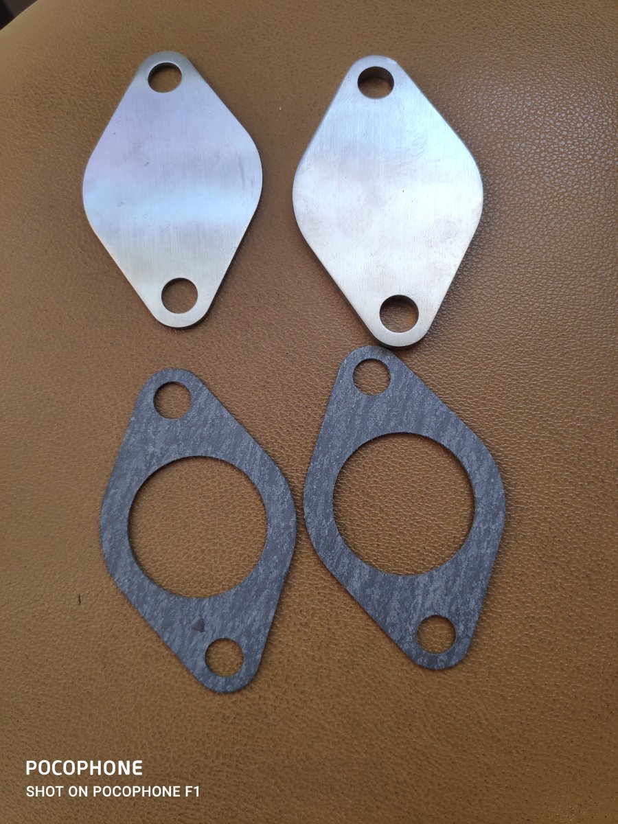

Witam Panowie, czytałem tego dużo i doradzcie mi bo kupiłem zestaw zaślepek z podkładkami i w którym miejscu dać te blaszki - jedna cieńsza a druga gruba i podkładki rozumiem pod blaszki?? Czy ta rurkę trzeba zdemontować??IMG_20200729_073205.jpg
Grubsza na dole rurki, bliżej kolektora wydechowego, cieńsza na górze, pod egr... I tak pod każdą podkładka, tylko na tą dolną powinna być metalowa, bo te z tworzywa lubi przepalić i wydmuchać...

Super, dzięki za rzeczową odpowiedź. Podkładki mam raczej nie tworzywo - cholera wie z czego to jest w środku siatka metalowa. A rurkę wyrzucamy mam rozumieć czy zostaje??
Rurka jak chcesz, może zostać, możesz wyrzucić, chociaż na 2 podkładki ciężko się to skręca jak zostaje.

Bo musisz mieć takie jak ori uszczelki metalowe najlepiej... Załóż tylko jedna cieńsza blaszkę i podkładkę pod sam egr dla próby.
Myślisz że te bakielitowe to lipa?? Mogą przepuszczać?

witam , w piątek zaślepiłem EGR blaszkami z allegro, rurke wywaliłem całkowicie, EGR wcześniej oczywiscie wyczyściłęm + nowy oring. W czasie jazdy było słychać świst przy zwiększaniu obrotów , i auto weszło w tryb awaryjny juz przy ok 80km/h. Okazało się że świst był  z EGR wiec zdjełem wężyk i go zaślepiłem śrubką , świstu już nie ma ale tryb awaryjny nadal pozostał ale przy ok 110km/h,  dodam że silnik ma wieksze wibracje na wolnych obrotach . jakieś pomysły?
No a dałeś podkładki/uszczelki pod te blaszki?
tak  do kolektora pozostawiłem metalową orginalną , a pod EGR dałem nową podkładke i zaślepke 1,5mm , przy podpiętym wężyku było słychać świst z membrany EGR
