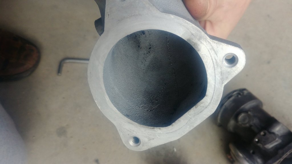

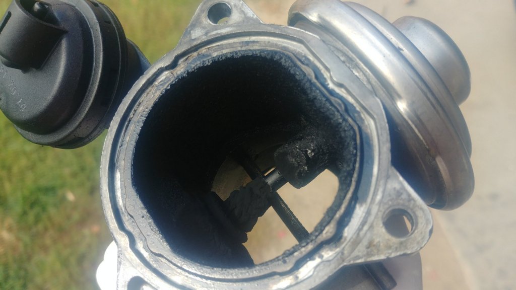

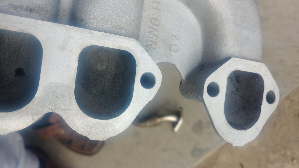

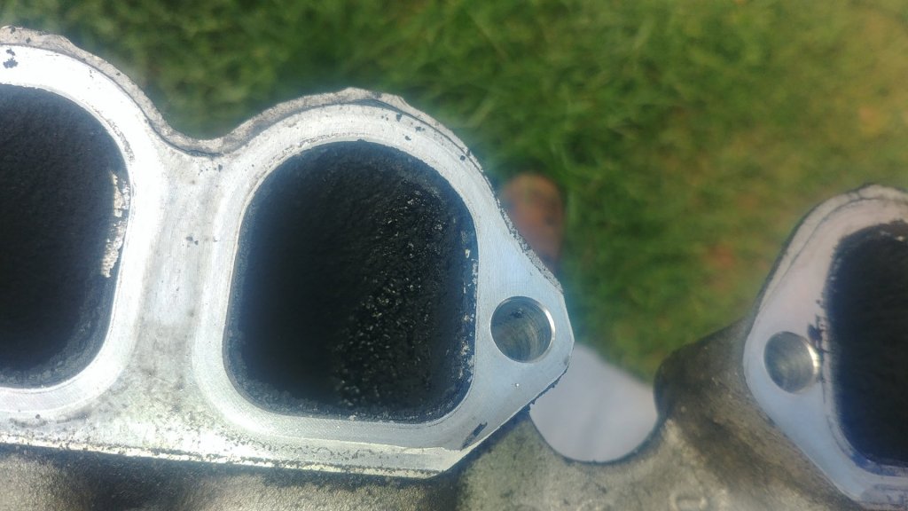

Dzisiaj się wziąłem za wyczyszczenie dolotu, tak profilaktycznie? Nikt tam wczesniej nie zaglądał. Wyglądało nieciekawie ale efekt końcowy prawie jak fabryka.
