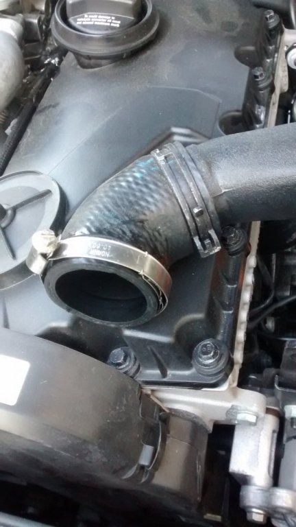

* UWAGA w przypadku mojego auta zbytecznym okazał się zakup uszczelek rur ciśnieniowych ( 3C0145117F ) najzwyczajniej mam takie rozwiązanie ,w którym te uszczelki nie występują (silnik AVB, rok 2002). Pozostaje ustalić dlaczego :eusathink:(Chyba jest jakaś nieścisłość w katalogach i  w moim aucie idą "zwykłe" rury na opaski i tyle :read:)
