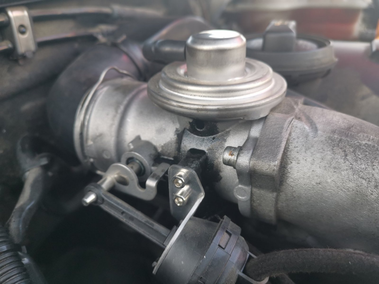

Czy EGR jest do wymiany czy kwestia uszczelek? Mokro jest na łączeniu ale też poci się pod tym "grzybkiem".
