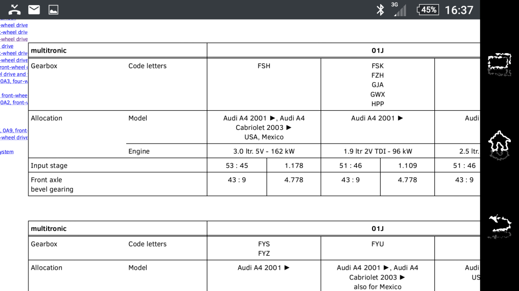

Witam panowie
Czy skrzynię multitronik GWX można zamienić bez problemu na HPP.  Wg tabelki są takie same, rocznik i silnik ten sam. Potrzebuję takiej porady.
Z góry dzięki
Podane w wykazie skrzynie nie są takie same ale akurat GWX z HPP możesz zamienić.
A czy te FSK FZH GJA są też zamienne czy nie?
Nic nie trzeba zmieniać w sterowniku?  Przekładam skrzynię i jazda,  na 100 %
Adaptację tylko musisz zrobić.
