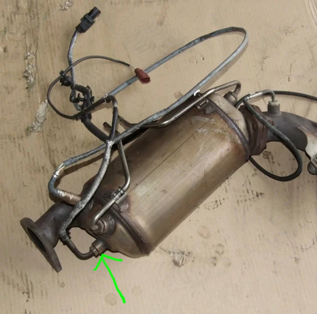

15 minut temu, Muskel1 napisał:
G448 to czujnik przed dpfem.
Za dpfem siedzi G648
Możesz doprecyzować - przed dpfem stojąc przed samochodem? - wole dopytać bo rozbieżność opinii jest ogromna
Z góry dziękuje
Edytowane przez takexlife
Przed czy za dpfem odnosi się do kierunku, w którym wydostają się spaliny, czyli wychodzą z turbiny i wchodzą do dpfu i ten czujnik pomiędzy turbiną a dpfem jest pierwszy. Za dpfem w kierunku tłumnika siedzi drugi czujnik.
Pierwszy jest ten zaznaczony na zdjęciu.
Bardzo Ci dziękuje - taką samą informację znalazłem na innym czeskim forum -  a na reszcie niestety informacje nie trzymały się kupy. Jeszcze raz wielkie dzięki za pomoc i bardzo konkretną odpowiedź - wiem już jak działać dalej.
