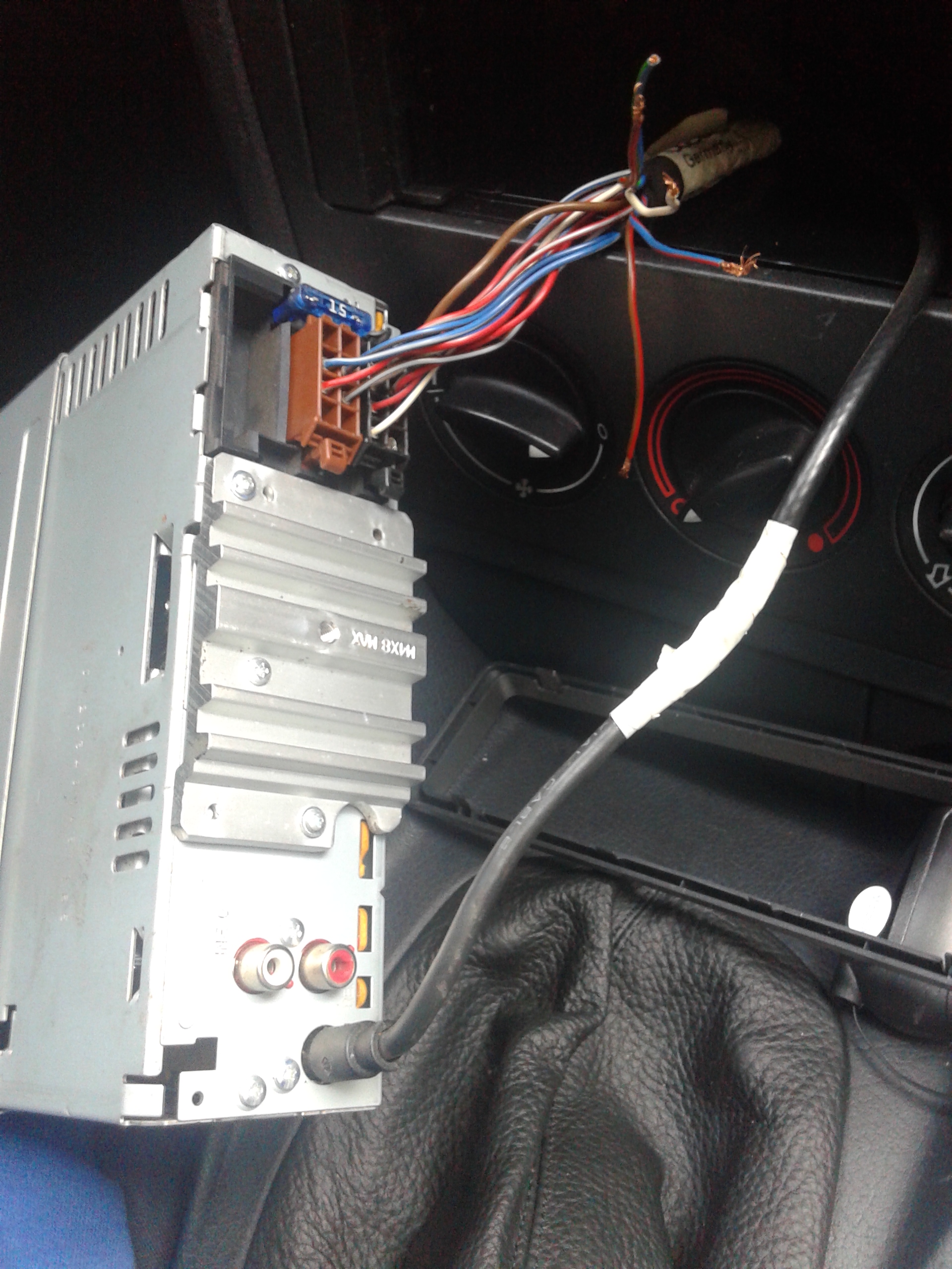

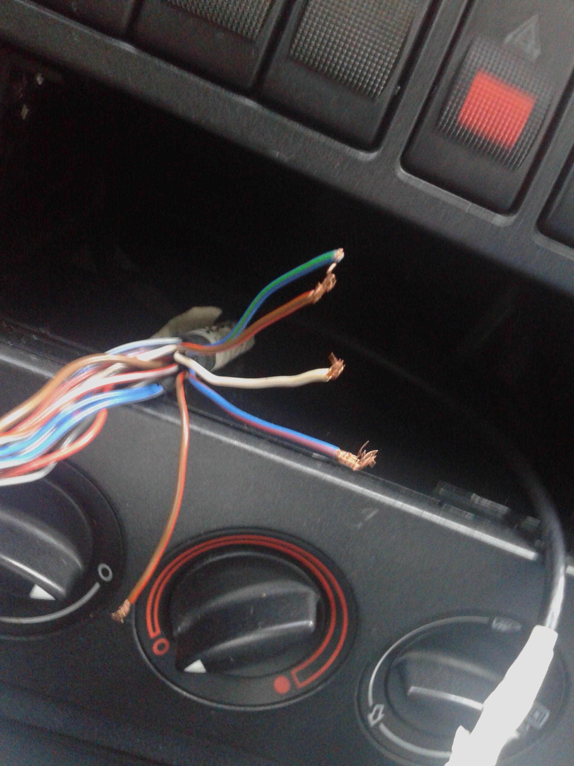

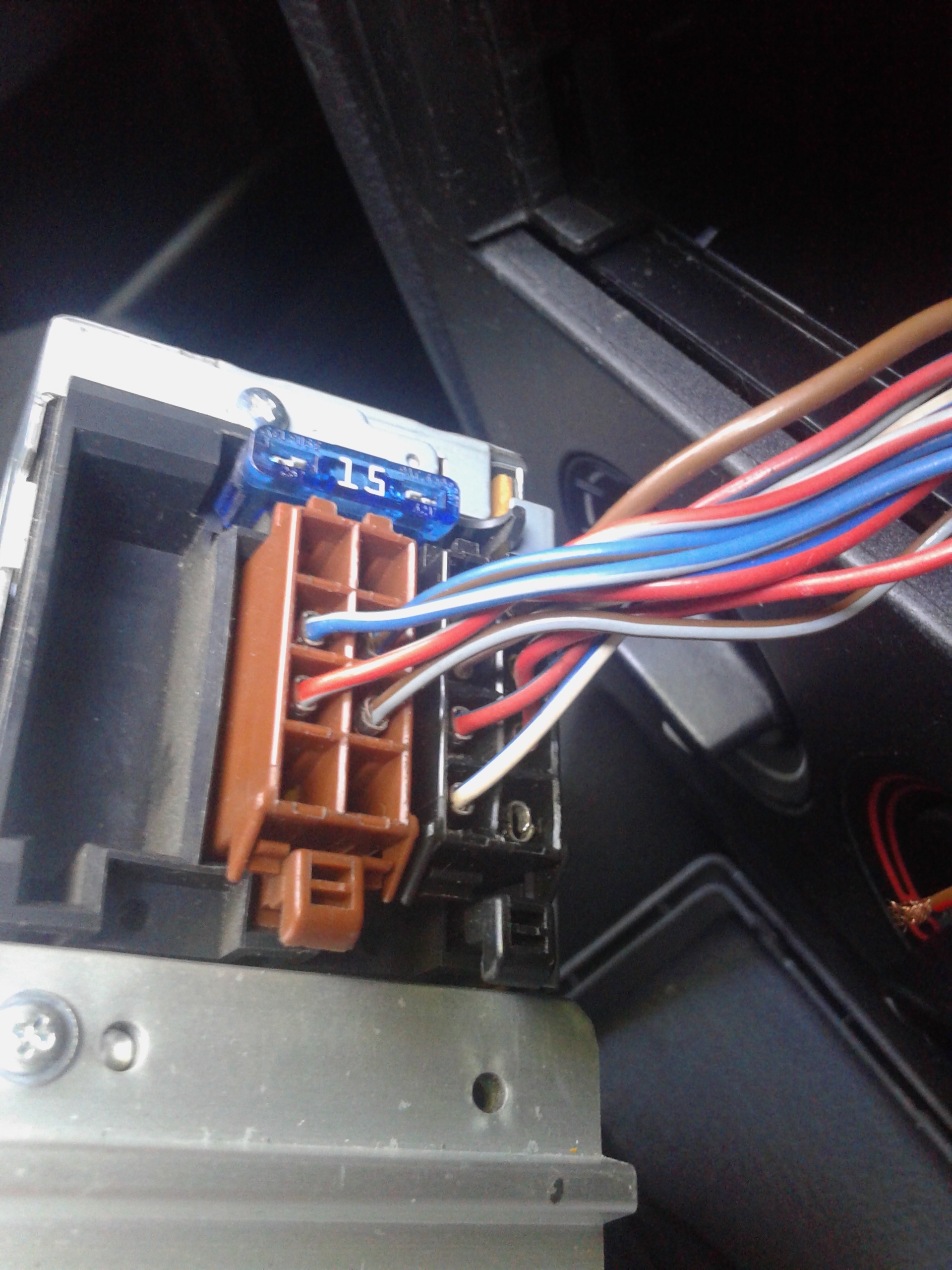

Mam problem
Nie wiem jaki kupić adapter aby grał mi tył. I jak to podłączyć ?
Ktoś Ci wiązkę pokaleczył, musiał byś najpierw przywrócić ją do oryginalnego stanu, a potem montować adapter.
Jestem laikem w takich tematach.
Muszę wymiewnić całe okablowanie od głośników do radia ? czy zmontować odpowiednio pourywane kable w ''kostkę'' ?
Pomożecie ?
idziesz na szrot i wyciągasz z wtyczkę, której ci brakuje a potem wyślę ci jak podłączyć te kabelki.
