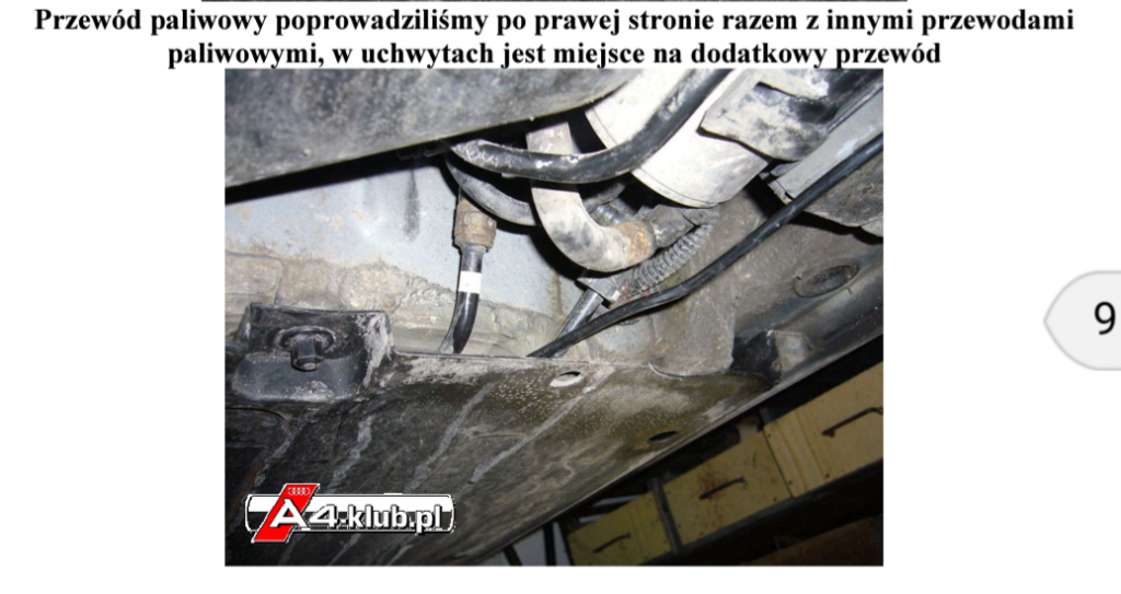

W dniu 15.05.2017 o 12:17, kdawid napisał:
No jednak trzeba wymieniać uchwyty pod fabryczną rurkę paliwową w 1.8T. Zarówno w b6 jak i w B7 uchwyt pod podłogą który trzyma rurki hamulcowe nie ma miejsca na 3 rurkę paliwową do webasto. Trzeba wymienić 4 uchwyty pod podłogą po lewej stronie te pod webasto maja nr8D0201449R koszt około 15zł/szt w ASO .
Uchwyty w przednim lewym nadkolu i z tyłu nad tłumikiem i zbiornikiem paliwa mają miejsce na przewód paliwa webasto a te 4 pod podłogą wzdłuż lewego progu trzeba wymienić jeżeli ktoś chce montować fabryczną metalową rurkę paliwa.
Sprawdziłem  to w b7 MY2007 i B6 MY2002
Teraz dopiero się dopatrzyłem, przewód paliwowy prowadziłem prawą stroną i tam jest miejsce w uchwytach. :wink:
