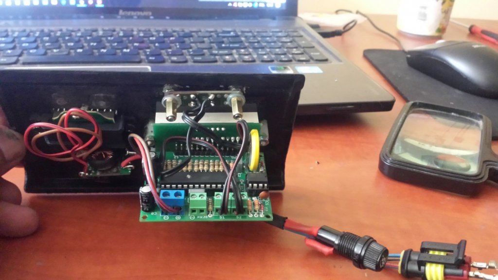

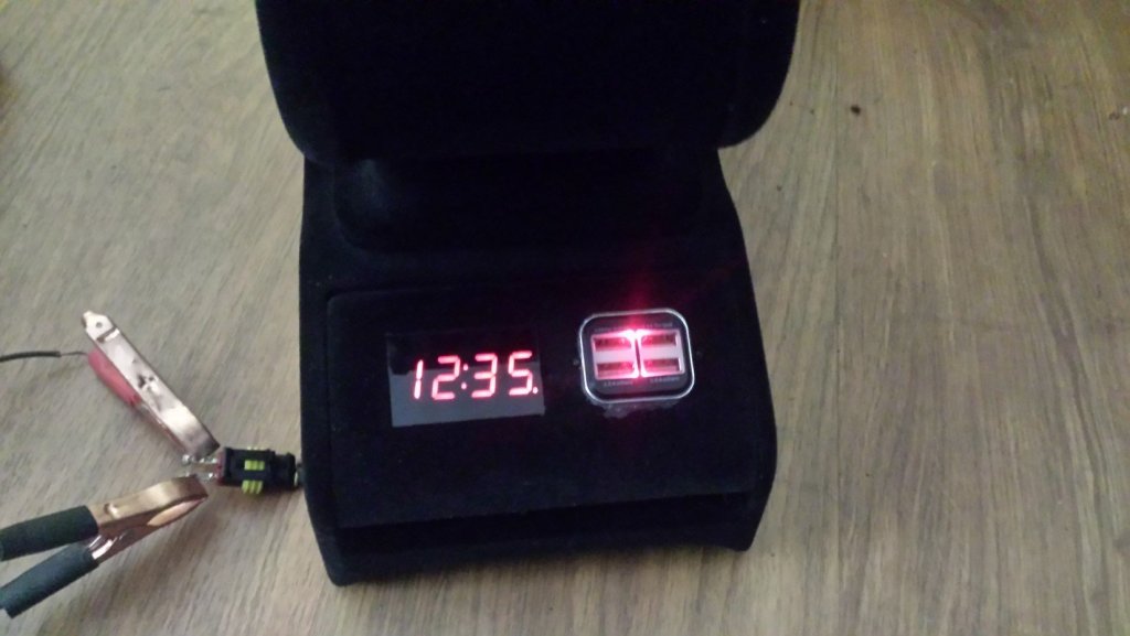

Krzysiek Krzysztof Opublikowano 15 Lipca 2017 Udostępnij Opublikowano 15 Lipca 2017 (edytowane) Witam , a Ja jestem w trakcie wymiany z 1DIN na 2 DIN . Po flokowałem sobie kilka elementów między innymi tunel i z racji że nie cierpię jak z tyłu palą papierosy już wydałem dekret o zakazie palenia w aucie i w związku z tym zamiast tylnej popielniczki w tunelu zrobiłem sobie coś takiego jak na fotkach . Zegarek dla pasażerów i 4 gniazda USB 3x1A i 1x2.1A POPIELNICZKI NIE MA A PRZYDATNY GADGET JEST . Pozdrawiam Edytowane 15 Lipca 2017 przez Krzysiek Krzysztof Błąd w opisie i dodanie drugiej fotki Odnośnik do komentarza Udostępnij na innych stronach Więcej opcji udostępniania...

Hiper Opublikowano 24 Listopada 2017 Udostępnij Opublikowano 24 Listopada 2017 W dniu 15.07.2017 o 12:44, Krzysiek Krzysztof napisał: Witam , a Ja jestem w trakcie wymiany z 1DIN na 2 DIN . Po flokowałem sobie kilka elementów między innymi tunel i z racji że nie cierpię jak z tyłu palą papierosy już wydałem dekret o zakazie palenia w aucie i w związku z tym zamiast tylnej popielniczki w tunelu zrobiłem sobie coś takiego jak na fotkach . Zegarek dla pasażerów i 4 gniazda USB 3x1A i 1x2.1A POPIELNICZKI NIE MA A PRZYDATNY GADGET JEST . Pozdrawiam Gdzie teraz masz złącze diagnostyczne ? no i skąd wyrwałeś taki fajny zegarek ? Odnośnik do komentarza Udostępnij na innych stronach Więcej opcji udostępniania...
