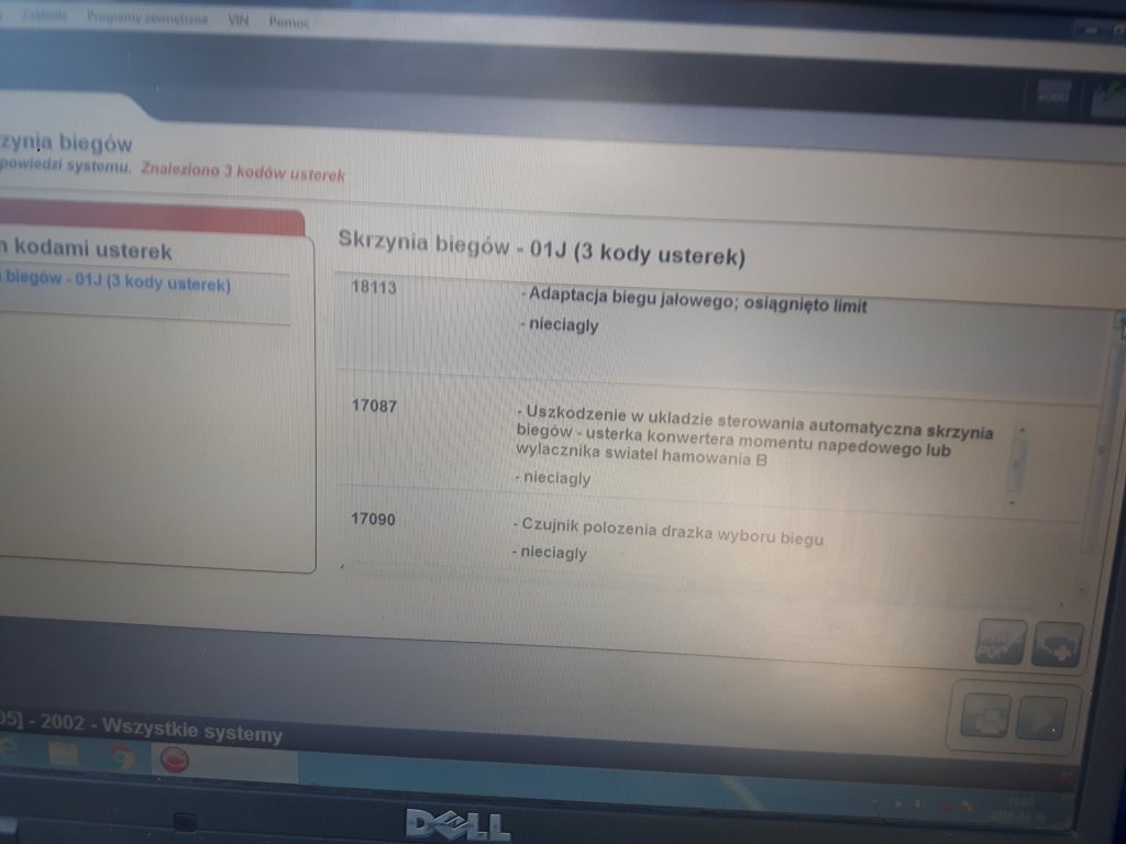

Witam mam pytanie odnośnie temperatury cieczy w skrzyni multitronic kod LLA.
Podczas robienia adaptacji skrzyni która się powiodła przeglądałem bloki pomiarowe i temperatura cieczy w skrzyni  pokazała -40 więc domyślam się że czujnik jest walnięty lub kabel oberwany tylko nie mam pojęcia gdzie jest owy czujnik zamontowany i jaki jest nr części by go dokupić i wymienić. Temperatur sterownika oraz oleju skrzyni była w normie 20220416_132728.thumb.jpg.acccd982b630d46e8a26d4570557c4fa.jpg
-40 to jest temperatura plynu chłodzącego
