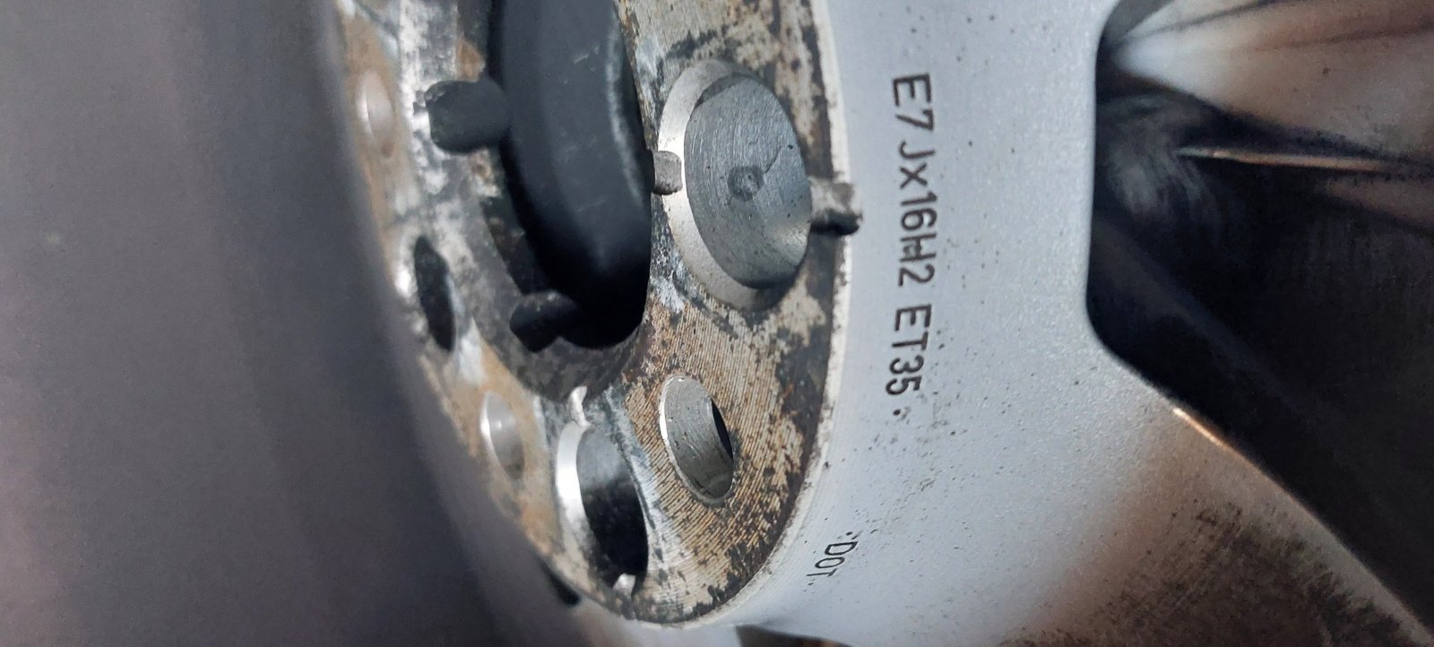

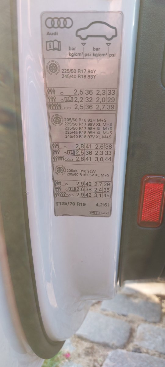

Ukaszeq94 Opublikowano 23 Marca 2023 Opublikowano 23 Marca 2023 (edytowane) Jestem w trakcie zakupu nowych opon oraz nowych felg ale nie mam pojęcia jak sobie z tym poradzić. Nie wiem jak dobrac opony do felg? Pomożecie ? Zdjęcie z zimowych felg. Oraz to co producent zaleca. Teraz mam 17 zimówki, a letnie chciałbym 18. Chciałbym żeby opona była komfortowa i ładnie się prezentowala na feldze. Proszę o waszą pomoc co radzicie. Jaki profil jaka felga 8 czy 7 tak jak na zimówkach tylko tam 16 była. Tak żeby nie ocierało.. osobiście myślałem o feldze 18, 8 i oponach 225/45.? I jak z tym ET koniecznie musi być tak jak na tych 16' ET35 czy na 18 może być inna ? Edytowane 23 Marca 2023 przez Ukaszeq94 Zapomnialem dopisać.
