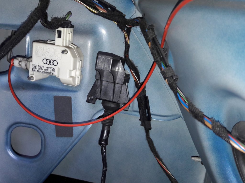

maciejhildek1982 Opublikowano 6 Czerwca 2018 Opublikowano 6 Czerwca 2018 Dziś po 1,5 miesiąca wróciłem do domku i antena na liczniku stoi jak po viagrze. Umieszczenie w moim przypadku na zdjęciach kilka stron wcześniej, Piotrze spróbuj też tak zrobić. Pozdrawiam.
piti82 Opublikowano 6 Czerwca 2018 Opublikowano 6 Czerwca 2018 1 godzinę temu, maciejhildek1982 napisał: Dziś po 1,5 miesiąca wróciłem do domku i antena na liczniku stoi jak po viagrze. Umieszczenie w moim przypadku na zdjęciach kilka stron wcześniej, Piotrze spróbuj też tak zrobić. Pozdrawiam. Witaj! Żeby zrobić jak u Ciebie to muszę sobie wykombinować nowa wiązkę (co oczywiście jest do ogarnięcia), bo oryginalną chciałbym jednak zachować. Jak znajdę chwilę czasu to może wrzucę moduł pod zderzak.
maciejhildek1982 Opublikowano 7 Czerwca 2018 Opublikowano 7 Czerwca 2018 (edytowane) No tak, ale widziałem, że wcześniej miałeś podłączone na krótko więc myślałem, że wtyki masz, do tego kawałek kabelka i heja. Ale, ale tak patrzę i jeszcze na Twoim miejscu umieściłbym ten moduł tam gdzie masz,tylko na plastikowym boczku i wyżej (bliżej szyby) bo przy tych blachach to lipa z zasięgiem. Edytowane 7 Czerwca 2018 przez maciejhildek1982
