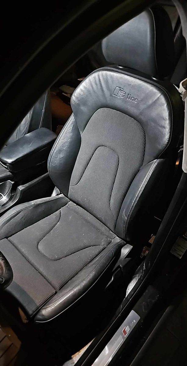

Dave_46 Opublikowano 27 Września 2024 Opublikowano 27 Września 2024 (edytowane) Witam Panie & Panowie Zmieniałem dziś fotele w swojej b6 na z b8 Potrzebuje teraz kogoś mądrego kto mi pomoże to podłączyć ewentualnie jakiś schcemat ma żeby to wszystko działało jak należy. Ogólnie za***iście siedzą i są wygodne . Wszystko siadło jak należy Kanapa tylna wymaga malych modyfikacji plus przekrecic trzeba mocowanie rolety a tak to wszystko siedzi ladnie Edytowane 27 Września 2024 przez Dave_46
afroo. Opublikowano 28 Września 2024 Opublikowano 28 Września 2024 18 godzin temu, Dave_46 napisał(a): Zmieniałem dziś fotele w swojej b6 na z b8 Potrzebuje teraz kogoś mądrego kto mi pomoże to podłączyć ewentualnie jakiś schcemat ma żeby to wszystko działało jak należy. Jest osobny temat o zakładaniu foteli z B8 i tam też znajdziesz wszystkie informacje.
