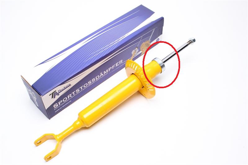

zaba84 1 Opublikowano 9 Września 2016 Udostępnij Opublikowano 9 Września 2016 Jeszcze szybkie pytanko.... Abu zbić talerzyk to trzeba zdjąć plastikową tulejkę z amorka tam gdzie dotyka odbój. Czy ona schodzi normalnie i czy da się ją zdjąć z innych amorków takich co mają ją metalową? Odnośnik do komentarza Udostępnij na innych stronach Więcej opcji udostępniania...
kaman 8 Opublikowano 9 Września 2016 Udostępnij Opublikowano 9 Września 2016 W ori schodzi normalnie, nie musisz jej zbijać, po prostu ciągniesz do góry i tyle [emoji4] Tylko ze w ori jest ona plastikowa z tego co pamietam [emoji848] Wysłane z jabłka Odnośnik do komentarza Udostępnij na innych stronach Więcej opcji udostępniania...
racesupport 0 Opublikowano 11 Września 2016 Udostępnij Opublikowano 11 Września 2016 Dokładnie, plastikowa i schodzi bez problemu. Odnośnik do komentarza Udostępnij na innych stronach Więcej opcji udostępniania...
