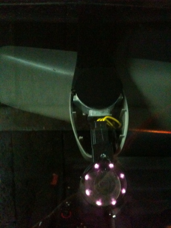

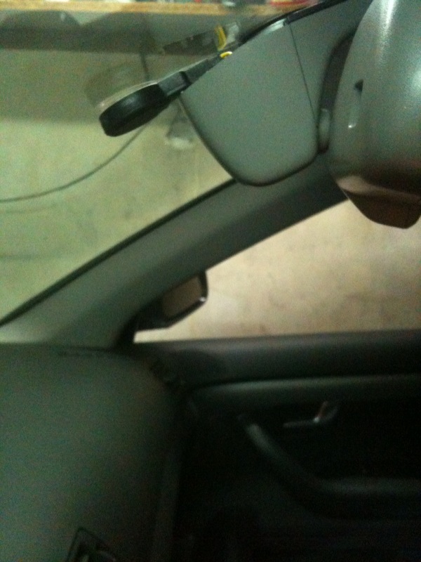

poniżej zdjęcie jak to u mnie wyglądało przed poskładaniem całości, bez kosmetyki i tunelu od dołu:

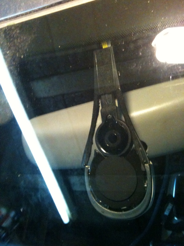

a tak trzeba na lusterku w B6 z czujnikiem światła

to najlepiej od B6 z czujnikiem światła (takie jak na dolnych zdjęciach)

założyłem je na standardowy uchwyt na szybie, ale trzeba mieć podkowę (uchwyt mocujący na szybę w B7) - czyli kompletne lustro
p.kolego jak to tam wygląda po kosmetyce???
pytanko czy potrzebna była podkładka pod nakładke na kanał kablowy przy lusterku ( :polew: ) chodzi mi o część 16A w ETCE na rys 857-40
a drugie pytanko jak tam z tą rozpiską co i jak do czego... czy wystarcza poprzepinać odpowiednie kabelki dopasowując b6 do b7 czy to jest coś więcej do rezania ???

wrzuce niebawem fotę po kosmetyce. olałem na ten moment przyklejanie folii przyciemniającej pod całe lusterko, więc może być jeszcze lepiej (chwilowo dość rezania przy lusterku :kox:)
wszystkie części potrzebne od lusterka - wycina się w tym kanale na przewody otwór na czujnik deszczu :)
