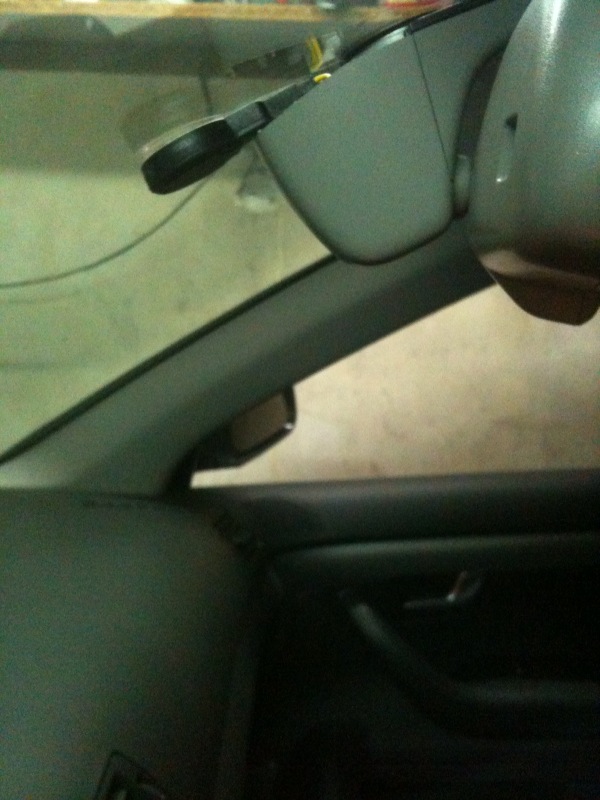

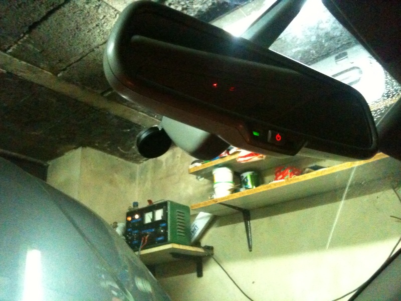

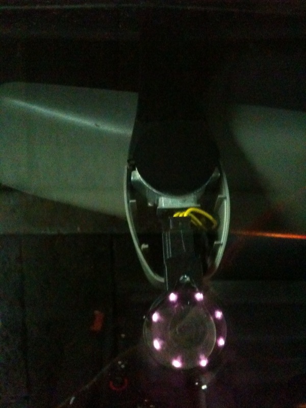

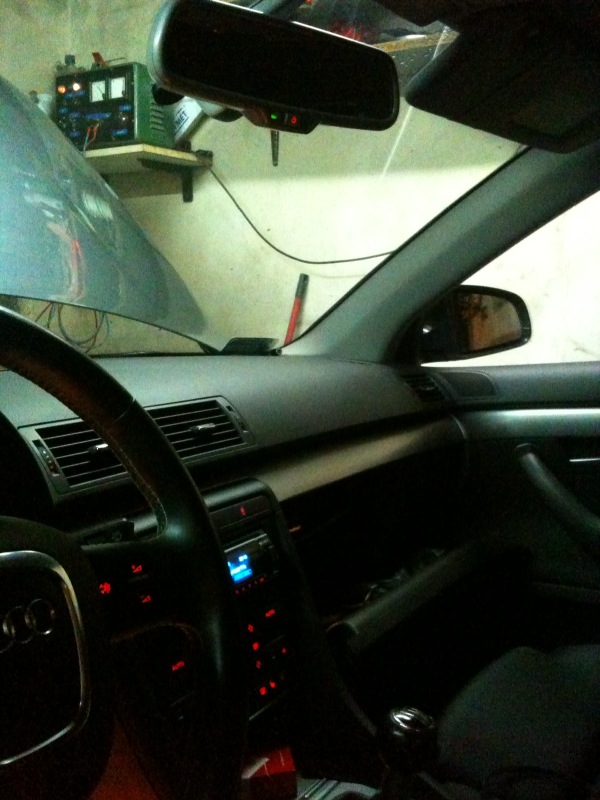

lusterko założyłem jednak spowrotem z B6 i takie chyba zostawie jednak, pomimo że mam drugie czarne pod czujnik deszczu.
w tym lepiej siedzi z przodu i nie widać go jak się siedzi w fotelu.
musze wyrezać coś z osłony, która jest pomiędzy uchwytem a szybą - naciąć ją - żeby założyć z czujnikiem deszczu tak jak jest teraz :>
dodatkowo może przykleje pod lusterko kawałek folii przyciemniającej i wytne dziure na uchwyt i czujnik.
narazie wygląda to tak, założony stary żelek jeszcze, ale działa dobrze:
