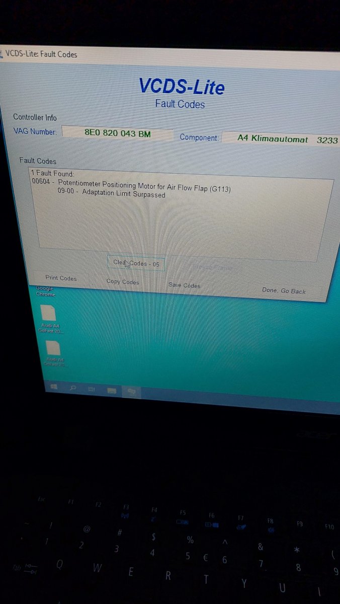

Mam problem z błędem ze zdjęcia, nie daje się usunąć, nie pomaga adaptacja, podmieniałem silniczki na inne (kupiłem kiedyś komplet z b7), próbowałem z potencjometrami z ali i nic. Obserwowałem ze zdjętym schowkiem pracę klapy i przy adaptacji normalnie się zamyka i otwiera. Klimatronik mam z b7 już dłuższy czas i po jego montażu miałem 0 błędów. Czy ten silniczek odpowiedzialny jest też za klapy przy filtrze powietrza? Może tam coś się przycina? Nie mam już pomysłu i liczę na Waszą podpowiedź.
