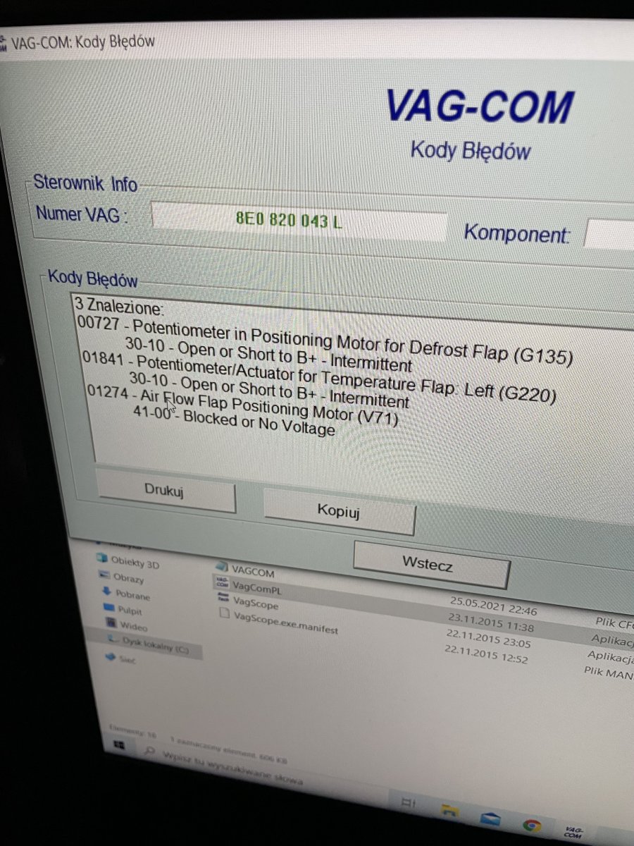

Witam Panowie, wywala mi bledy silniczków, wymiana czy istnieje jakaś inna możliwość naprawy?
W niektórych przypadkach wystarczy przeczyścić i przesmarować. W innych  są to uszkodzenia natury mechanicznej (wyłamane trybka) lub elektronicznej (potencjometr). Wszystko zależy od tego jaką masz usterkę.
