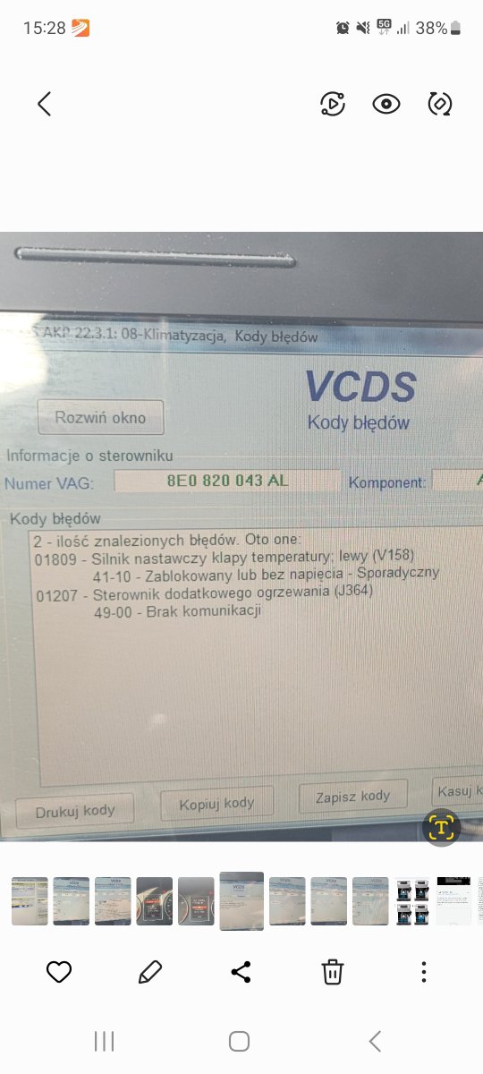

Witajcie a ja borykam się też z silniczkami klap ciepło - zimno . Mam takie błędy jak na zdjęciu. Wymienione 3 potencjometry nowe , kilka całych silniczków i dalej nic. Silniczki po przejściu nastawów podstawowych małymi ruchami wracają na pozycję zimna.
Czy podmieniając silniczki trzeba ich montować plus ramię czy wystarczy podpiąć kostkę? Dodam że reszta nawiewy , temperaturę można ustawiać na wyświetlaczu jak się chcę,
Edytowane przez audia4graj
A co chcesz w ten sposób sprawdzić?
No mam problem jak wyżej nie działają klapy ciepło zimno
Podmieniam silniczki, kasuję błąd robię nastawy podstawowe i przy nastawach przygasa wyświetlacz klimy czy tak ma być? Dochodzą nowe błędy jak skasuje wracają tylko 3 jak na zdjęciu wyżej
U mnie czegoś takiego nigdy nie widziałam. Obstawiał bym raczej uszkodzenie panelu.
Zamówiłem dziś panel, jutro sprawdzę i dam znać.

W dniu 1.04.2023 o 13:02, Dodik77 napisał(a):
I jak, pomogła wymiana panelu?
Tak pomogło , winny był panel a nic nie wskazywało że to on
Dokładnie kolego winny był panel.

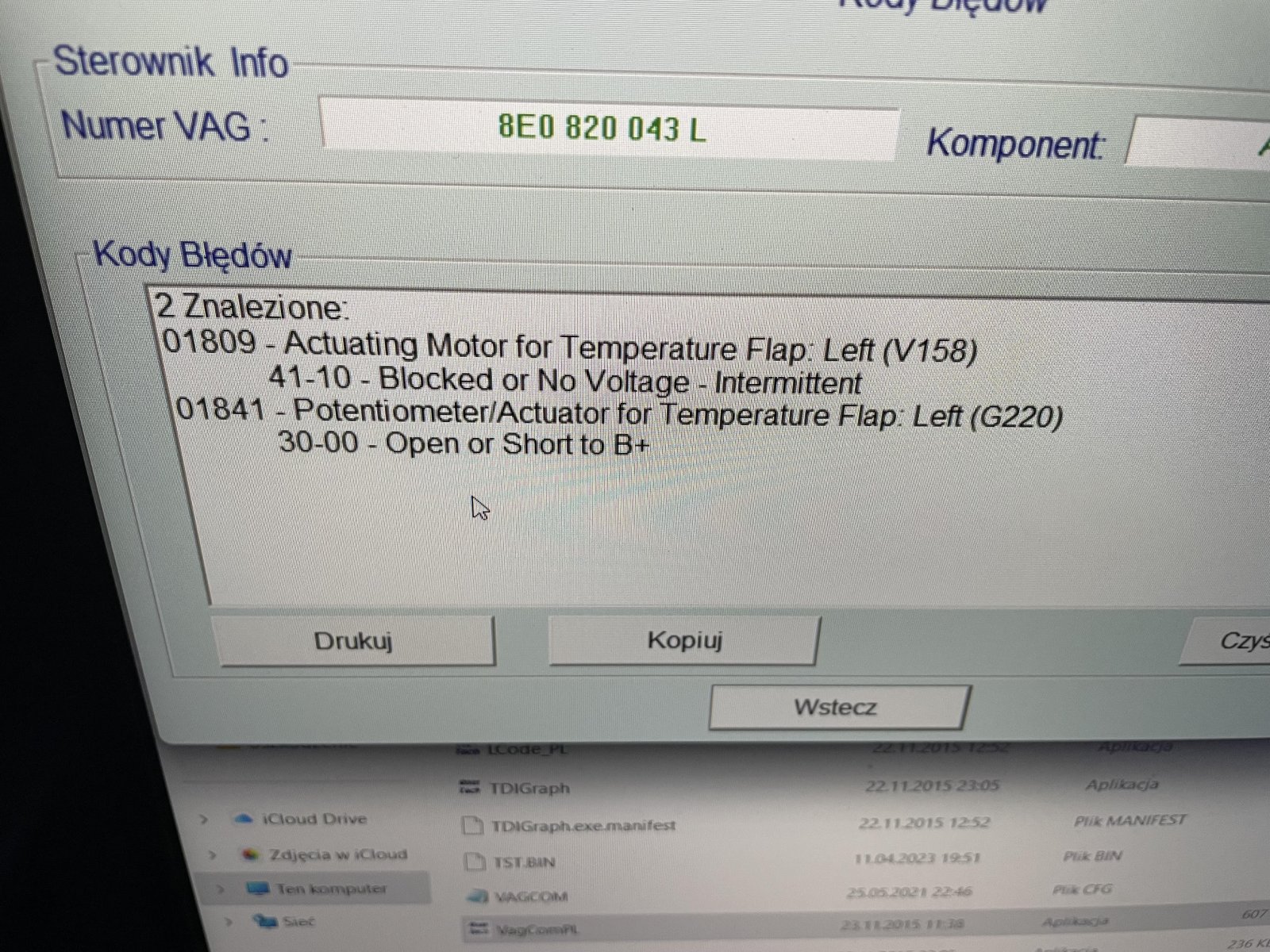

Panowie takie błędy w klimatroniku. Wymienione potencjometry, zrobiona adaptacja. Leci ciepłe z kratek po stronie kierowcy.

Hmm, to nie to bo sam też do końca nie jedzie. Coś z potencjometrem z tym że podmienione 3 i dalej nic. No chyba że te 3 też do d*py.
Witam mam takie pytanie czy te silniczki maja działać impulsowo bo u mnie każdy z silniczków mega wolno sie przesuwa i działa takimi jakby strzałami prądu takim impulsem czy to będzie wina potencjometrów ?? Po podpięciu do vaga na każdym pisze limit surrpassed prosze o pomoc
Witam serdecznie po przeczytaniu tematu dalej nie potrafię znaleźć rozwiązania na mój problem polegający na tym, że po wymianie rzekomo uszkodzonych silniczków (NOWE zamienniki) dalej powracają błędy a jeden odrazu po wykasowaniu .Adaptacja wykonana wszystko się zeruje . Nadmuch działa prawidłowo ale cały czas są te dwa błędy (od fotelów inny problem)  pozdrawiam
