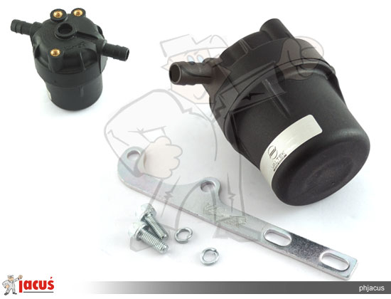

jasio85 Opublikowano 31 Stycznia 2011 Autor Opublikowano 31 Stycznia 2011 Rozmawiałem z gaziarzem przez telefon i wstępnie się umówiłem na jutro na taki zestaw: - Stag 300+ - reduktor Zavoli S(uper) [do 250KM] - wtryskiwacze Hana H2000 typ B (czerwony napis) - filtr fazy lotnej "z ostojnikiem grawitacyjnym"- coś tego typu: http://www.phjacus.pl/images/czesci/filtr_valtek_duzy.jpg - miedź 6mm - wlew taki jak na zdjęciu w moim poprzednim poście - butla 51l (faktyczna pojemność podobno w każdej jest ok. 80%) - coś tam jeszcze, ale przez telefon nie zrozumiałem Zapytany czy wolałby miedź czy przewód Faro o tej samej średnicy, stwierdził, że zdecydowanie miedź. Co szanowni Panowie myślicie o takim zestawie?
slawek5170 Opublikowano 31 Stycznia 2011 Opublikowano 31 Stycznia 2011 zestaw dobry, widze, że dało rade załatwić ten wlew :>
