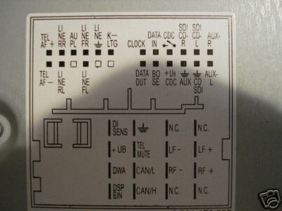

Witam jest mala sprawa :) posiada ktos z kuj-pom radyjko concert 3? zakupilem takie radio ale cos mi stacje slabo sciaga a nie raz wogole i mysle ze moze byc cos z antena w radiu i bym chcial podjechac i podlaczyc od kogos zeby sprawdzic czy to wina radia :) jak co piszcie na pw :) pozdr

pewnie wzmacniacz ktory masz pod podsowitka na tylniej szybie:hi:
wlasnie ze jak mialem concert 2 to mi ladnie wszystko sciagalo...a jak zalozylem concert 3 to nie sciaga juz...to nikt nie ma concert 3 zeby podlaczyc i sprawdzic u mnie
nie kojarzę żeby ktoś (z tych, którzy przyjeżdżają na spoty) miał concerta III.
moze jest taka sama sytuacja jak ze zmiana cI na cII antena sterowana jest w inny sposob i wzmacniacz antenowy sie wogole nie zalancza... z tego co pamietam to w cII musialem znalesc miejsce na plytce gdzie pojawial sie + po wlaczeniu radia i z tamtad podalem zasilanie na antene... bo w kostce chyba niebylo.... moze cIII ma sterowanie jak cI poszukaj rozpiski pinow cIII
