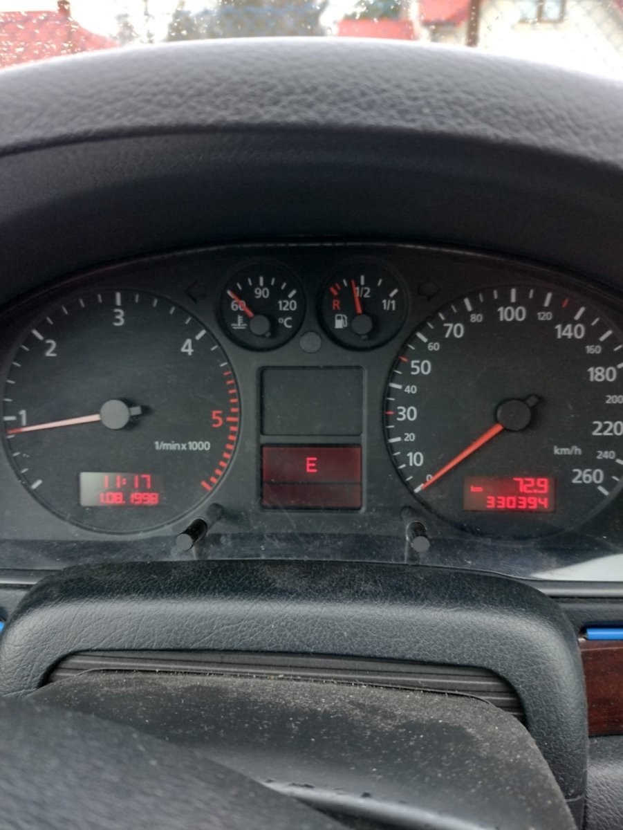

lisq90 Opublikowano 6 Lutego 2022 Opublikowano 6 Lutego 2022 Witam, przepraszam że odkopuje ten temat ale właśnie w moim A4 B5 1.9tdi AHH 90km z 00r pojawiła się właśnie ta literka E na fisie. Niedawno został wymieniony aku, auto więcej stoi niż jeździ, jest tylko przepalane przez teścia w Polsce. Może ma ktoś jakiś pomysł, w internecie oprócz tego tematu u Was na forum, nie ma nic, kompletnie nic. Proszę o pomoc forumowiczów Załączam zdjęcie :
lisq90 Opublikowano 6 Lutego 2022 Opublikowano 6 Lutego 2022 5 godzin temu, Robero321 napisał: Nie jest to przypadkiem kompas ? Nigdy wcześniej przez 9lat nic takiego się nie pojawiło, dziś po raz pierwszy, zaraz po odpaleniu
Avdf Opublikowano 24 Marca 2022 Opublikowano 24 Marca 2022 Ta literka "E" oznacza błąd czujnika temperatury zewnętrznej, padnięty czujnik lub gdzieś przetarty przewód w ostateczności przy braku wskazania warto sprawdzić wtyczkę 10pin za licznikiem.
