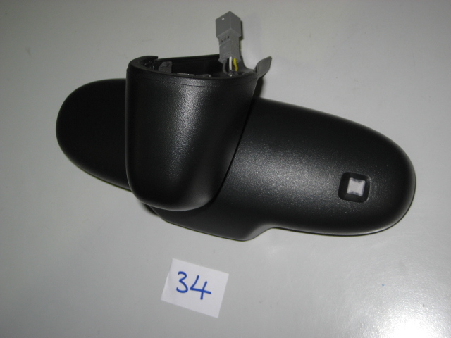

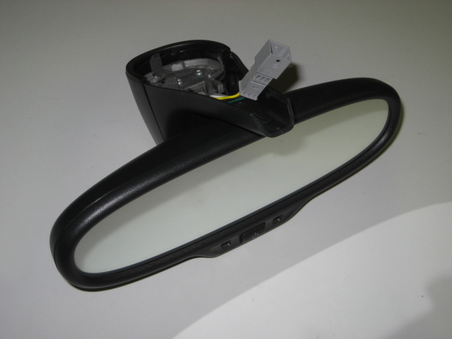

AndyN Opublikowano 27 Lipca 2011 Opublikowano 27 Lipca 2011 Szyby nie trzeba wymieniać by wyrezać czujnik deszczu?
malik Opublikowano 27 Lipca 2011 Autor Opublikowano 27 Lipca 2011 Szyby nie trzeba wymieniać by wyrezać czujnik deszczu? Jeśli ktoś chce w 100% ORI i tak jak zrobiła to fabryka to trzeba. Ale jeśli przystosuje się obecne mocowanie a sam czujnik deszczu przesunie się wyżej w obudowie to można zostawić obecną szybę. Tak to wygląda w TT:
AndyN Opublikowano 27 Lipca 2011 Opublikowano 27 Lipca 2011 Szyby nie trzeba wymieniać by wyrezać czujnik deszczu? Jeśli ktoś chce w 100% ORI i tak jak zrobiła to fabryka to trzeba. Ale jeśli przystosuje się obecne mocowanie a sam czujnik deszczu przesunie się wyżej w obudowie to można zostawić obecną szybę. (...) Mocowanie wygląda na takie samo jak w B7 KFX u siebie (jest wątek w "Warsztacie") tak kombinował z montażem czujnika w innym miejscu Włącznik świateł masz z opcją 'auto'?
malik Opublikowano 27 Lipca 2011 Autor Opublikowano 27 Lipca 2011 KFX u siebie (jest wątek w "Warsztacie") tak kombinował z montażem czujnika w innym miejscu Włącznik świateł masz z opcją 'auto'? Dokładnie tak samo mam zamiar podejść do tematu. Pisałem wcześniej, że włącznik będę musiał zmienić na taki z opcją auto. Kolejny raz widzę, że trzeba uważać na allegro. Są używki (do TT/S3/R8 chromowane) po 260-300PLN kiedy w ASO nówka kosztuje 250

alvaro Opublikowano 27 Lipca 2011 Opublikowano 27 Lipca 2011 jak co mam uchwyt (od B8) do szyby pod to lusterko jak dla Ciebie za 000 zł
malik Opublikowano 27 Lipca 2011 Autor Opublikowano 27 Lipca 2011 jak co mam uchwyt (od B8) do szyby pod to lusterko jak dla Ciebie za 000 zł drogo opusc troche to wezme
