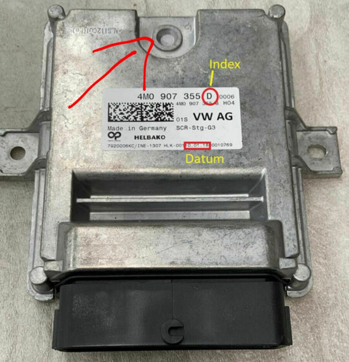

Muskel1 Opublikowano 15 Sierpnia 2021 Udostępnij Opublikowano 15 Sierpnia 2021 Dość częstą przypadłością jest wilgoć, która dostaje się przez membramę w otworze sterownika adblue. Odnośnik do komentarza Udostępnij na innych stronach Więcej opcji udostępniania...
Misiek1991bb Opublikowano 15 Sierpnia 2021 Udostępnij Opublikowano 15 Sierpnia 2021 A nie powinien się wtedy wyświetlać błąd o uszkodzonym sterowniku? Właśnie dlatego szukam jakiegoś dobrego komputera, bo mam nadzieję, że pokaże coś więcej i precyzyjnie określi przyczynę. Słyszałem też, że może być problem z oprogramowaniem silnika, bo niby była jakaś akcja serwisowa na to adblue. Odnośnik do komentarza Udostępnij na innych stronach Więcej opcji udostępniania...
Muskel1 Opublikowano 15 Sierpnia 2021 Udostępnij Opublikowano 15 Sierpnia 2021 Powinno ale nie musi. Skoro byłeś w ASO przeprowadziliby akcje serwisową jeżeliby taka była. Wyskoczyłaby im informacja po wklepaniu VINu. Chyba, że to nie akcja serwisowa tylko TPI o czym piszesz. Odnośnik do komentarza Udostępnij na innych stronach Więcej opcji udostępniania...
