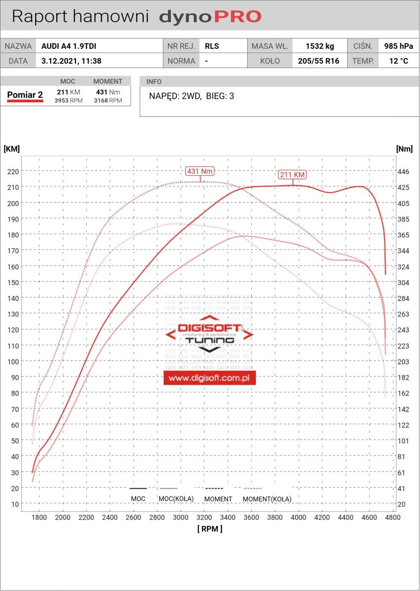

Nadszedł czas na prawdopodobnie ostatni już stage do tego auta. Obecnie A4 zestrojona przez Gregora10 na gratach:
- turbo GTB17
- wtryski firad 0.240
- pompa 107j
- kilka mniej ważnych pier**l
Wynik poniżej:

haha sie okaże , mam identyczna sytuacje i graty , i co i to chyba nie koniec gdy jest mozliwość, ...ładny moment wyszedł , myslisz ze na tych 240 ugrał bys cos jeszcze? tak tylko pytam :decayed: ja mam tarcze obita ciekawi mnie tylko do ilu ona da sobie rade :)
Na wcześniejszym mocniejszym ustawieniu niż to shamowane był jeszcze ponoć spory zapas paliwa, także zobaczymy ;)

mały odkop... auto żyje i jak na staruszkę radzi sobie całkiem względnie :)
Ostatnio shamowałem go chyba po ponad 2latach od ostatniego softu
https://youtu.be/j0eRwFnGCz4
To już ostatni Stage dla tego auta :)
