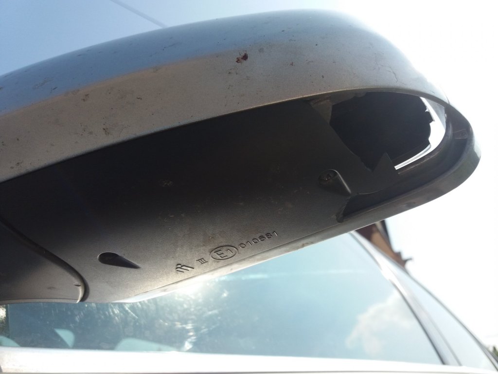

Krzychu2584 Opublikowano 21 Sierpnia 2018 Opublikowano 21 Sierpnia 2018 Czy ta część, która jest u mnie pęknięta będzie pasować z anglika?
