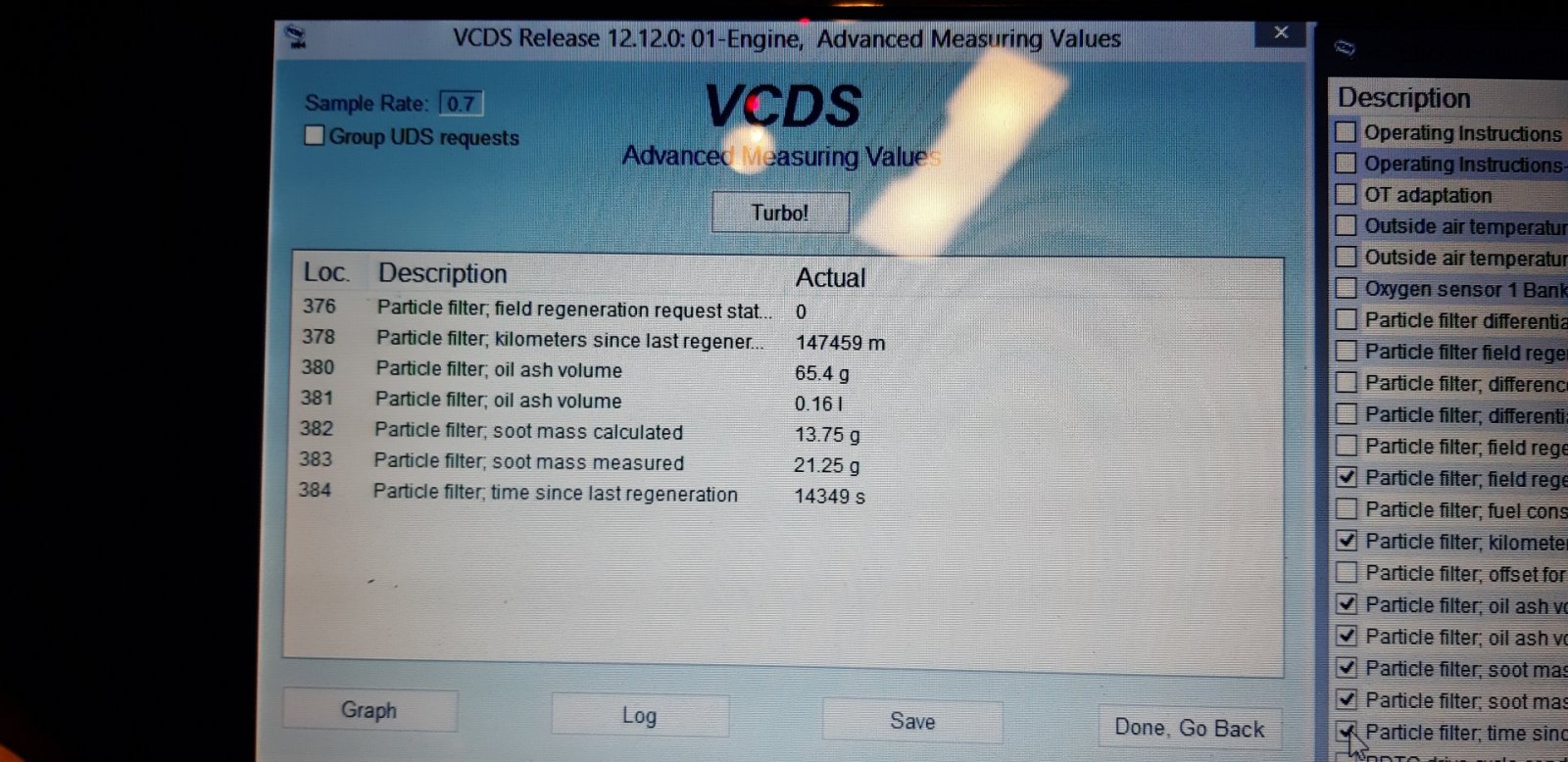

Zerknie ktoś mądry czy wszystko ok z dpf?
Filtr jest na wykończeniu, jest bliski granicy zapchania popiołem i bardzo szybko rośnie ilość zmierzonej ilości sadzy. Z ciekawości, jaki przebieg?
Jak rozpoznać czy mam soft po dieselgate? Dpf wypala mi się zawsze lekko po przekroczeniu 14 gram.. Czyli co 300 km. Czyli do 21 czy 24 gram myślę że bym zrobił jeszcze 200km i byłoby to mniej uciążliwe niz teraz i bezpieczniej dla motoru
240 tyś. Przebieg ori. Jest to możliwe że tak się zapchał przez mapę ktorą nie dawno robiłem. Jakieś pomysły co robić? Narazie nic nie świeci, błędów brak ale często zaczął się wypalać.

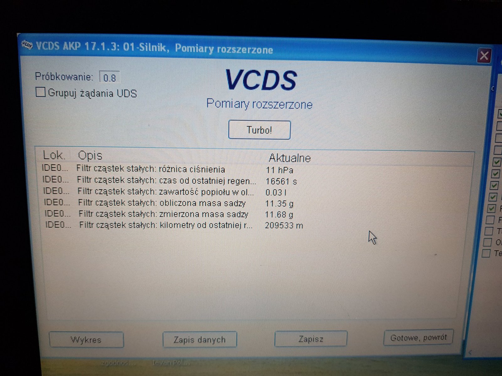

Witam,
Z tego względu,że moja audiczka robi krótkie trasy do pracy prosiłbym o rzucenie okiem na parametry dpf-u.
Wspomnę,że trasy robię krótkie:kwasny: ale silnika nie oszczędzam:wink: Przebieg 220 tysięcy.
Edytowane przez kamilch-1984
Albo masz wymieniany lub czyszczony DPF, albo ktoś celowo skasował Oil Ash Volume. Tylko 0.03 l przy 220kkm nie jest mozliwe.
Edytowane przez Lukasz_N
Jeszcze lepiej.
Samochód mam od 3 lat i pamiętam na początku miałem wartość 0.00
  Czyli najlepiej,żeby widzieć jak wygląda dpf i móc spokojnie polegać na parametrach ,powinienem dać go do czyszczenia?
Rozumiem,że nie ma innej możliwości sprawdzenia stanu DPF-u?

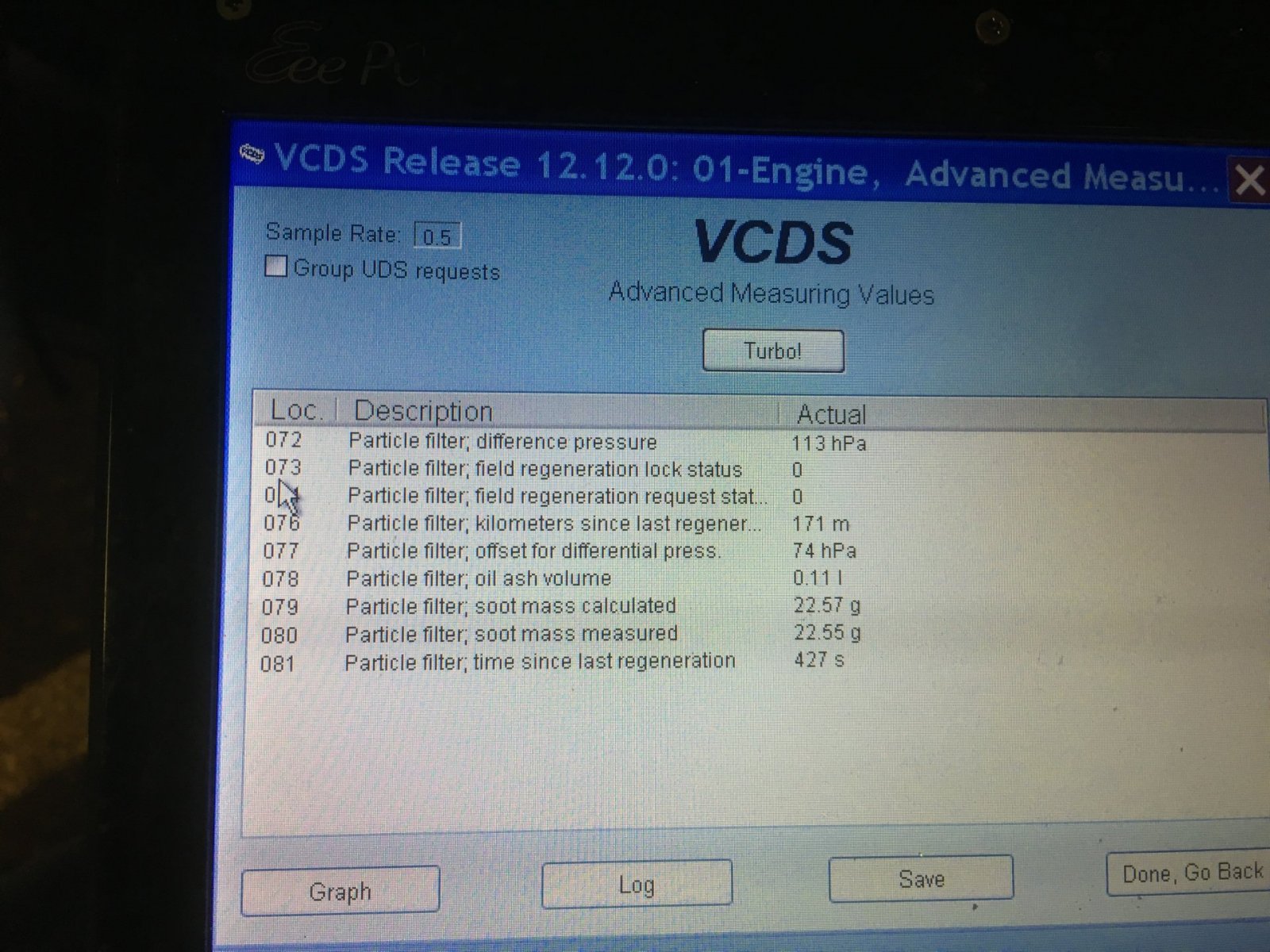

Witam Panowie jakby ktoś mógł rzucić okiem i określić stan DPF.
2.0 TDI CR CAGA - 248 tyś km przebiegu.
Dodam tylko tyle, że po rozgrzaniu wartość soot mass measured spada tak do ok. 6g
z góry dzięki
