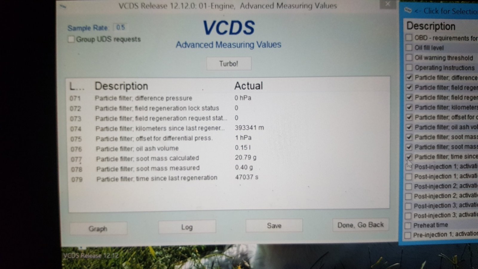

Kolego dzięki za info,jeśli można wiedzieć jaki masz przebieg?Ilość popiołu, czyli zapełnienie filtra dpf wzrasta proporcjonalnie z przebiegiem?
Na logikę tak powinno być, wartość wyższa popiołu w filtrze skraca odcinki jego regenarcji
Ja miałem 0,2 ml popiołu i nic się nie działo poza tym że wypalał się częściej tj. co około 250/300

Witam. Może ktoś z kolegów zerknąć na stan mojego DPFa? Przebieg 216 tyś
