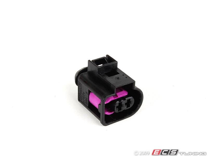

Witam, dzisiaj przywiozłem auto od mechanika po zmianie maglownicy na nową z wspomaganiem servotronic. Twierdził że nie podłączył bo nie pasowała wtyczka w co ja nie wierzyłem i sam próbowałem ją nałożyć na zawór i faktycznie nie pasuje.
Jaka musi być dokładnie ta wtyczka?
Posiadam taką:
I nie da się jej osadzić niby pasuje ale wchodzi tylko trochę, później coś ją blokuje. Nie wiem czy muszę dokupić dodatkowo tą wiązkę 8E1 971 323 servotronic czy zmienić wtyk na jakiś inny?
Edytowane przez dawid.bary
Też miałem kiedyś podobny problem z jedną wtyczką... spróbuj wszystko porządnie oczyścić, u mnie mała drobinka piasku nie pozwalała zatrzasnąć blokady :)
No i ten plastik fioletowy należy wcisnąć do środka :wink:
Edytowane przez BeyerBrown

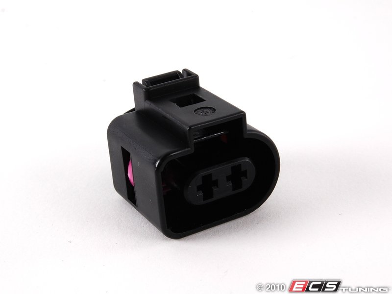

Szukałem i znalazłem.
Więc sytuacja wygląda następująco:
Żeby podłączyć się bezpośrednio do zaworu bez dodatkowej wiązki trzeba wyposażyć się w specjalną wtyczkę: 4D0 971 992 (16zł ASO), która ma specjalne wycięcia i pasuje bez problemu. Taka sama wtyczka znajduje się w dodatkowej wiązce. Ta z postu powyżej tzn: 1J0 973 722 nie pasuje! Poniżej przesyłam foto pasującej kostki:
4D0 971 992
Dzisiaj podłączyłem i wszystko działa bez problemu. Jednak trzeba uważać bo jest odwrotne oznaczenie pinów (tzn. 1 - 2, 2 - 1) jak w tej kostce na schemacie.
Pozdrawiam.
