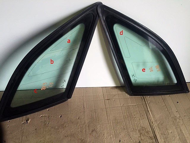

Panowie, można jednoznacznie określić które z tych anten (a,b,c,d,e) są do czego?

Z oznaczeń wynika ze 2008r
To jest pod 2G
prawa szyba to pewnie pod cyfrowe radio i Tuner TV
Lewa pod Radio i TV
Wyjaśni mi ktoś, jezeli zmieniłem navi z 2G na 3G+ to tez mam zmieniać szybę?
