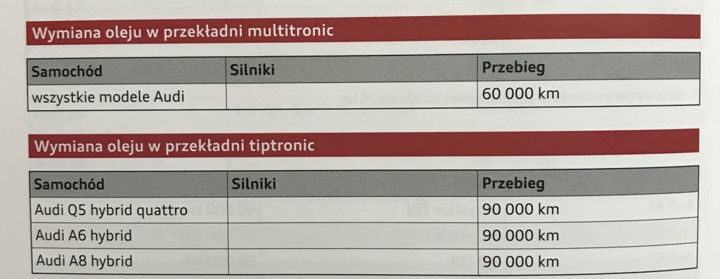

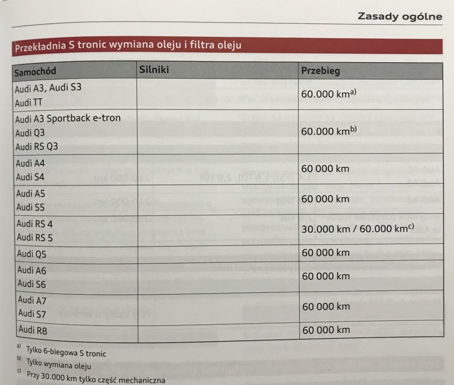

Z ciekawości otworzyłem książkę serwisową
tylko hybryda. W b8 w tipie nie wymienia się. Nawet jak zadzwonisz do ASO powiedzą że się nie wymienia.

To widac ze zdania podzielone.
Wedlug tego co wrzucil kolega Hugo - to raczej nie powinienem wymieniac.
oznaczenie z VINu:
G1G TRANSMISSION SPECIFICATIONS: 8-SPEED AUTOMATIC TRANSMISSION FOR FOUR-WHEEL DRIVE VEHICLE
0G7 TRANSMISSION TYPES/GEARSHIFT MECHANISMS: TIPTRONIC
Co o tym sadzicie?
