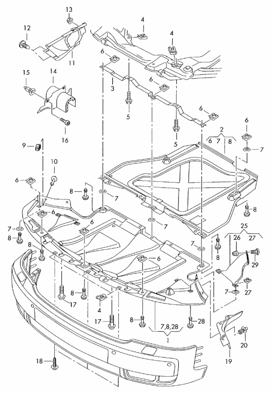

Panowie wie ktoś jaki maja numery śruby potrzebne do montażu obudowy spodniej silnika i pod skrzynie ? Albo gdzie je mogę dostać oprócz serwisu ? ;)

U mnie bez problemu działa. Łap foto i napisz cyferki śrub które potrzebujesz to napiszę Ci numery :hi:

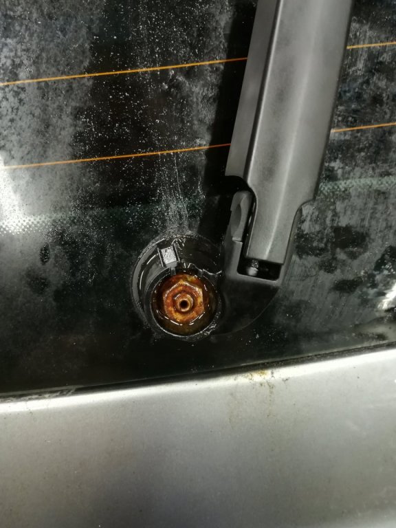

Panowie, czy po odkręceniu tej nakrętki ramie wycieraczki powinno luźno wyjść? Dziś męczyłem się z pół godziny żeby to wyciągnąć i nic, chyba jest aż tak zardzewiale w środku ?
No ja moją wyrwałem. Plastik się z metalem rozstał, do ponownego montażu raczej się nie nada.

36 minut temu, Kooga napisał:
Luźno nie zejdzie , tam jest stożek , jak się zapiecze to ciężko rękami to  ściągnąć . Najlepiej użyć ściągacza do tych ramion . W Castoramie kupisz taki za około 30zł.
Za 30 zeta to na allegro nowe ramiona z piórem sprzedają. ?
Dokładnie , masz racje , ale tak szarpiąc można szybę rozwalić i w tedy trochę drożej wyjdzie :wink:
Moja wytrzymała. ?
Zresztą to jest wszystko na gumie, myślę, że nie tak łatwo uszkodzić szybę. Tak tylko myślę.
Gdybym robił to drugi raz, w sumie to nie wiedziałem że się ta wycieraczka rozpadnie, to poszukałbym dłuższej nakrętki, takiej żeby nakręcić ją na tę końcówkę. Potem wkręciłbym w nią inną śrubkę, która by to "wypchała".
Dlatego Marcin proponuje ściągacz kupić :D. Ten patent może miał by sens na przednich ramionach , ale na tylnej nie . Już Ci piszę co by się dalej działo - wkręcasz w tą nakrętkę śrubę ... kręcisz , kręcisz i może faktycznie puści - hura . Odkręcasz śrubę a tam przelot przez który leci płyn jest cały zmasakrowany od tej śruby . Ściągasz tapicerkę klapy , odkręcasz silniczek i wyrzucasz do kosza .  A i nie pytaj skąd to wiem :D.
Czyli idealnie bo wlasnie silniczek nadaje sie tylko do kosza :D
