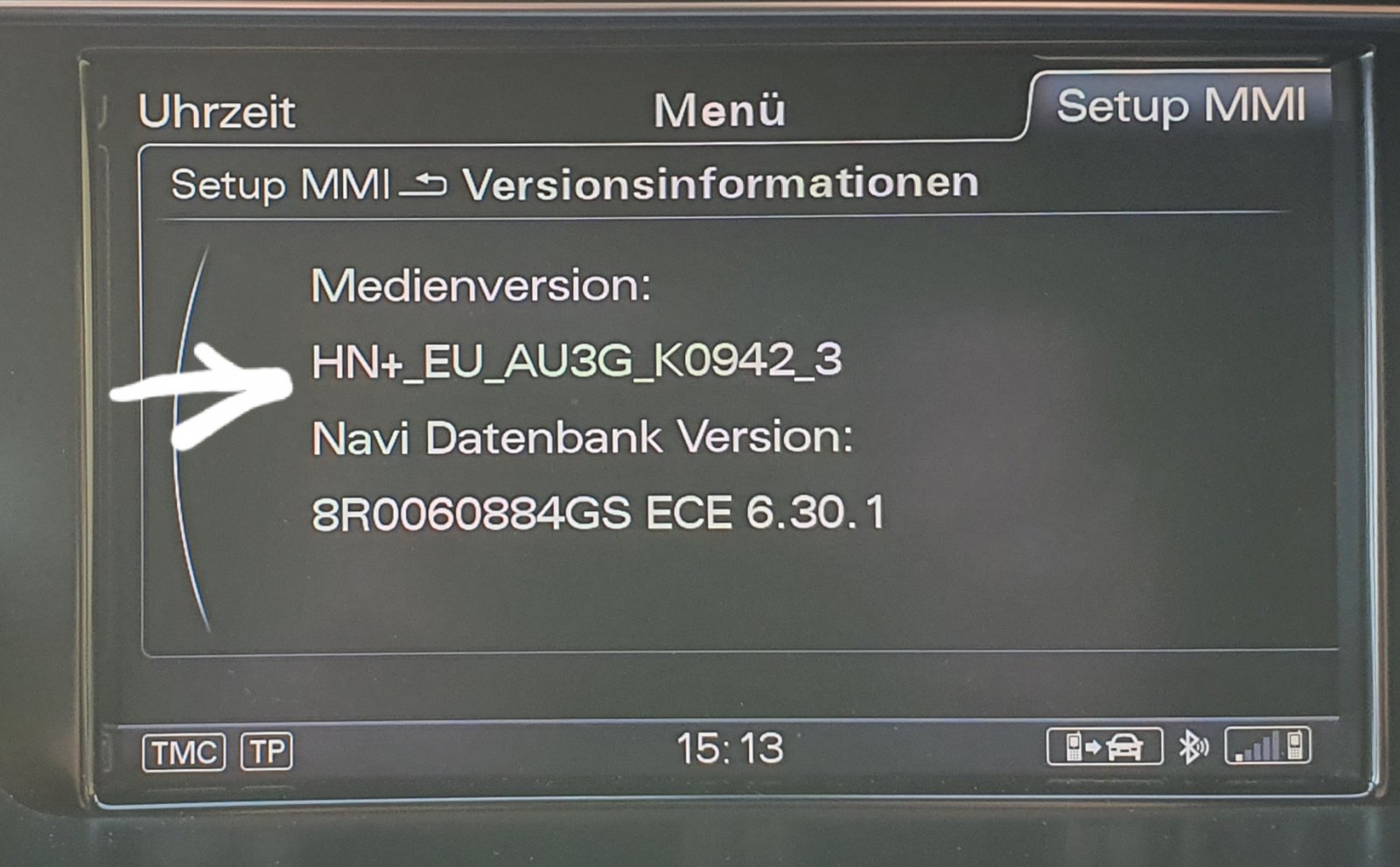

Naciskasz na panelu przycisk Menu, pokazuje Ci się wtedy główne okno, na którym w lewym górnym rogu widnieje Uhrzeit (Godzina). Wybierasz srebrnym górnym lewym przyciskiem na panelu tą godzinę i pokazuje Ci się następne okno. Widnieje na nim Uhrzeitsteuerung (sterowanie godzinami), klikasz na to i otwiera Ci się drop down menu z 2 możliwościami. GPS i manualnie. Zaznaczasz GPS.

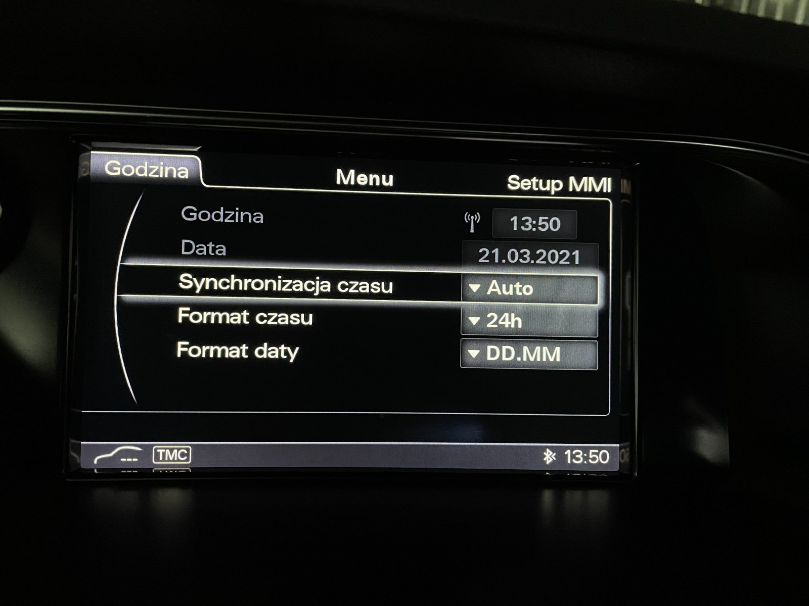

Tylko, ze u mnie nie ma tej zakładki (sterowanie godzinami) :mellow:
Edytowane przez Michu1996
No u Ciebie jest przetłumaczone na synchronozację czasu ale nie wiem dlaczego masz opcję Auto a nie GPS:dontknow:
Obok godziny masz widoczną antenę, czyli sterowanie masz poprzez fale radiowe. Może dlatego, że masz dokładane navi i na pokładzie miałeś już sterowanie radiowe.
Jaką masz wersję nawigacji? High ? Bo to działa tylko w wersji high

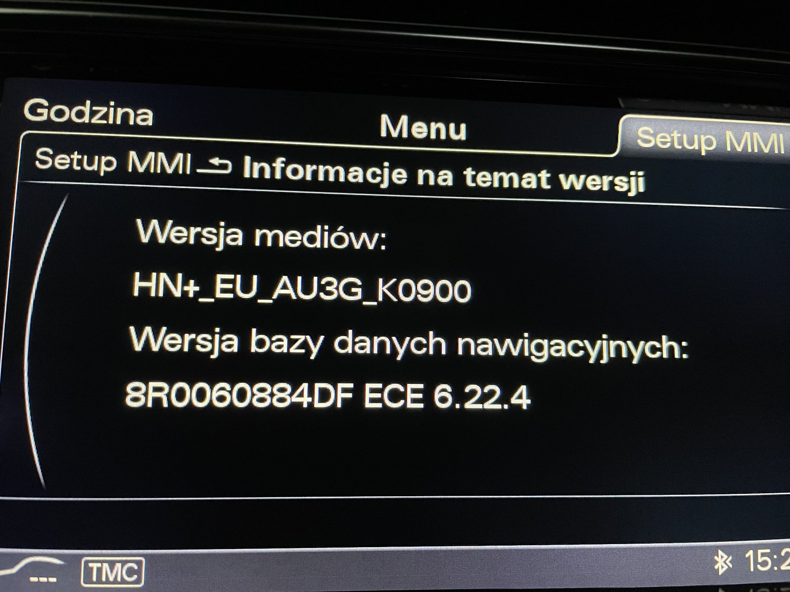

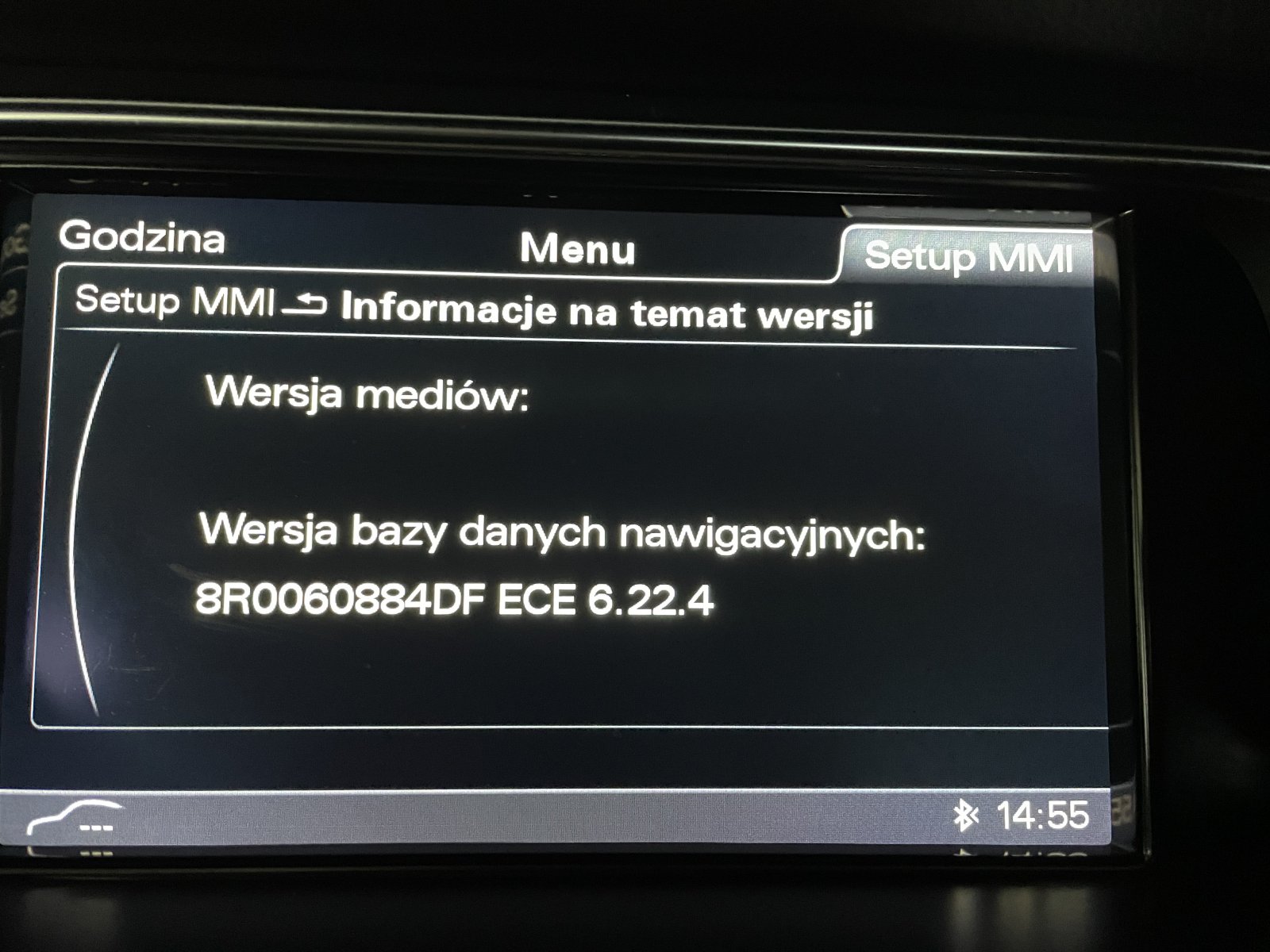

Wersja nawigacji 3G+ z polifta, dokładana
Zrób zdjęcie wersji i wrzuć tutaj.
7 minut temu, Michu1996 napisał:
To jest tylko wersja map. U góry powinna pokazać się wersja mediów.

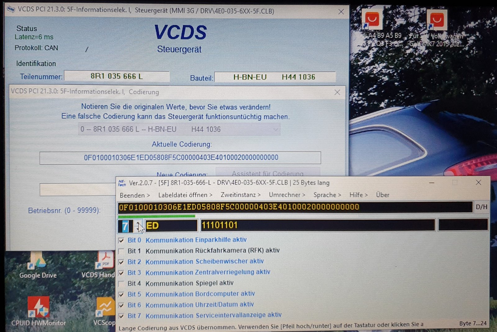

Jest wersja high więc nie wiem dlaczego nie ma opcji GPS. Może w kodowaniach gdzieś trzeba albo w adaptacjach przestawić. Musiałbym poszukać u mnie w B8 czy coś znajdę.

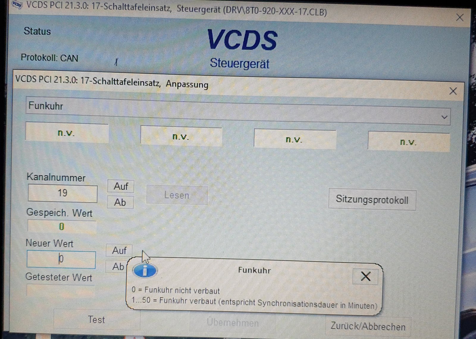

Jedyne co znalazłem to w zegarach (17) w adaptacjach kanał 19 jest punkt Funkuhr (zegar radiowy). Ja mam 0 czyli nie mam zegara radiowego, bo go nie mam. Być może jeżeli się go odznaczy przejmie godzine z gps.
W MMI (5F) w kodowaniach jest w Byte 07 zaznaczony Bit 6 (komunikacja godzina/data aktywna).
W zegarach (17) w adaptacjach kanał 19 mam wartość „20” i wtedy na MMI w ustawieniach zegara mam automatyczną synchronizację czasu. Zmieniłem tą wartość na „0” tak, jak u Ciebie i wtedy czas można ustawić według konkretnej strefy czasowej.
VCDS podpowiada, żeby w adaptacjach kanał 19 wpisać wartość od 0 do 50, więc może któraś z tych cyfr odpowiada konkretnie za ustawienie zegara z GPS ? :eusathink:
Mógłbyś sprawdzić, czy jakaś cyfra w adaptacjach kanału 19 pozwala na ustawienie godziny z GPS ?
Widnieje na moim zdjeciu w podpowiedzi, tam ustawiasz tylko czas synchronizacji w minutach od 1-50 min.
