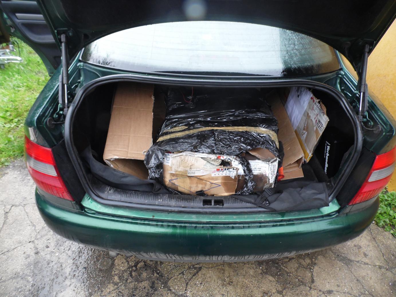

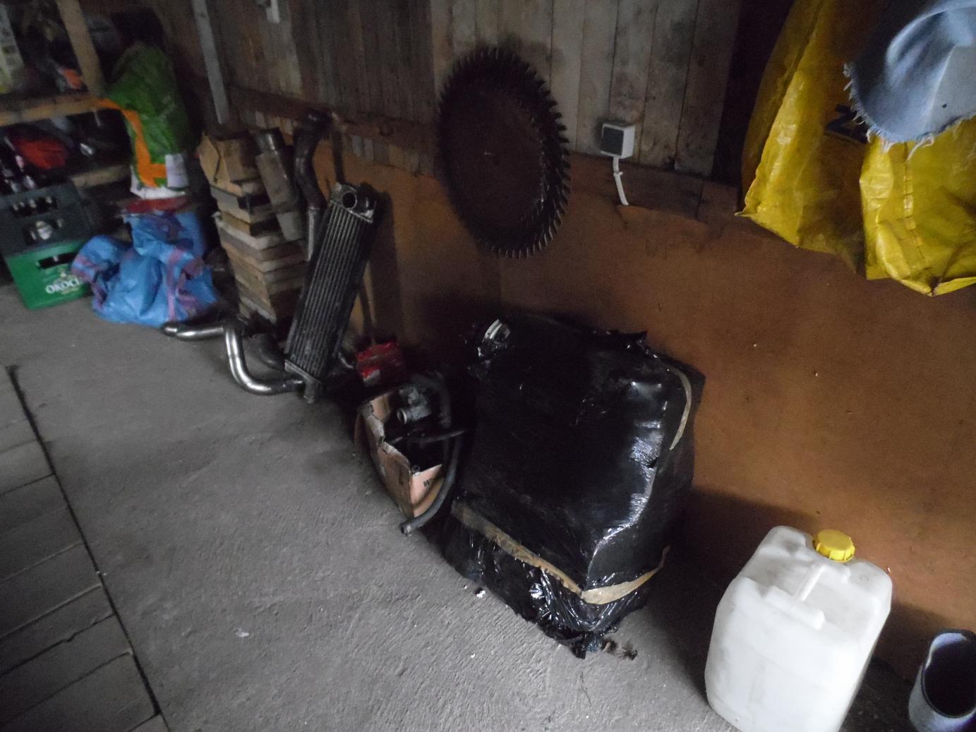

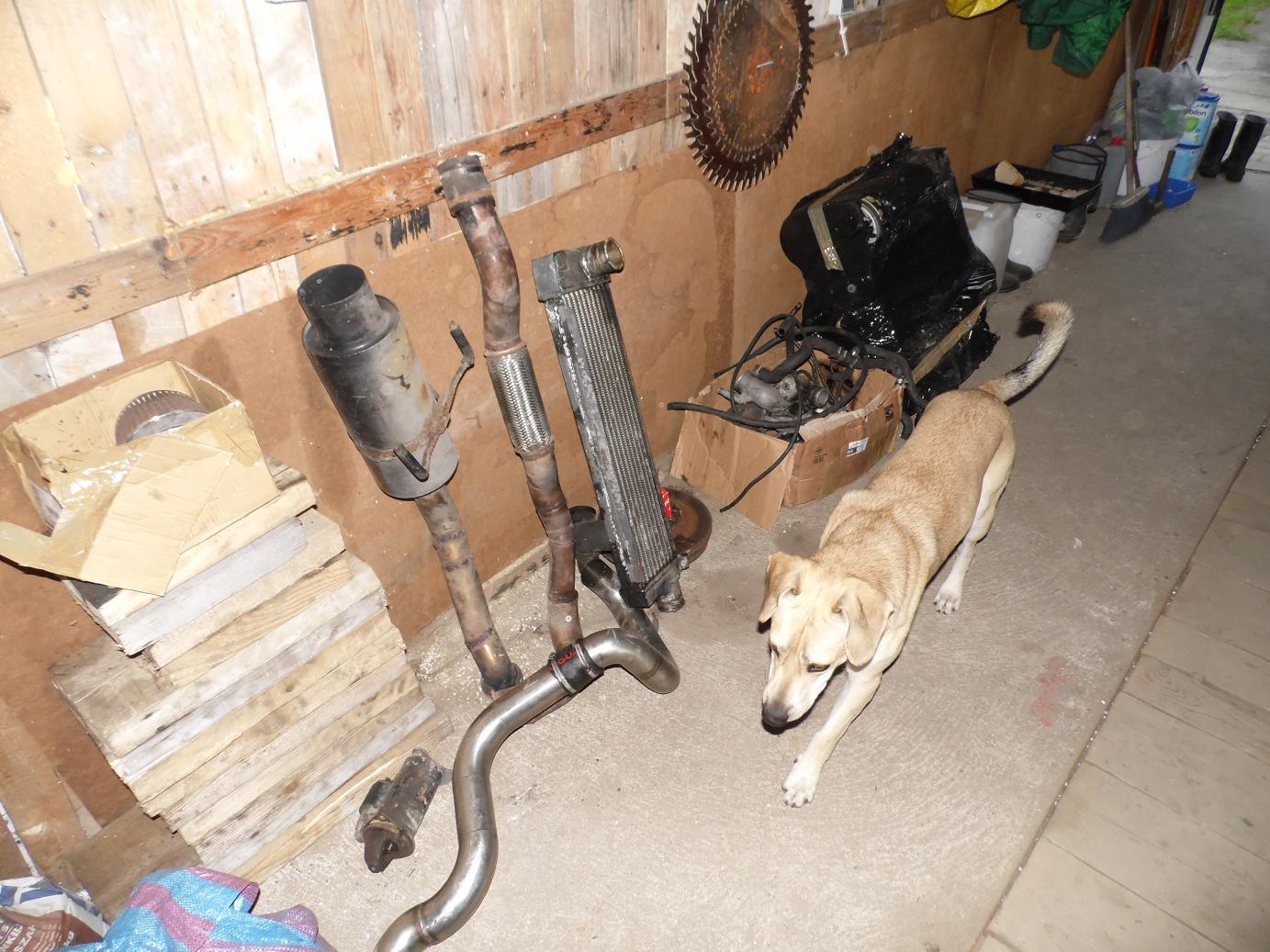

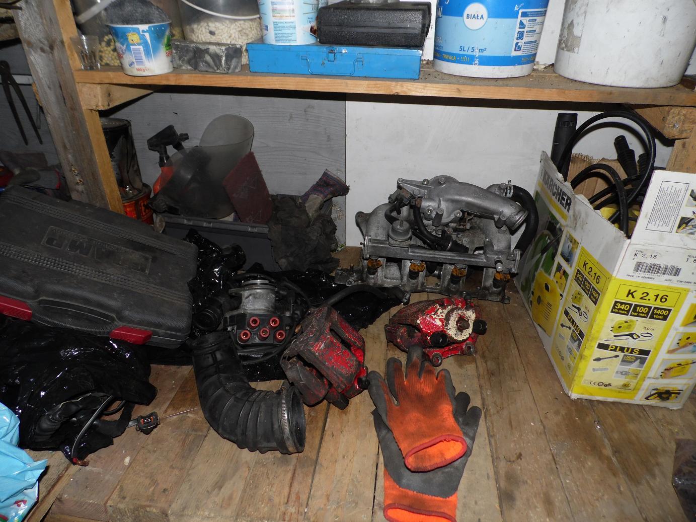

zakupiłem taki oto setup

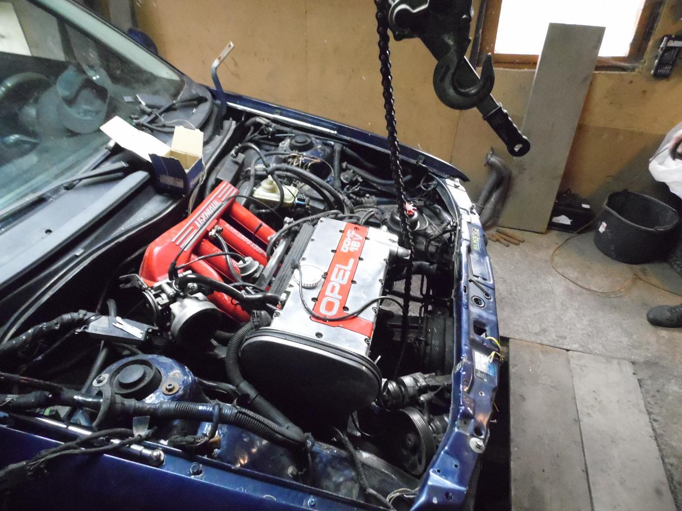

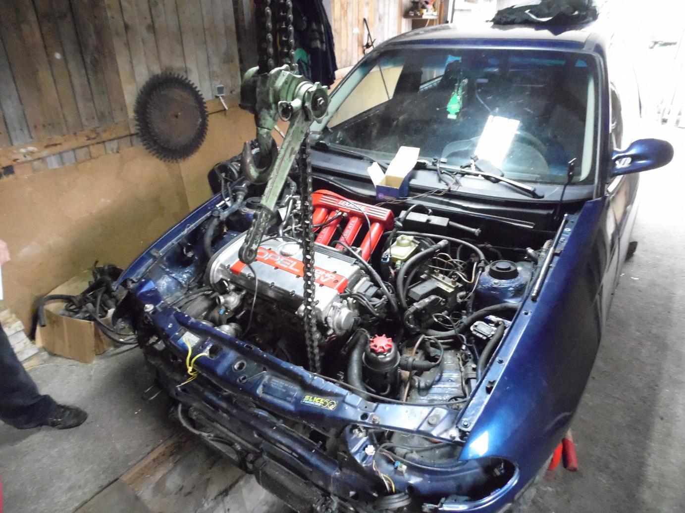

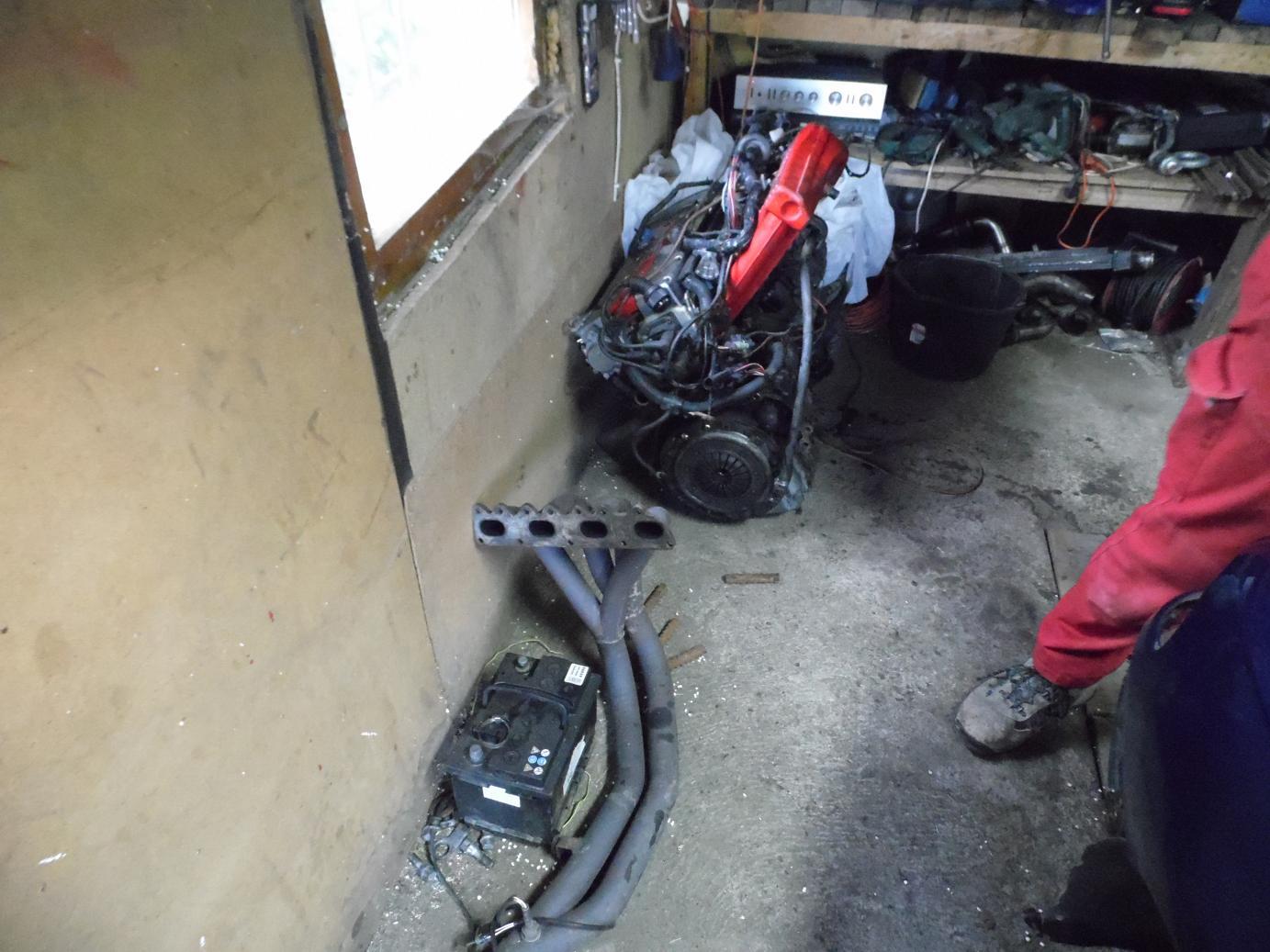

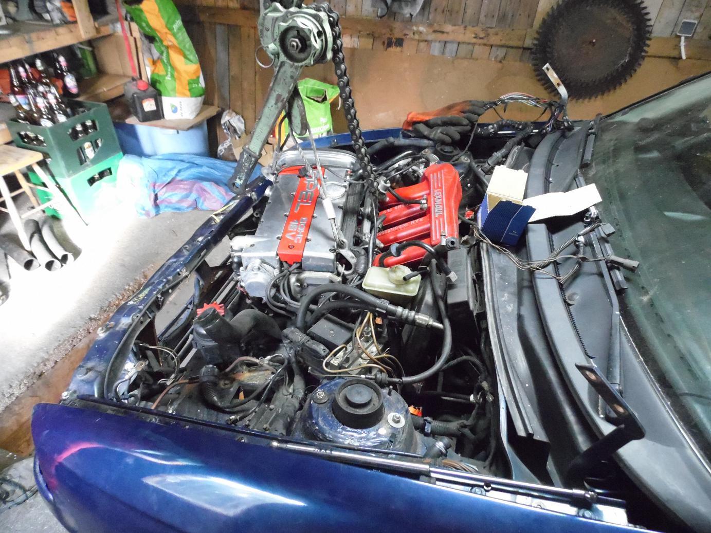

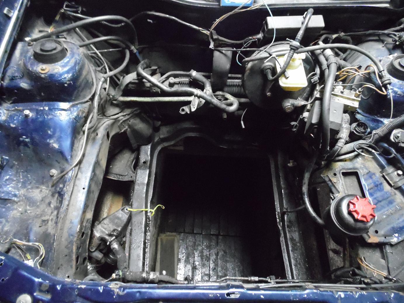

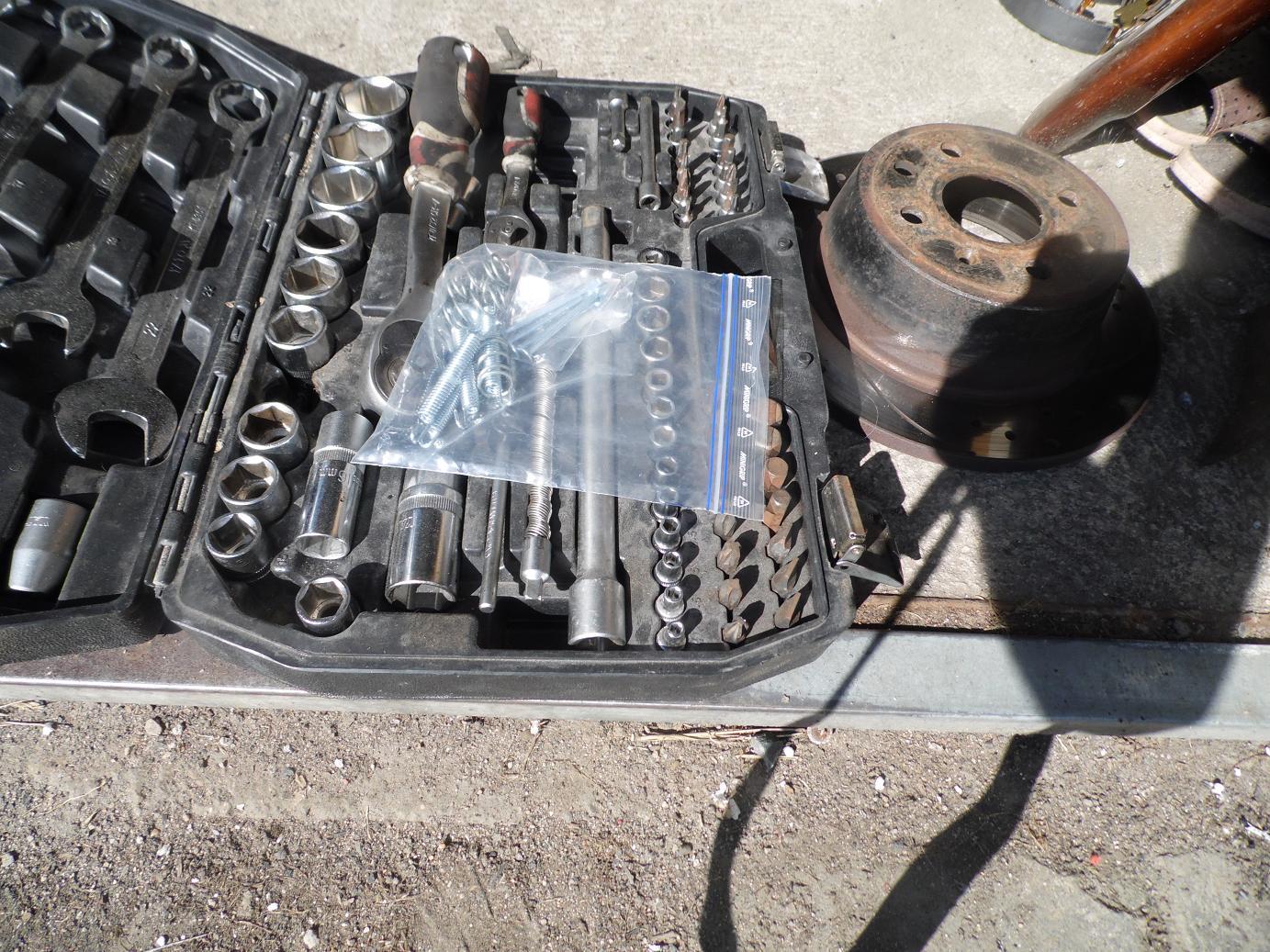

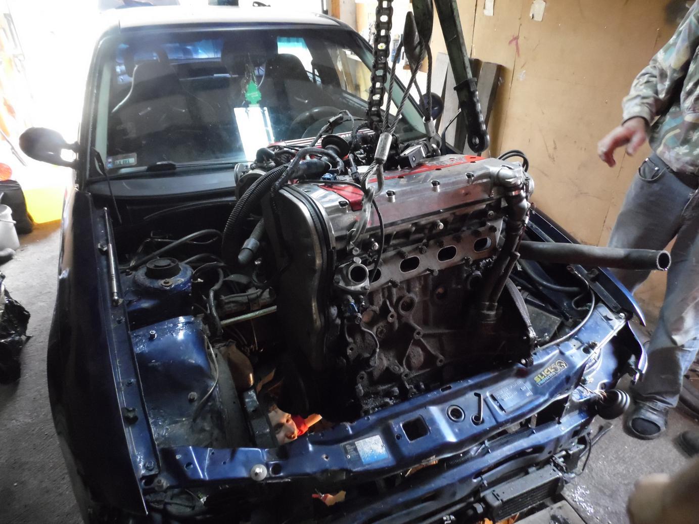

a tutaj kilka fotek z wyciagania silnika
sam_0852_min.jpg sam_0853_min.jpg sam_0854_min.jpg sam_0856_min.jpg sam_0858_min.jpg sam_0865_min.jpg sam_0862_min.jpg

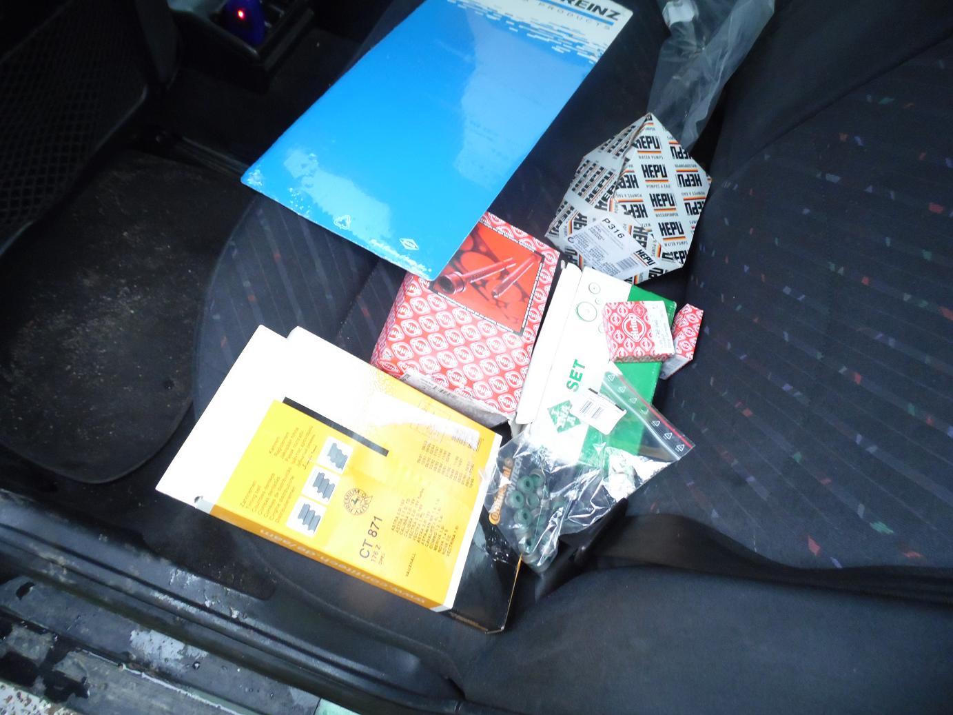

zakupiony silnik został zawieziony do mechanika , zeby powymieniał takie pierdoły jak rozzrad , uszczelki, uszczelniacze itp

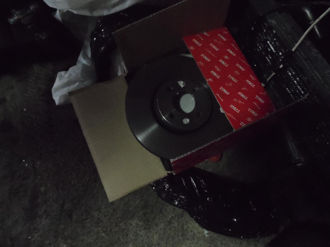

tydzień nic przy aucie nie robilem dopiero dzisija ide cos pogrzebac....walcze naarzie z tarczami na przód ..zakupiłem 300 i trzeba zejśc do 284, wywazyc i takie tam

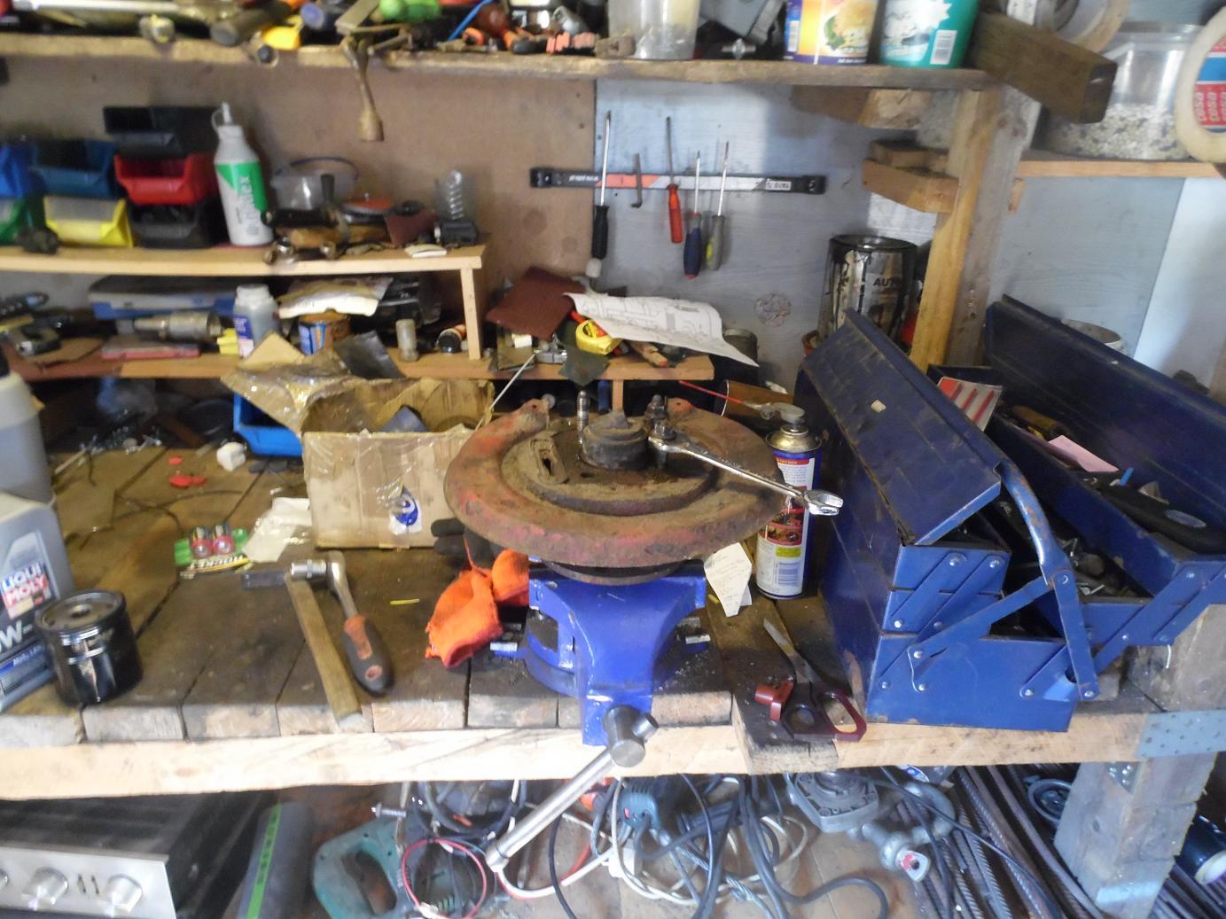

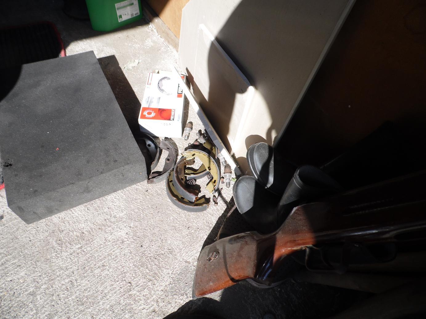

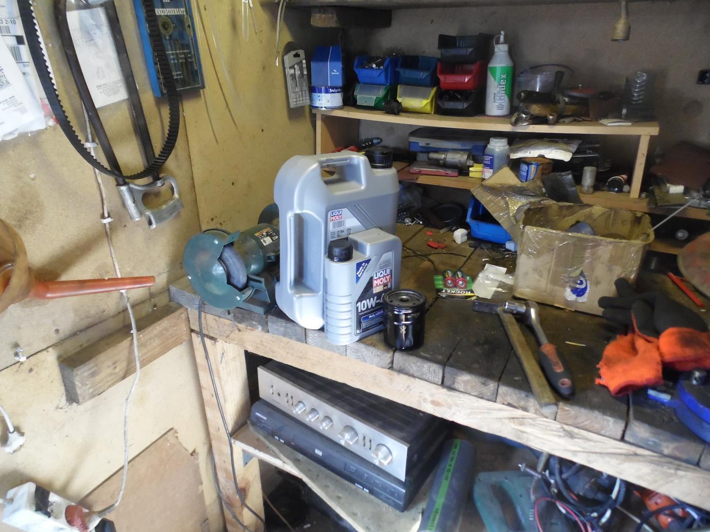

wczoraj w 35st w cieniu (a ja oczywiście tak w garazu rozebrałem wszystko , ze bylem w słoncu) rozebrałem od strony pazarzera piaste i wstawiłem nowa , poniewaz moja sie dozłownie zatarła..ciezko ja przekreciś po wymontowaniu...zakupiłem od razu nowe tarcze recznego i zestaw naprawczy do mocowania szczęk...wyregulowałem reczny i teraz jakos to sie trzyma kupy...zalałem nowy olej , nowy filtr..a zakupiłem również nowy czujnik do powercapa - do sterowania wtryskami czy coś takiego (niestety auto dalej jak zimne to opada z obrotów - juz chyba wszystko wymieniłem co mogłem)
kilka fotek z meczarni;P
sam_1420_min.jpg sam_1421_min.jpg sam_1422_min.jpg sam_1423_min.jpg sam_1424_min.jpg

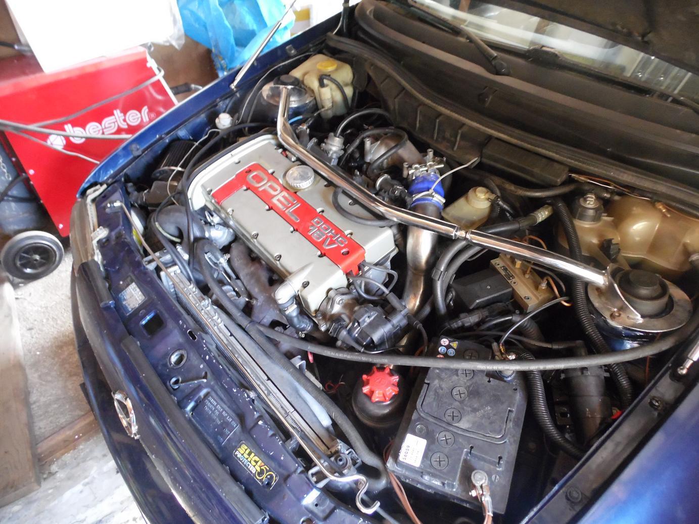

a tutaj fotko jak aktualnie jest pod maska ..w miare poukladane wszystko na swoje miejsce..ciasno jak diabli
