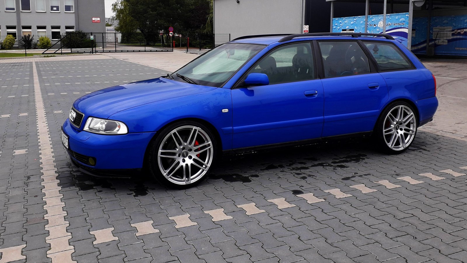

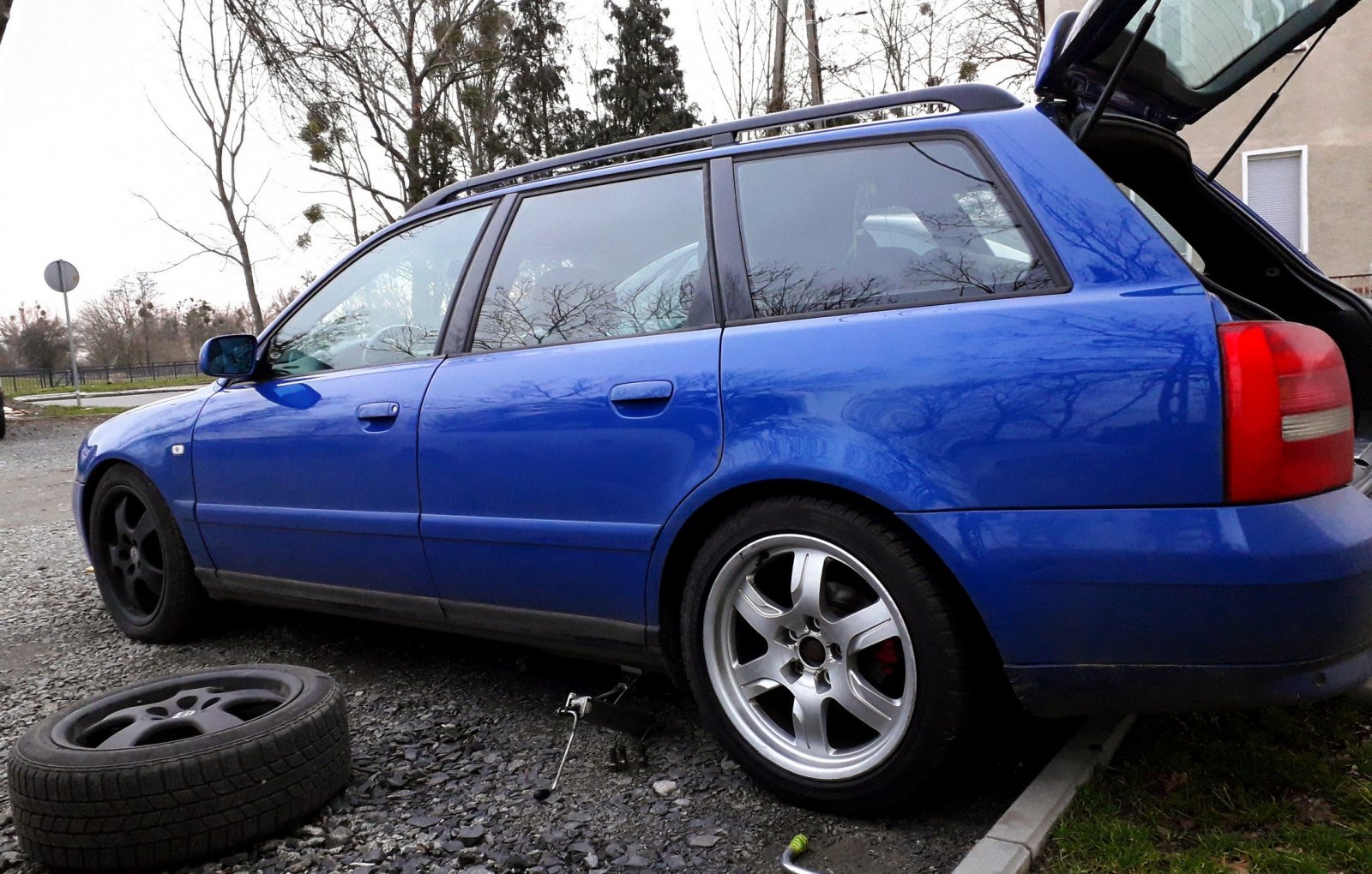

Kółka z A5 zmieniły właściciela i teraz pytanie co dalej? Jak zwykle budżet nie pozwala na szaleństwo ale zastanawiam sie nad 19 rs4 b7, lub te 18" z R8.
Tylko te R8 maja 8.5 " przod i 10.5" tył!
Może ktoś miał taki zestaw i by mi coś podpowiedział na ten temat?
Mam opony 225/40 ale jak to sie na te 10.5" naciągnie? Chyba za duża rożnica w obwodzie będzie miedzy przodem a tylem
Ewentualnie Avus3?

Avus 3 mega siada w budzie B5, brałbym bez zastanawiania ;)
no właśnie, niby taka sobie a robi robotę :wink:
10,5 z tyłu nie wejdzie, znaczy wejdzie ale będzie srogo wystawać, 19 z rs4 b7 będą kox ewentualnie rotor 9j et33, ostatnio Frost sprzedawał w mega cenie, może jeszcze je ma :)

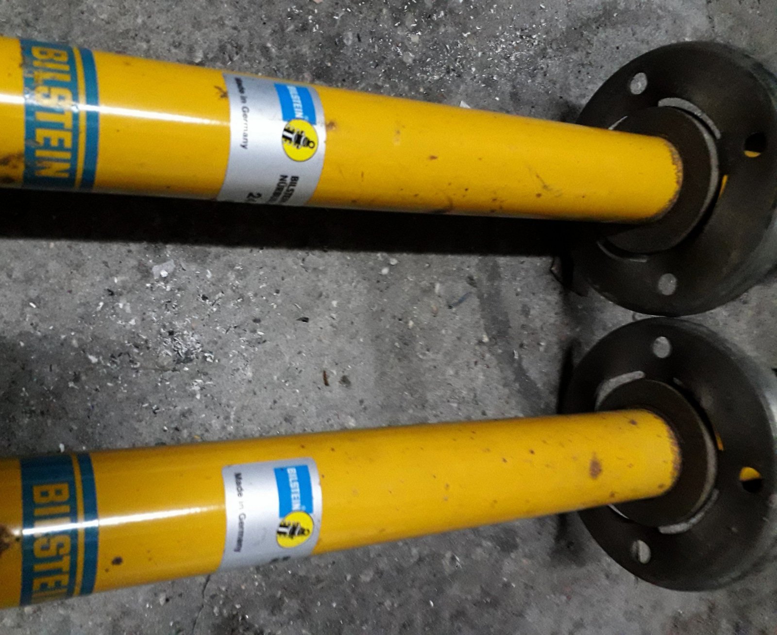

*tylne amory mi umierały a takie coś w kasie bardzo śmiesznej mi wpadło w ręce :decayed: po 2 sezonach, auto więcej stało niż jeździło.

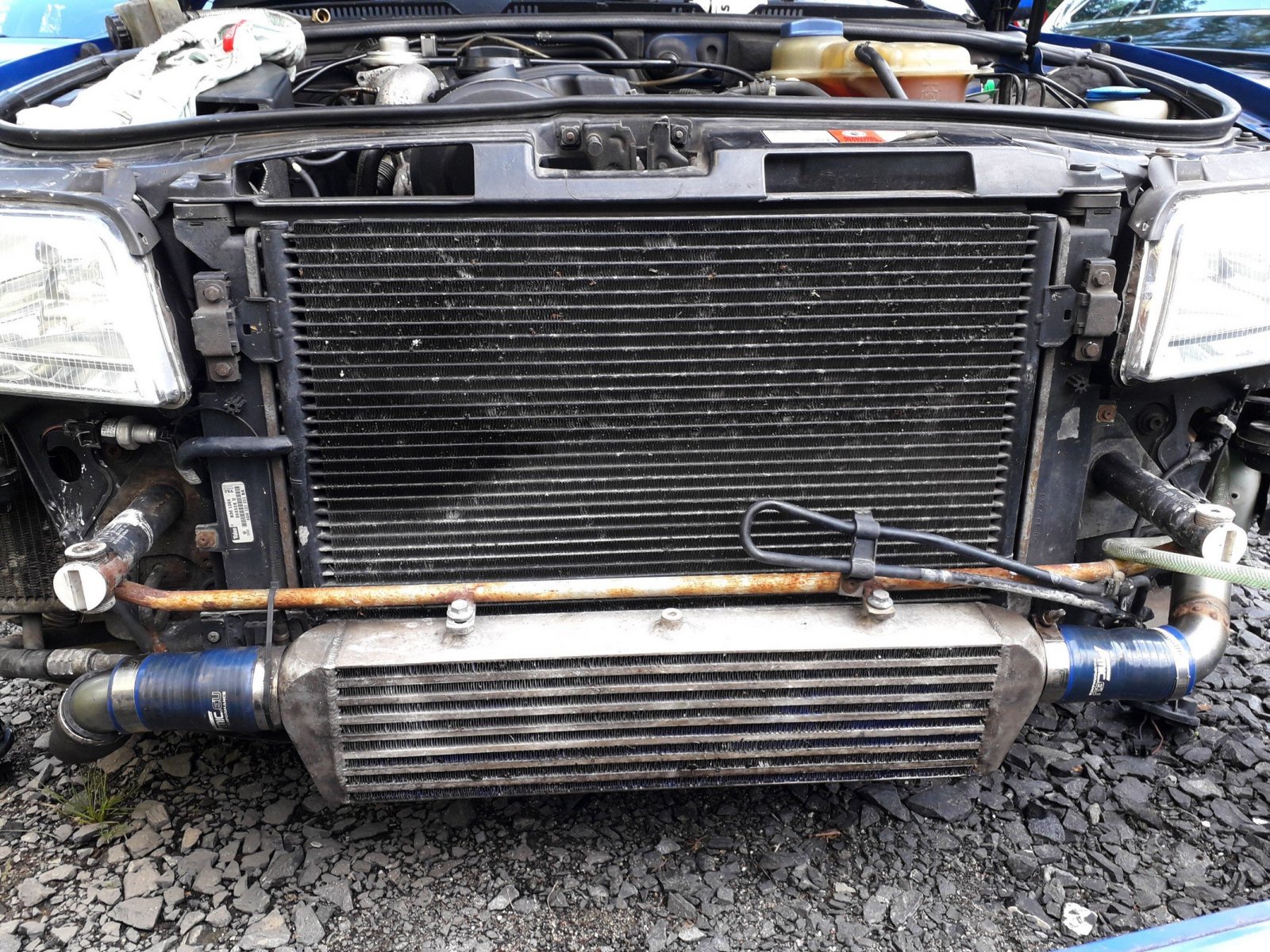

muszę podciąć belkę zderzaka i dać intercooler trochę wyżej bo mi wypycha dokładkę zderzaka i na trytki już połapałem :decayed:

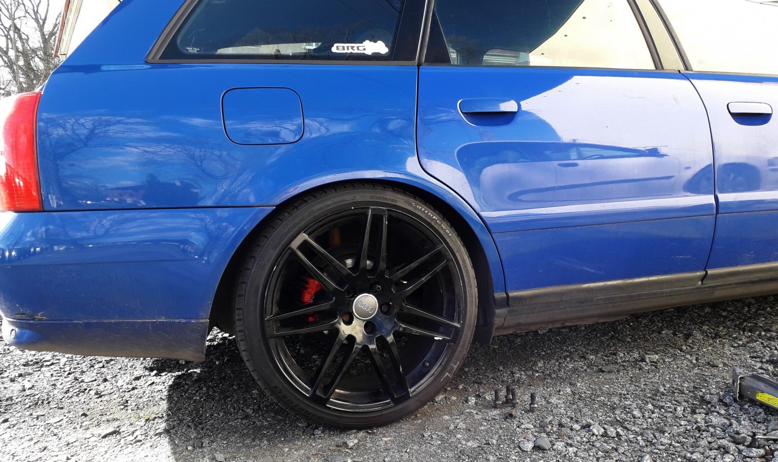

mogłem fotkę tyłu wrzucić :decayed: tylko 8,5" ale et 28 wyszło  a z przody 33

proszę się nie czepiać estetyki mocowania intercoolera :decayed:

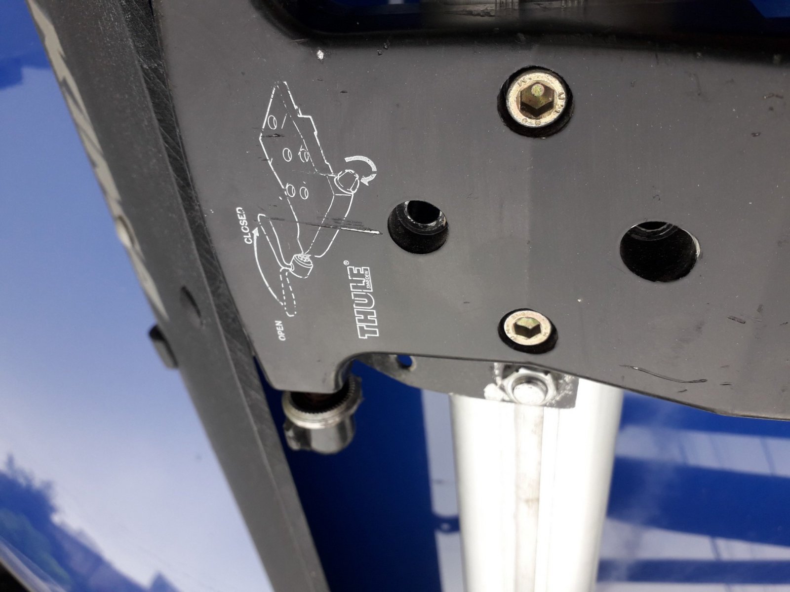

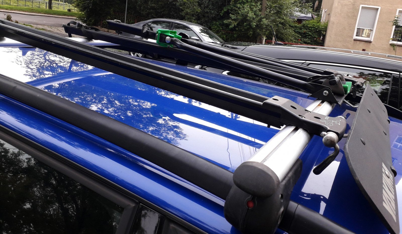

a ostatnio udało się upolować takie oto Thule :wink: rower jest łapany za widełki i trzyma się znacznie lepiej niż ta łapa za ramę. Cena.... 25zł sztuka :decayed:
w środku moja samoróbka, nie zwracajcie uwagi :whistling:
